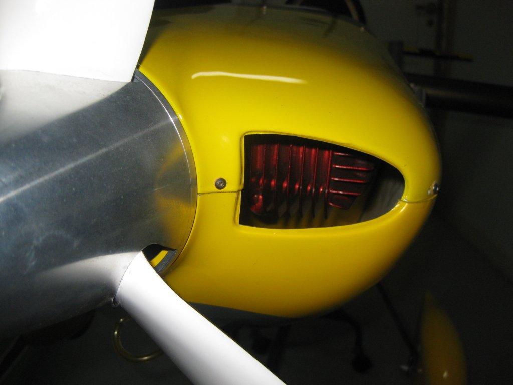

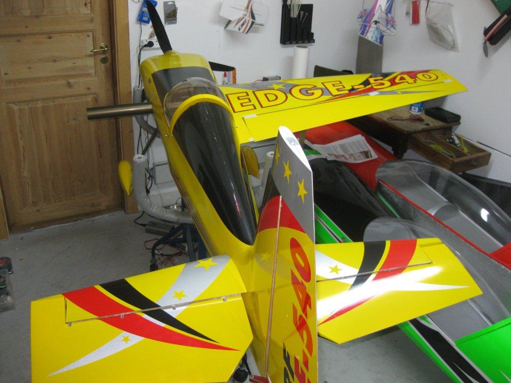

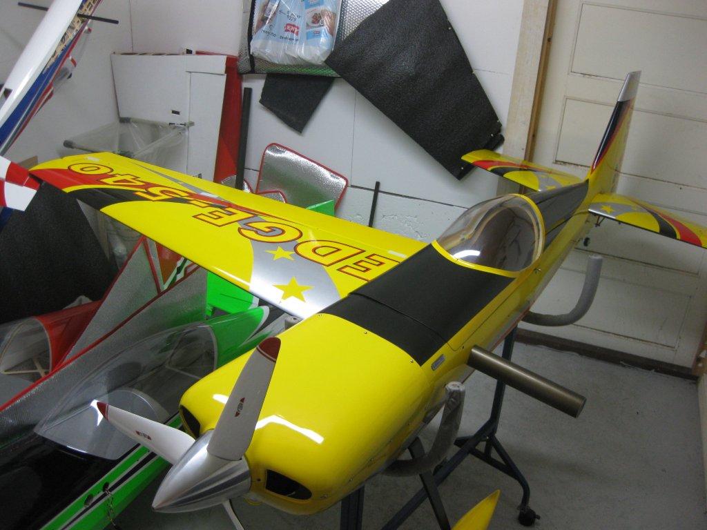

    Da kom det jammen meg en carf modell inn på hobbyrommet.
    Fikk en tlf her om dagen med en forespørsel om jeg var interesert i å hjelpe en i klubben med å fullføre monteringa av denne maskinen og teste og ta den opp for han. Det var ett veldig enkelt valg og jeg takket spesielt for tilliten.
    Dette blir ett råskinn med 3W 150 i nesa men carf sier dette er en super combo.
    Det er ikke mye som gjenstår av arbeid: mont av trottelservo og balangserorservoer, potter,tank,batterier,brytere,kabling, programering etc.
    + Bafling, for det er anbefalt fra carf ser jeg.
    Men compositt modell er nytt felt for meg, så jeg får ta meg god tid å lese og studere litt.

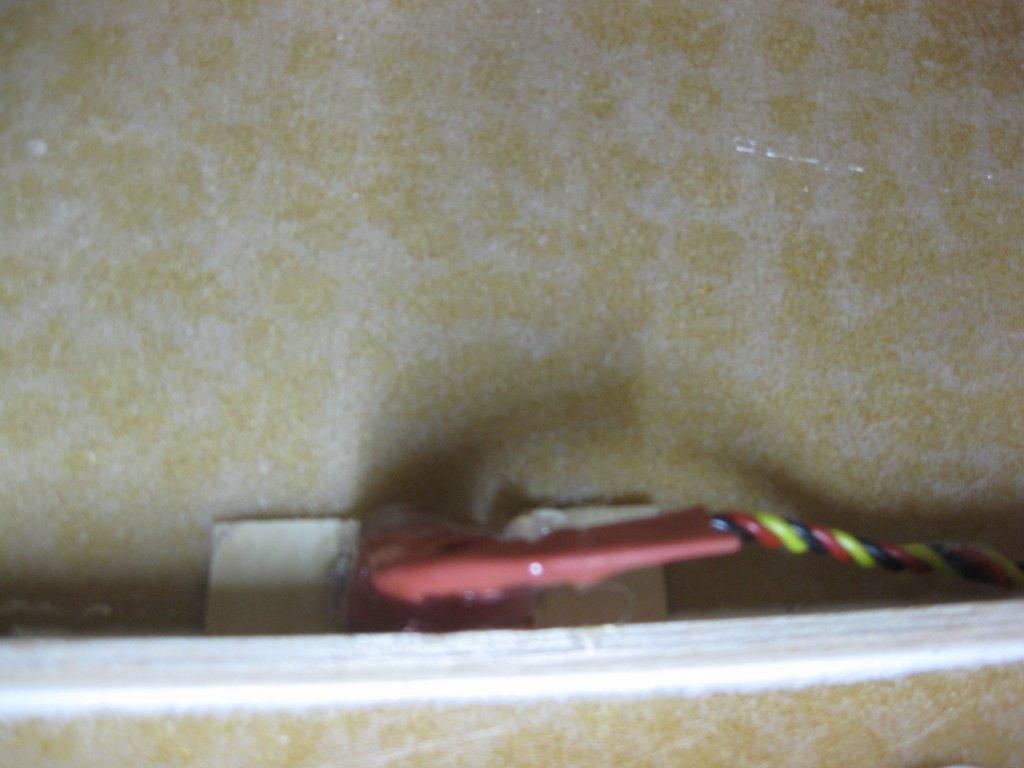

    Det som jeg var mest forundret over i første omgang er at det kun er 1 stk servo i hvær vinge, men dette er helt etter boka.
    Det blir 7955 TG på alle ror. 2 stk på sideror.
    DPSI RV 5 mini powersystem.
    Blir spesielt artig å få prøvefly en slik modell

              Blir ikke en 7955 på balanse litt slapt da? Ellers er Hysol anbefalt til liming, men den er vel kanskje ferdig limt.

                  Ellers er jeg veldig enig andg. servoer i vinga ja. Men eier`n flyr ikke 3D, så da holder det nok. Ser at Carf anbefaler å gå opp litt om du skal fly litt hardere. Dem skriver også at den er rå i snapp øvelser, og anbeler små utslag i hardere fart.

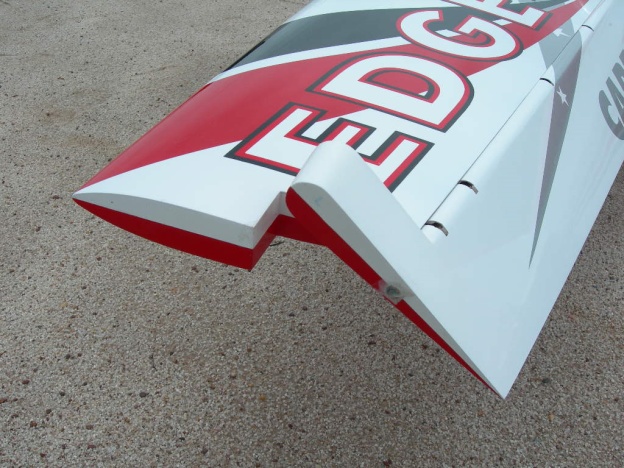

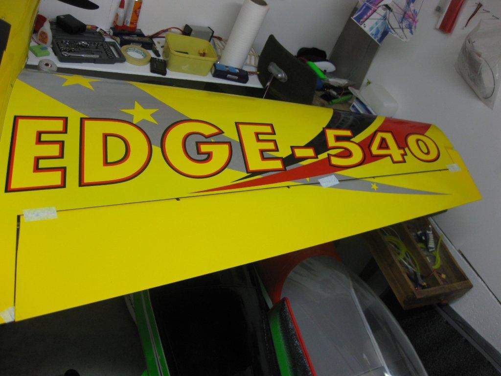

                      Her vises den anderledese hengslingen på vingene som er litt uvante for carf modellene.(Vertfall på vingene).
                      Skal vistnokk kreve mindre servokraft iflg. skriften.

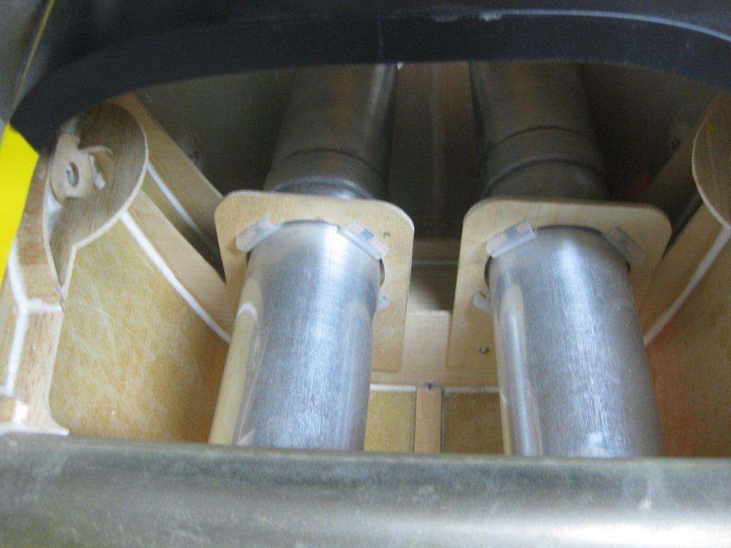

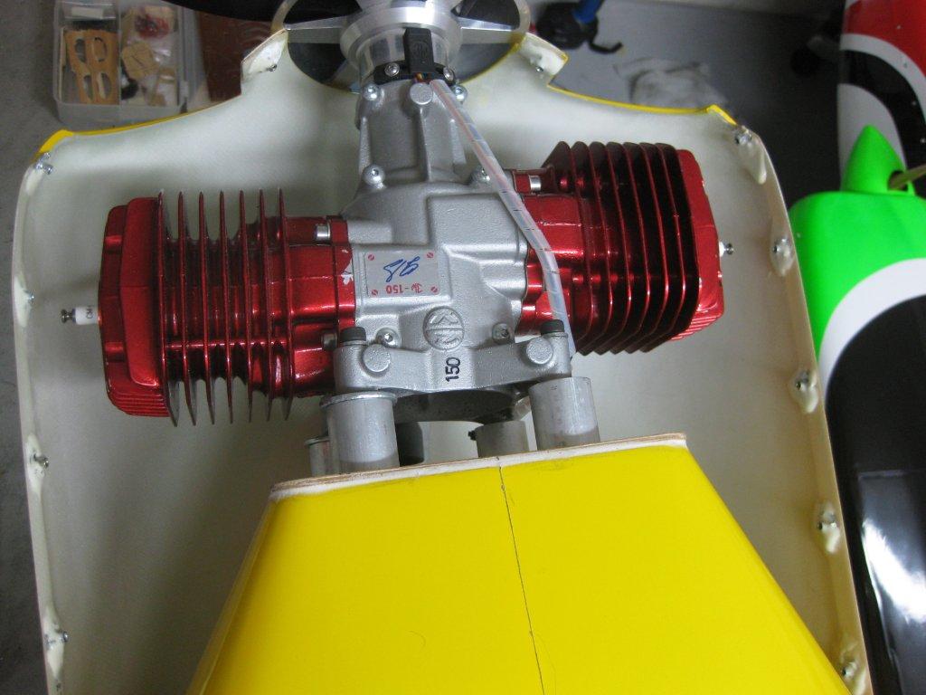

                              Fått tilpasset og prøvemontert canistere.

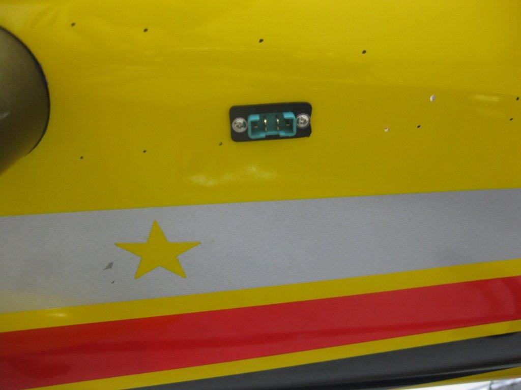

                              Videre er kontakter til vinger ferdig i kropssiden. Første gang jeg bruker MPX kontakter. Blir veldig lettvint og ikke minst ryddig. Tror nok jeg kommer til å bruke disse i andre modell fremover også.
                              Har tilpasset header og levert disse til sølvlodding også.
