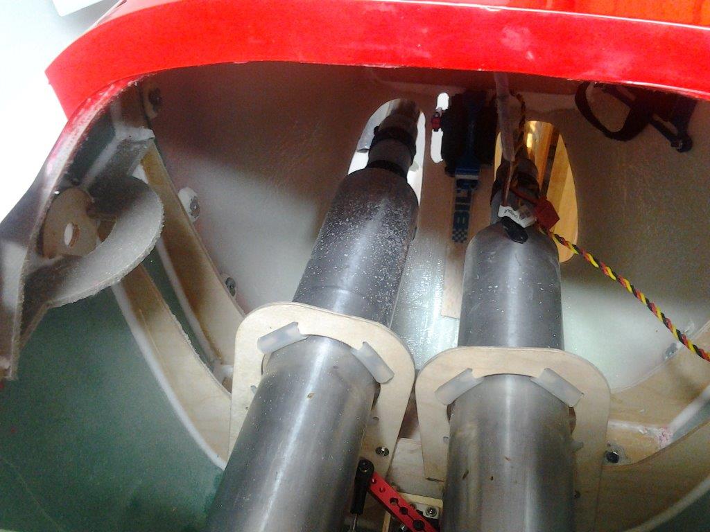

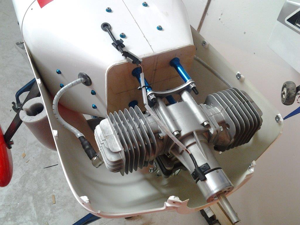

                Satt denne på monteringsstativet igjen.
                Den har hengt en stund i taket nå pga. jeg skulle ha litt av utstyret som sitter i Sukhoy`n over i denne, og litt motortesting (JC120) har gjort at dette har dratt ut litt.Det var hovedsak potter og strømoppsettet jeg skulle ha over, men nå viste det seg at jeg ikke fikk brukt JMB pottene så jeg kunne vel spart meg for det arbeidet.
                JMB pottene fikk helt feil plassering av utblås, ble for langt bak og for korte rør. Dessuten var dem litt for tykke til festene som følger med også, så måtte såfall lagd nye fester også. Hadde ikke vert mye pes det ,men nå ble det MTW i stede. Syver hadde ett par som jeg overtok intil videre. Disse var helt perfekte.

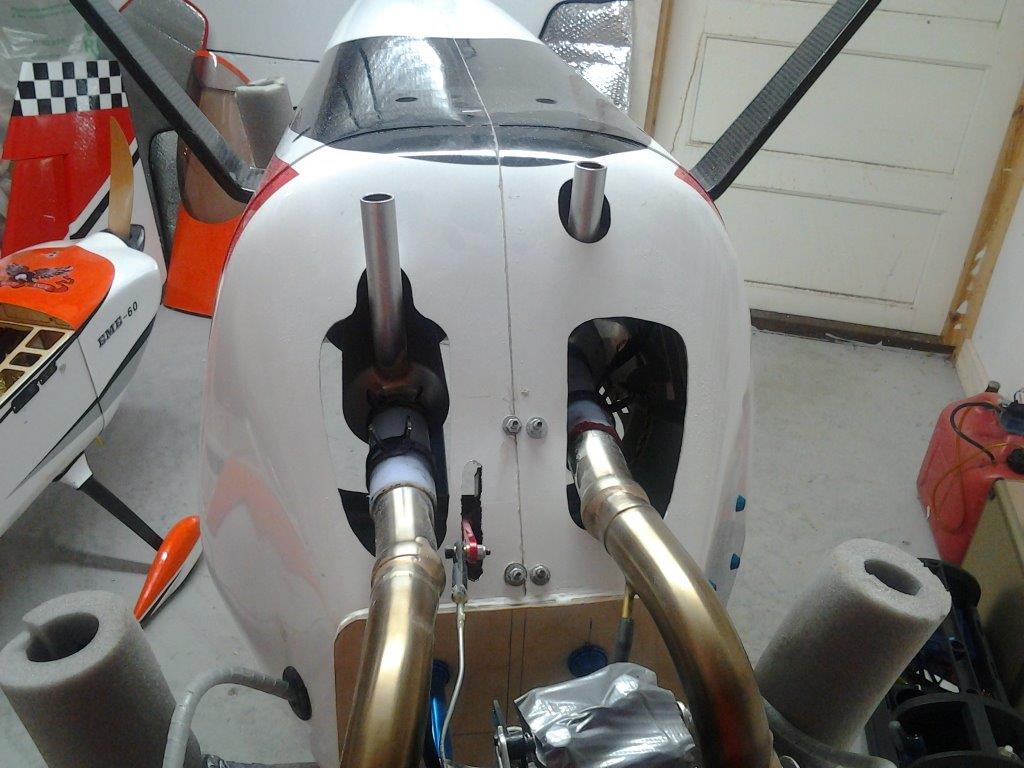

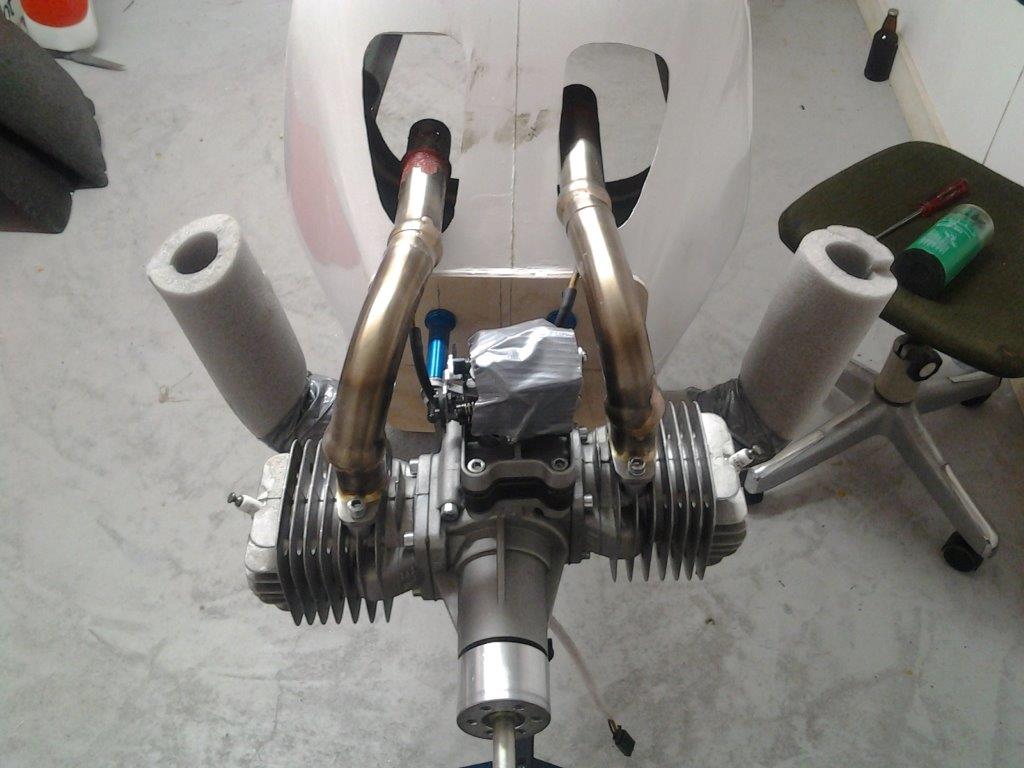

                Skulle vel hatt ett par nye headere for å få det helt perfekt, men disse fra Krillen funker vel de også. Noen som har prøvd å "loddeom" slike?Click image for larger version

                  Ingen fare å lodde om slike headere. Så lenge godset i de er noenlunde så går det bra.
                  Skal du ha JC motoren i den? Eller har du andre planer?

                    Blir DLE`n som jeg hadde i Krillen. JC`n blir for slapp. den egner seg best til Imack fly og som arbeidshest til skalafly/slepefly.
                    Funker fint men litt treg.
                    Da skal jeg prøve å vri litt på den ene headeren. Som du ser så passer den ikke helt i "hullet"

                      I see.
                      Tror du vil kunne smelte opp igjen loddinga i knucklen og vri den dit du vil

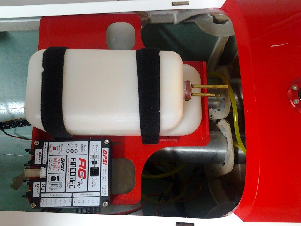

                            Puslet litt til.
                            Prøvemonterer litt brett for tank. Har montert DPSI plata også her, samt motager er festet på undersiden. Blir ganske ryddig med tanke på ledninger. Click image for larger version
                            Gjenstår å koble opp alt og sette opp utslag etc. Veie opp og montere batterier for korrekt CG.
                            Har tatt i bruk en tank fra en tidligere Pilotmodell. Er ikke mye klaring mellom tank og canopy, så en lav tank var påkrevet.
                            Ellers gjenstår litt bafling. Har klippet til ferdige maler i papp, så skal det lages av herexplater og limes inn.
