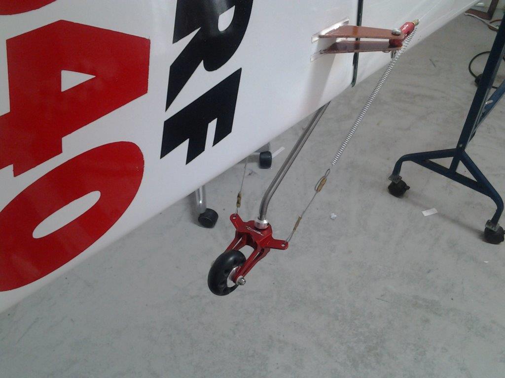

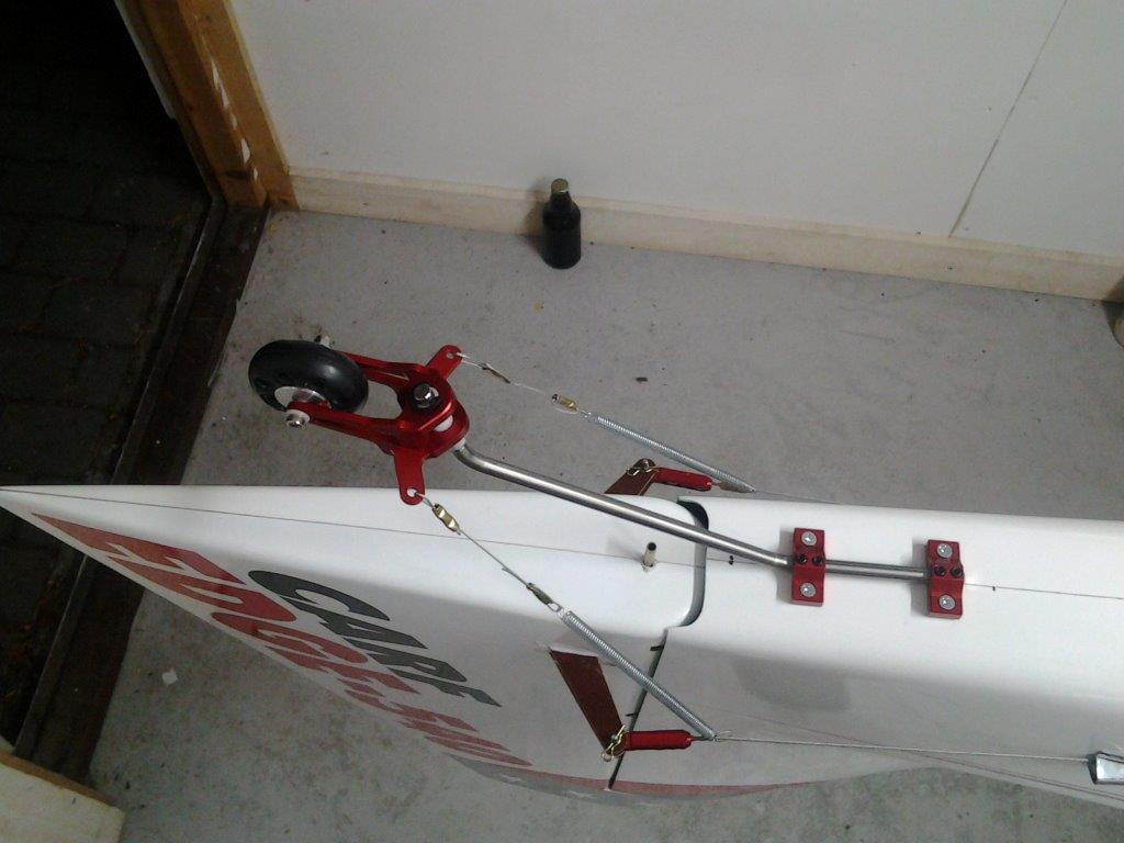

    Går smått fremover

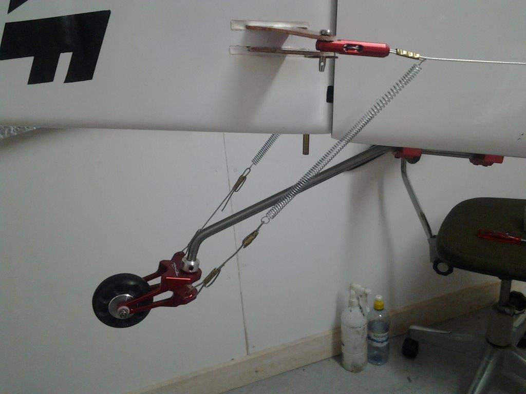

    Halehjuls system på plass. Prøver litt frem og tilbake på hvor jeg skal feste "styrewirene", kan vel ikke bli helt feil å la dem henge på overføringswirene heller? Det blir ikke slik "knekk" på overføringen slik som det kan se ut som på bilde. Får se litt mer før jeg bestemmer meg hvor jeg fester dem. Følger med ett rorhorn også, men det blir ikke noe bra synes jeg.

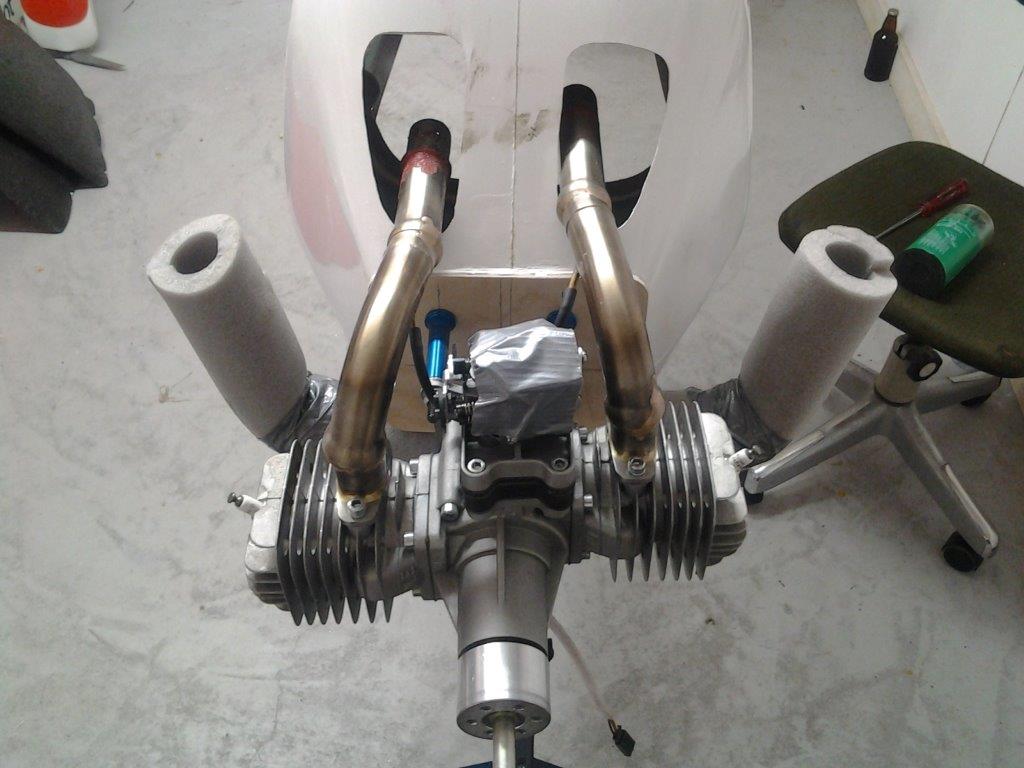

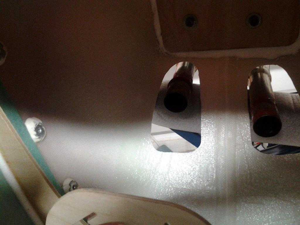

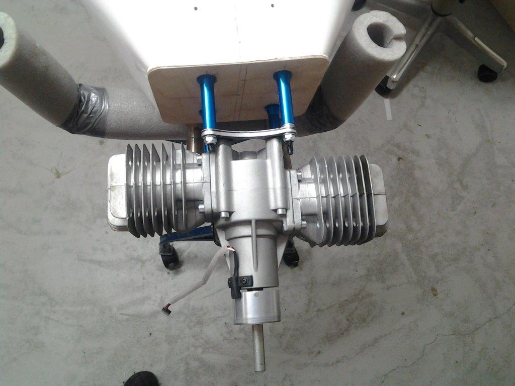

    Motor er på plass. Fått frest ut hull til headere også. Har laget dem litt store for å få nok lufting til canisterne. Blir å lage ett par hull i bunn av kroppen for utlufting også

      Lekkert! Du hadde en noe eldre årgangs DLE du satte inn?
      Hangaren full av drit...
        #63
        Det er en V2 med Da forgasser. Har mange turer på denne. Hadde den i krillen også.
        • lars_30
          • Jan 2012
          • 482
          #64
          Fungerer DA gasseren fint? Merket du noe forskjell med den reint effektmesig?
            #65
            Funker veldig greit. Efektmessig? tja, går vertfall ikke dårligere. Sleit litt med innstilling i starten, men nå har jeg fått justert den bra, så jeg syns den funker bedre mtp. gange og respons.
            Var jo ikke så lur att jeg foretok eksakte målinger før jeg skifta.
            Grunn til at jeg skifta var i hovedsak at jeg måtte ha ny gasser pga armene på spjeldakslene slærket helt av. Så da var det jo greit å prøve denne, siden den var anbefalt av flere på FG.

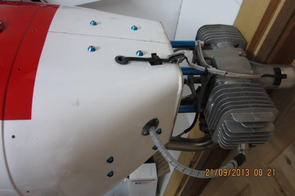

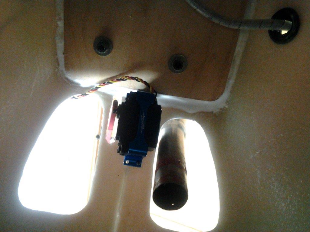

              Litt i kveld også.

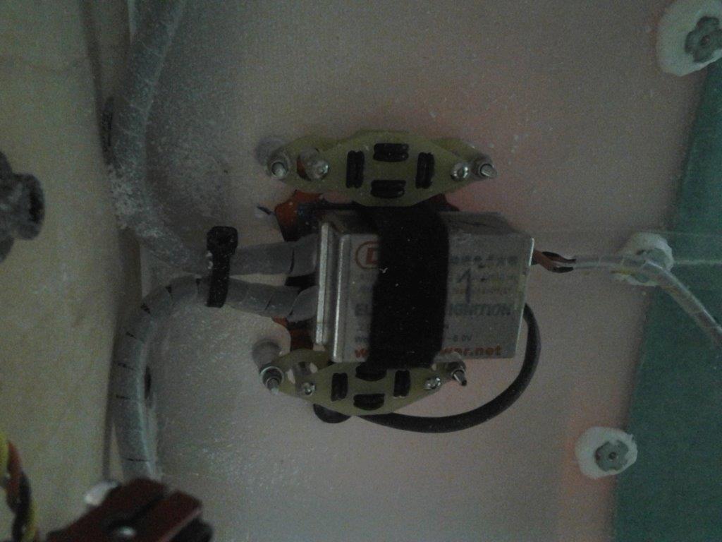

              Montert inn tenningsanlegget. Ble noe rare greier dette festet til tenningsanlegg, men gjør sikkert nytta. Blir vertfall vibrasjonsfritt.
ID:	604042Click image for larger version

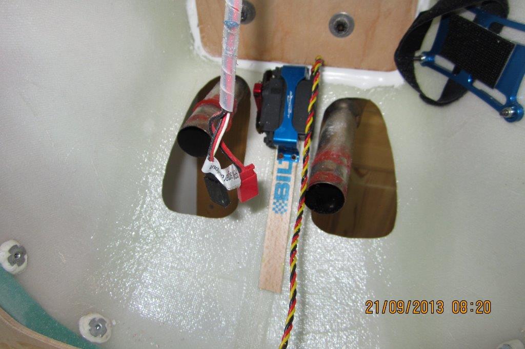

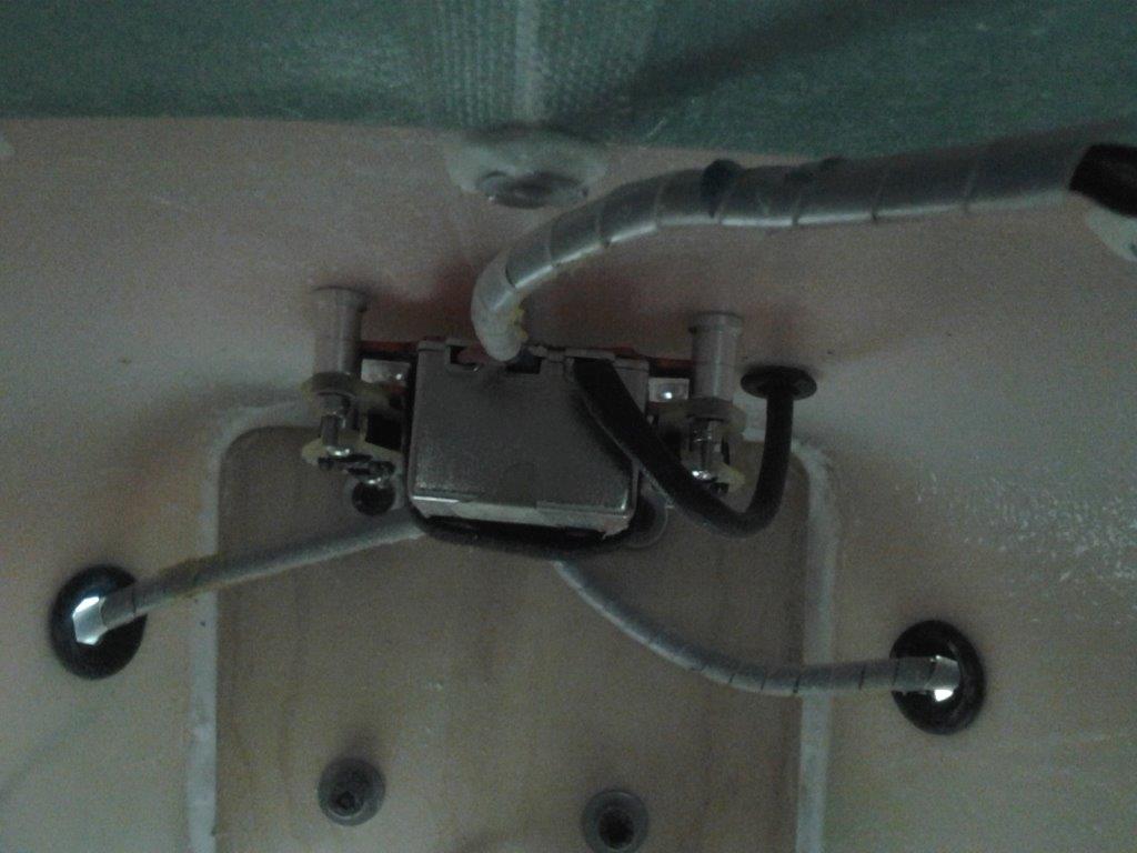

              Trottel-servo også på plass. Servofestene fra secraft gjør det enkelt å montere.
                #67
                Festet throttleservo på samme måte i min compositte, men ble ikke den lille flaten der litt flimsy når du fjernet såpass mye god rundt den? Jeg måtte forsterke litt med CF duk på min..
                Blir bra dette!
                  #68
                  Mulig det.
                  Jeg limte inn en "rørepinne" fra biltema på krillen. Har bare prøvemontert foreløpig, men den er ganske stabil der den sitter helt inntil motorfeste. Skal forske litt på dette når jeg har skrudd den bedre fast.
                  Ble ikke helt hundre med å bruke headerne fra krillen, men jeg gidder ikke å bruke 700,- på nye headere bare for at det ikke blir helt midt i hullene.
                  Blir ikke synlig heller når cowlingen er på

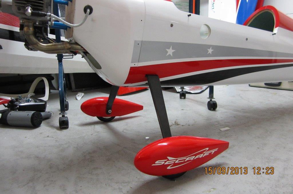

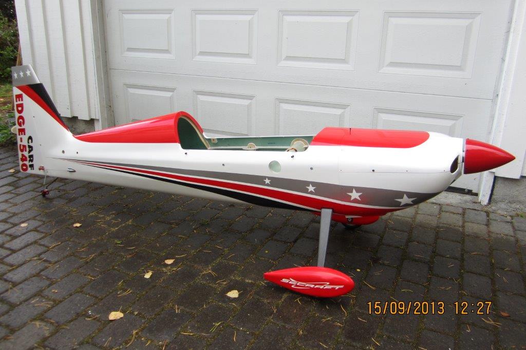

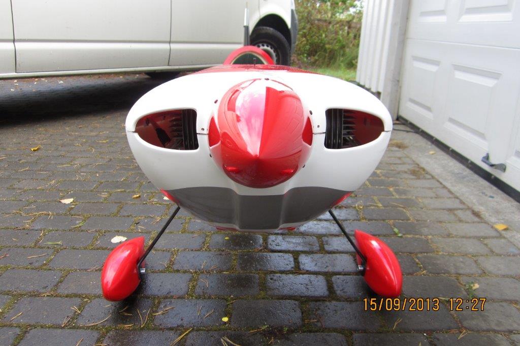

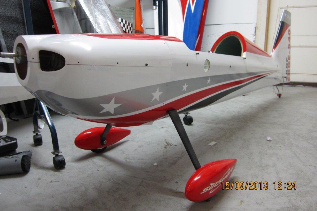

                    #69
                    Da har`n fått bein og tøfler også

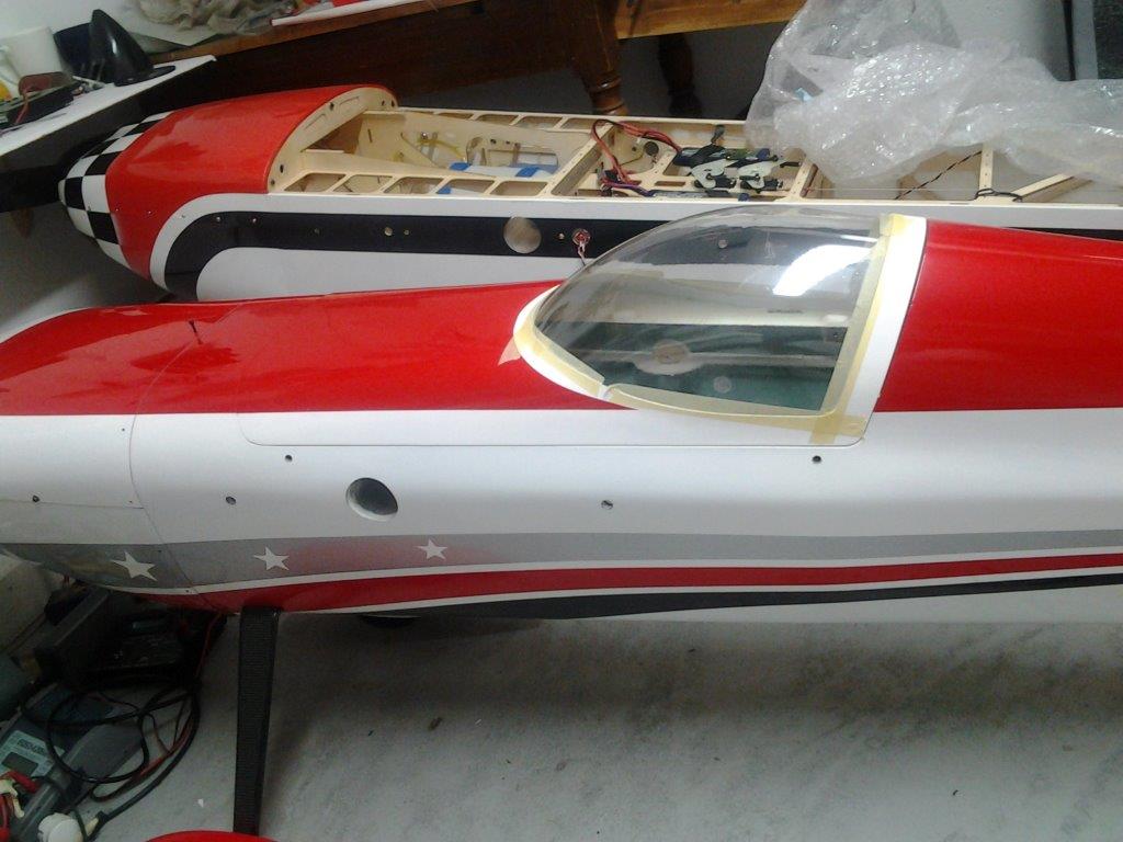

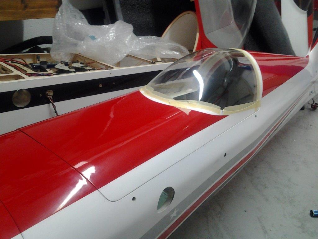

                          Kanopy på plass også.
                          Har brukt Tec7 til å lime glasset. Litt knotejobb, men fikk det da sånn nogenlunde bra.

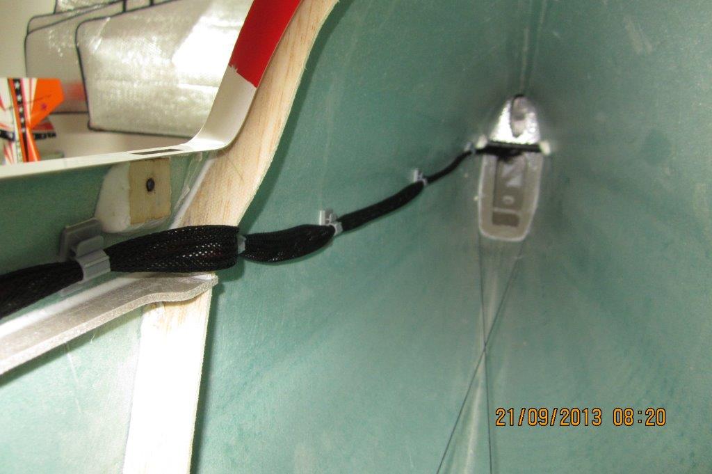

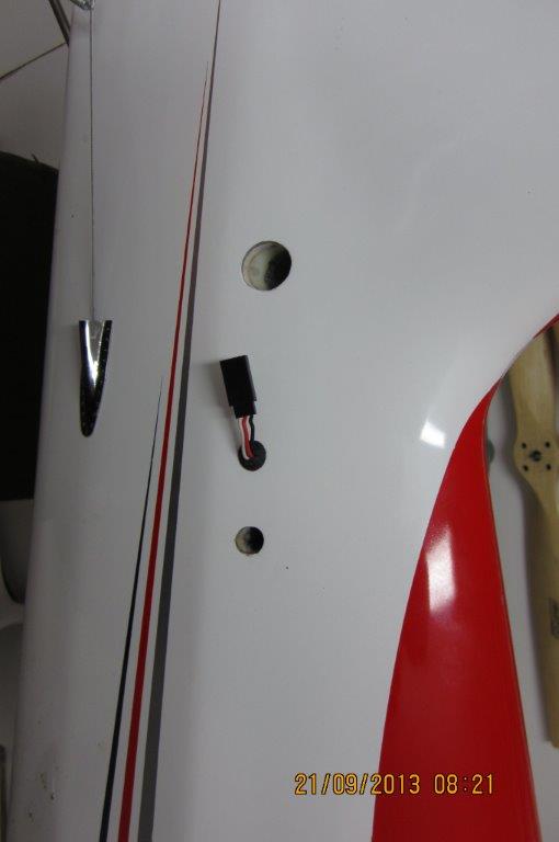

                              Ferdig med kabling til høyderor og sideror.
ID:	604184Click image for larger version
                              Tenningsanlegg og kabler ferdig. Montert inn batterifeste til tenning. Ble en liten avstiving på trottleservo også. Rørepinne fra Biltema, veldig kjekke til div rep og avstivinger.
                              Alt av gummigjennomføringer er også kjøpt på Biltema. Esker med div str.

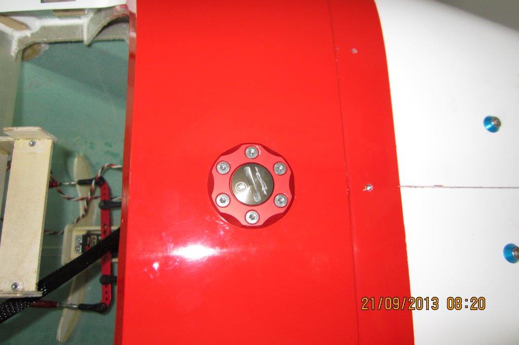

                              Påfylling fra secraft. Denne var egentlig veldig smart med att det sitter en "svivel" plugg til slangen, slik at slangen ikke vrir seg når man skrur "korken" på plass
