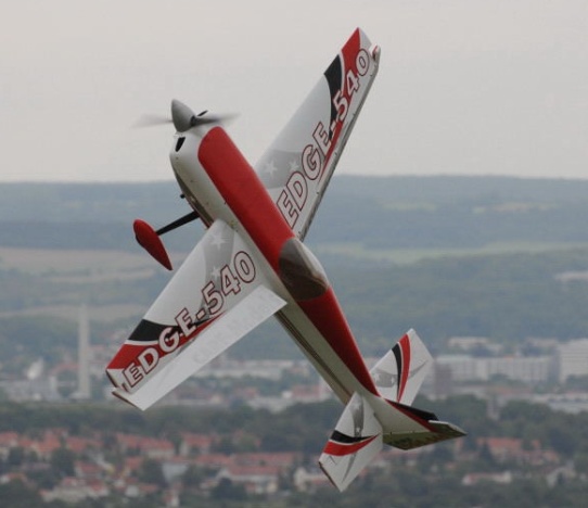

Og opp kom den
Det ble ettervert helt supre forhold, overskyet og litt småregn innimellom, men nesten helt vindstille ble det.
Det heter seg at brura skal ha litt regn i sløret
Ja det gikk da greit ettervert, ble litt skruing i starten. Etter at det var "glemt" locktight på motorbolter, måtte vi til med litt skruing etter kort motortest Men en er da ikke redd for å skru litt på stripa. Locktight og nylokkmuttere ble rekvirert og motor skrudd fast igjen.
Det var ikke nødvendig med noe som helst motorjustering, og den fungerte helt flott. Det var vertfall mer enn nok motor Ble mest halvgass flyving.
Modellen fløy rimelig greit den, men jeg har litt for lite utslag og det var også litt vel mye Expo på første turen turen. Den var også litt treg på trottel, så det ble satt en trottelkurve andre turen og det hjalp. 3 bladet Biela gjorde vel også sitt til litt treg trottel.
For min måte å fly på, så er det litt for små utslag,spesielt på høyderor. Det er mer enn nok respons i litt fart, men i slowmotion ble det litt lite.
Den merkes spesielt i hoover og harrier at modellen er litt tung, men i vanlig flyving ,og landinger, er den helt suveren. Siderorsvirkningen er meget bra. Nå er ikke jeg noe knivegg flyver, men jeg merket at det ikke skulle mye til for å holde nesa litt høyt i (forsøk på)knivegg.
2 turen fungerte bedre. Satte ned Expo en del, både på høyde og balangseror.Må justere litt til på trottelkurven,så sitter den også.
Modellen er veldig snill og stødig, som en 100cc maskin pleier å være. helt ukritisk i sakte fart. Veldig enkel i flatspinn. Går litt tom for høyderor i harrierøvelser, (men er nok litt uvant for piloten også). Var bare å slippe stikkene i ryggflyving Utrolig stødig der.
Er som en rakett i vertikalen. Men jeg ville valgt en mindere motor og fått en lettere modell, om du ikke flyr hard 3D.
Blir nok alikevell bedre å bedre etter noen turer og litt småjusteringer.
Er en liten video av 1 turen. Men flyvingen bærer preg av dette ikke var min modell og litt "kalde fingre"( Må jo finne på noen unskyldninger)
