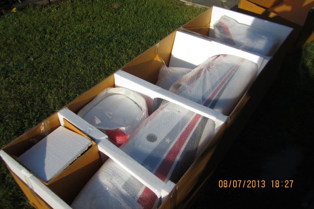

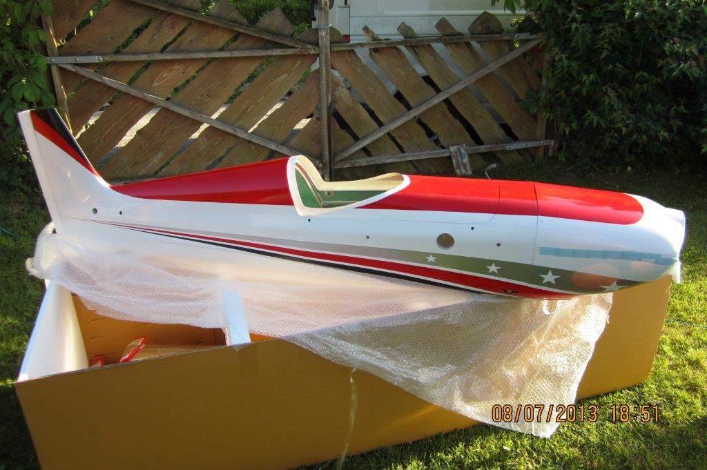

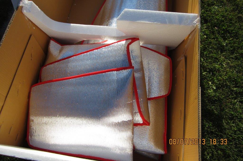

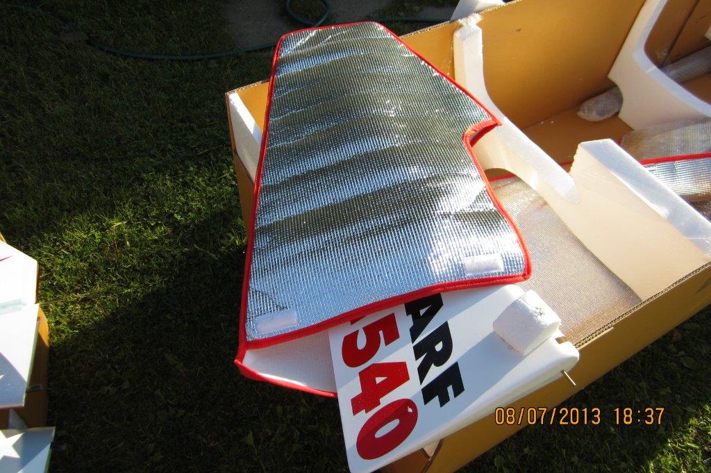

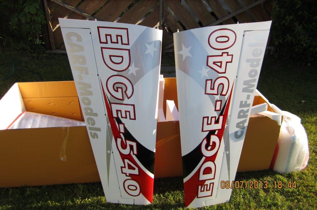

          Utpakking
          Da er modellen i hus. Gikk rimelig fort dette her syns jeg

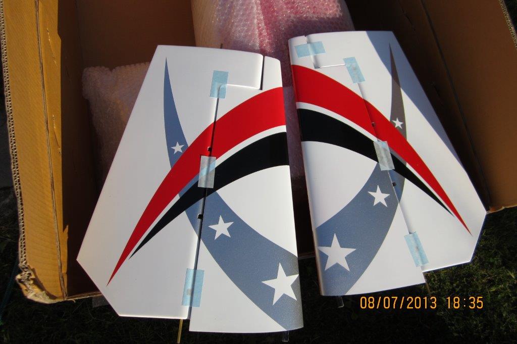

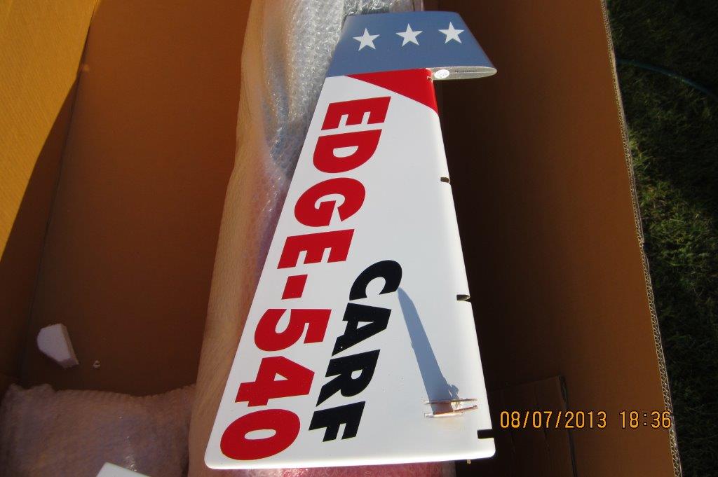

          Måtte jo ta noen bilder fra utpakkingen, og jeg må si jeg er rimelig imponert av det jeg har sett frem til nå. Dette er definitivt den fineste modellen jeg til nå har hatt når det gjelder finish. Så om fortsettelsen er like bra, så blir dette moro.
          Syns skjema ble flott også, men det er smak og behag
          Det er finere og skarpere farger live også,en på bildene jeg har sett. Spesielt rødfargen var finere, og utrolig blank og fin.

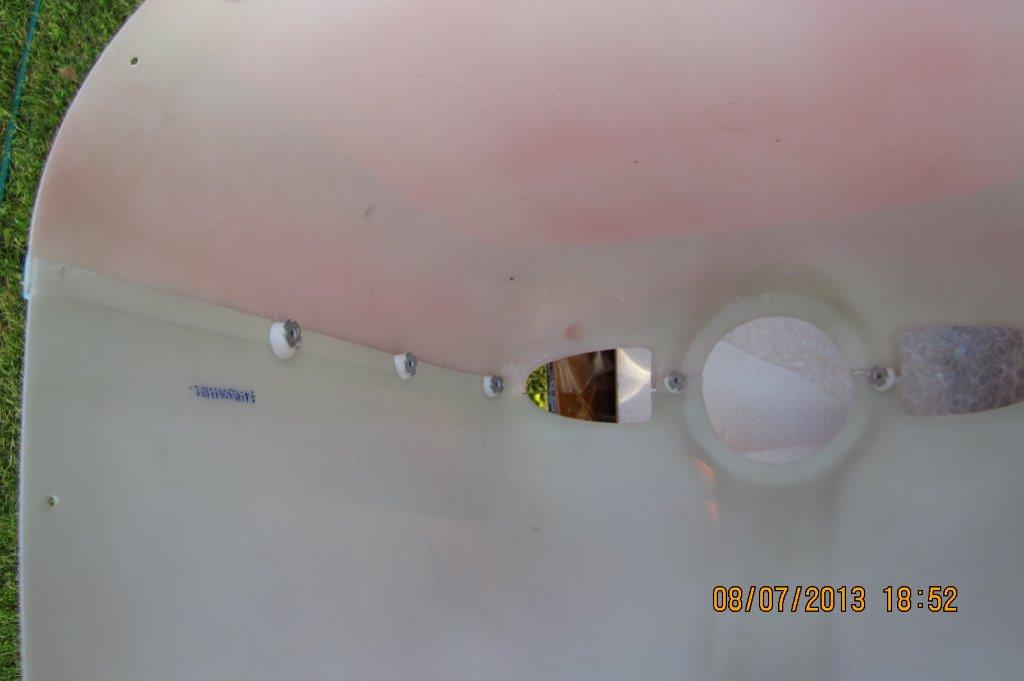

            Det er gjort noe endringer på denne kontra den modellen jeg startet denne tråden med.
            Det mest positive er at cowlingen var helt ferdig, med ferdig hull og islagsmuttere ferdig innlimt.

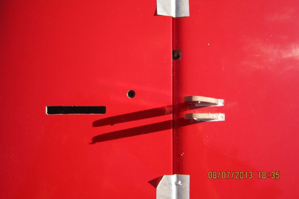

            Stabbene er ferdige med slisser til servoarmer og ferdigborede hull til låsing av røret.

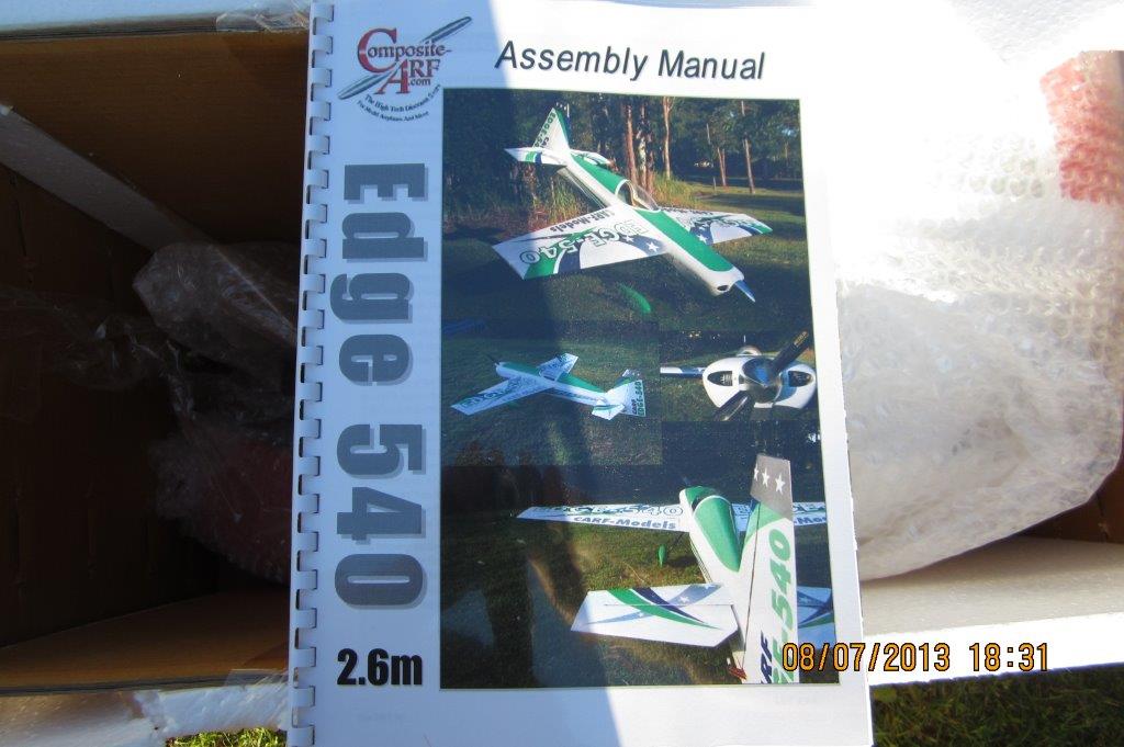

            Så det skal gå rimelig kjapt å montere denne.Det som er litt arbeid er tillpasning og boring av motorplassering.Men vi skal vel greie det også.
            Ellers er det en meget flott byggeveiledning som følger med, med flotte og forklarende fargebilder. Imponerende.

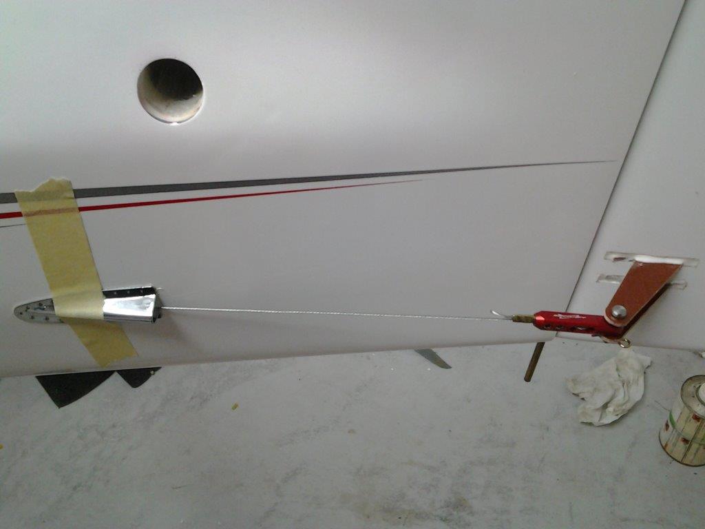

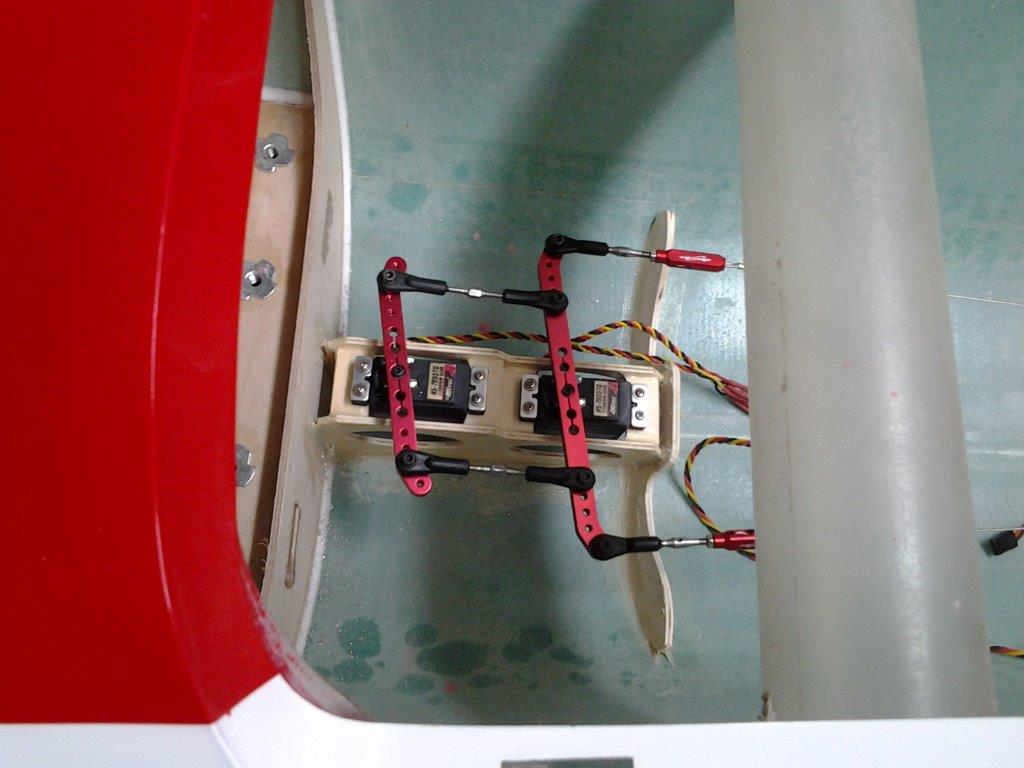

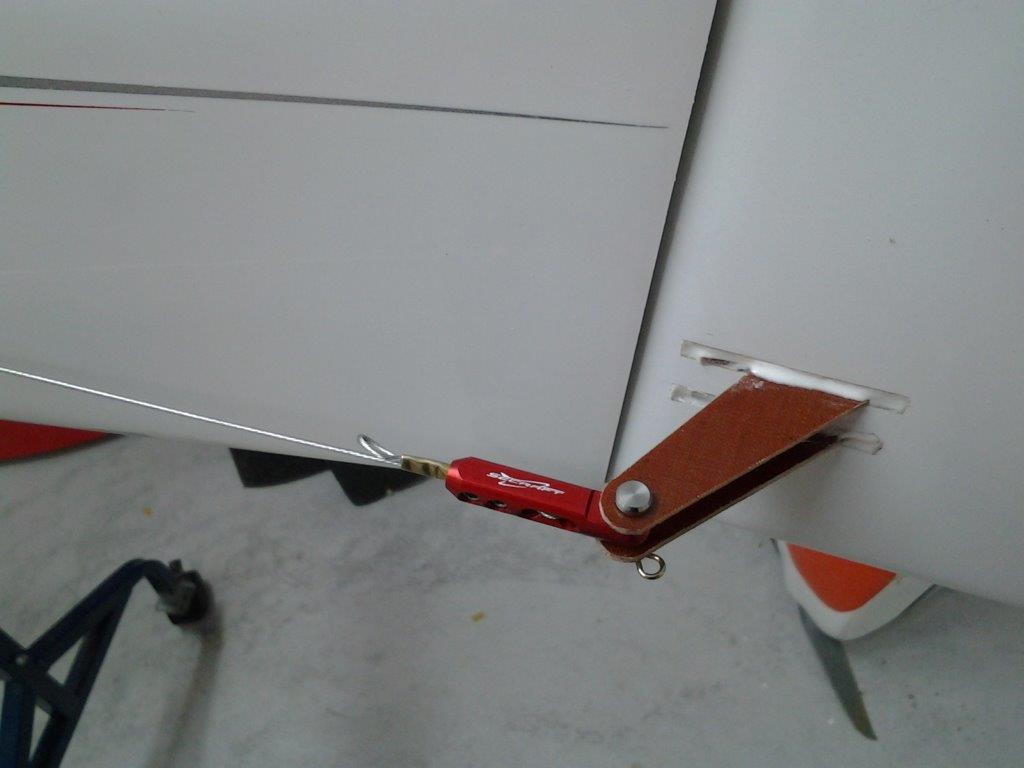

                              Da er jeg endelig litt i gang på monteringa
                              Ble dobbelt 7955 Tg på sideror. Servobrakett ble montert helt fremme ved understellsfeste. Dette er anbefalt for ikke å få problem med CG ved bruk av "lette" motorer. På den forige jeg monterte var det jo litt tyngere motor(3W 150) og der satt servoer bak i kroppen.
                              Regner med att batterier også blir langt fremme.
                              Secraft koplinger på overføringer, og litt "bling" rund gjennomføringer
ID:	603911Click image for larger version

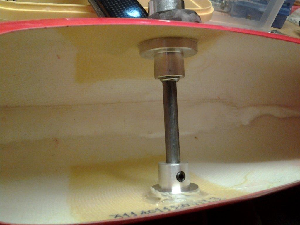

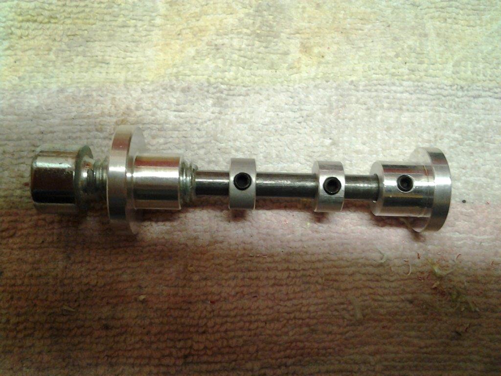

                              Kjøpte med skikkelig hjulbolter fra Geir Flesche. Her skal det bli solid feste av hjulkåpene.
ID:	603914Click image for larger version
