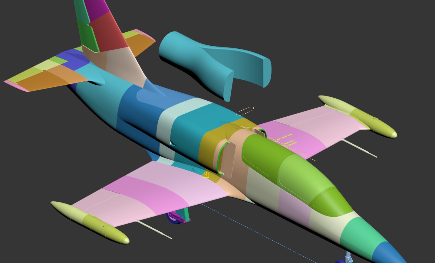

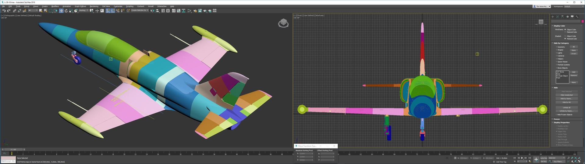

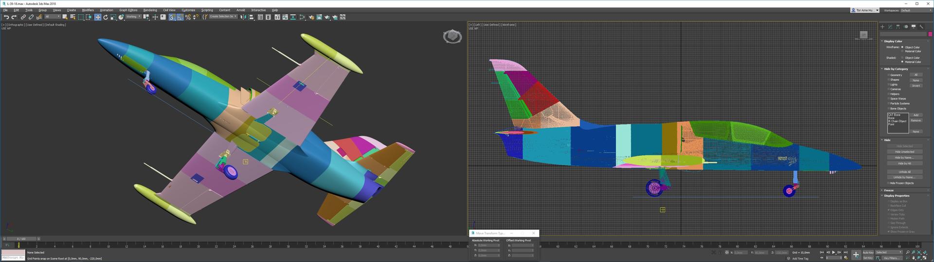

    Jeg har de siste ukene designet en 3D-printbar modell basert på L-39 Albatros. Den er ikke 100% skalariktig så jeg kaller den EL-39. Omrissene er ganske skalariktige bortsett fra litt større luftinntak og litt forskjellig understell og luker. Kroppen til prototypen er snart printet ferdig og jeg skal poste bilder når den tid kommer.

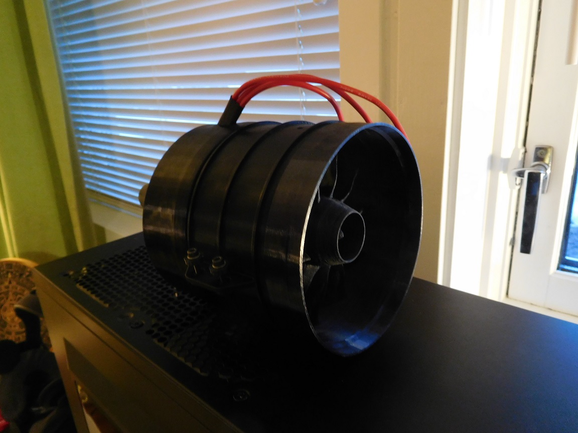

    Viften er også 3D-printet og jeg har testet den opp til 4 kW under trygge former. Jeg har tenkt å tune den for under 4 kW, men vil også prøve å destruere en for å se hvor mye den tåler. Jeg tror riktignok ikke at jeg har kraftig nok batteri og ESC til å klare å sprenge den.
    Lengde er 1858,5 mm og vingespenn inkludert tipptanker er 1451 mm. Jeg håper på en totalvekt under 6 kg. Når prototypen har flydd så vil jeg printe en penere i skikkelig filament (Primavalue PLA fra https://www.e3printable.no/) men prototypen er printet i transparent Clas Ohlson-filament for det var det jeg hadde da jeg begynte.

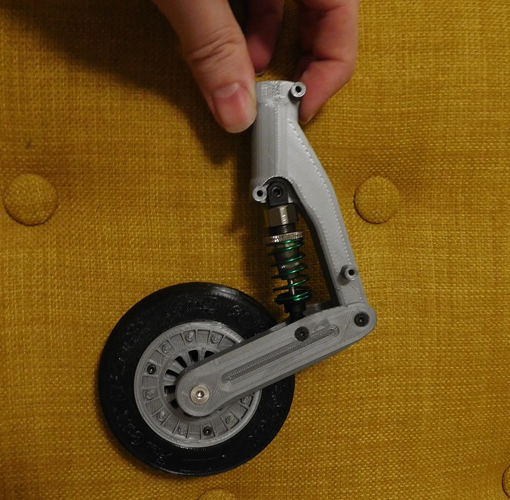

          Understell blir også 3D-printet, inkludert dekk. Det bruker oljedempere. Retract-mekanismen blir derimot ikke 3D-printet.

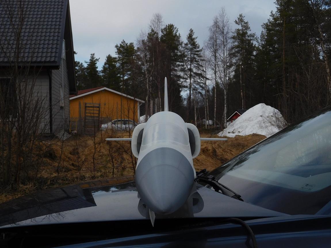

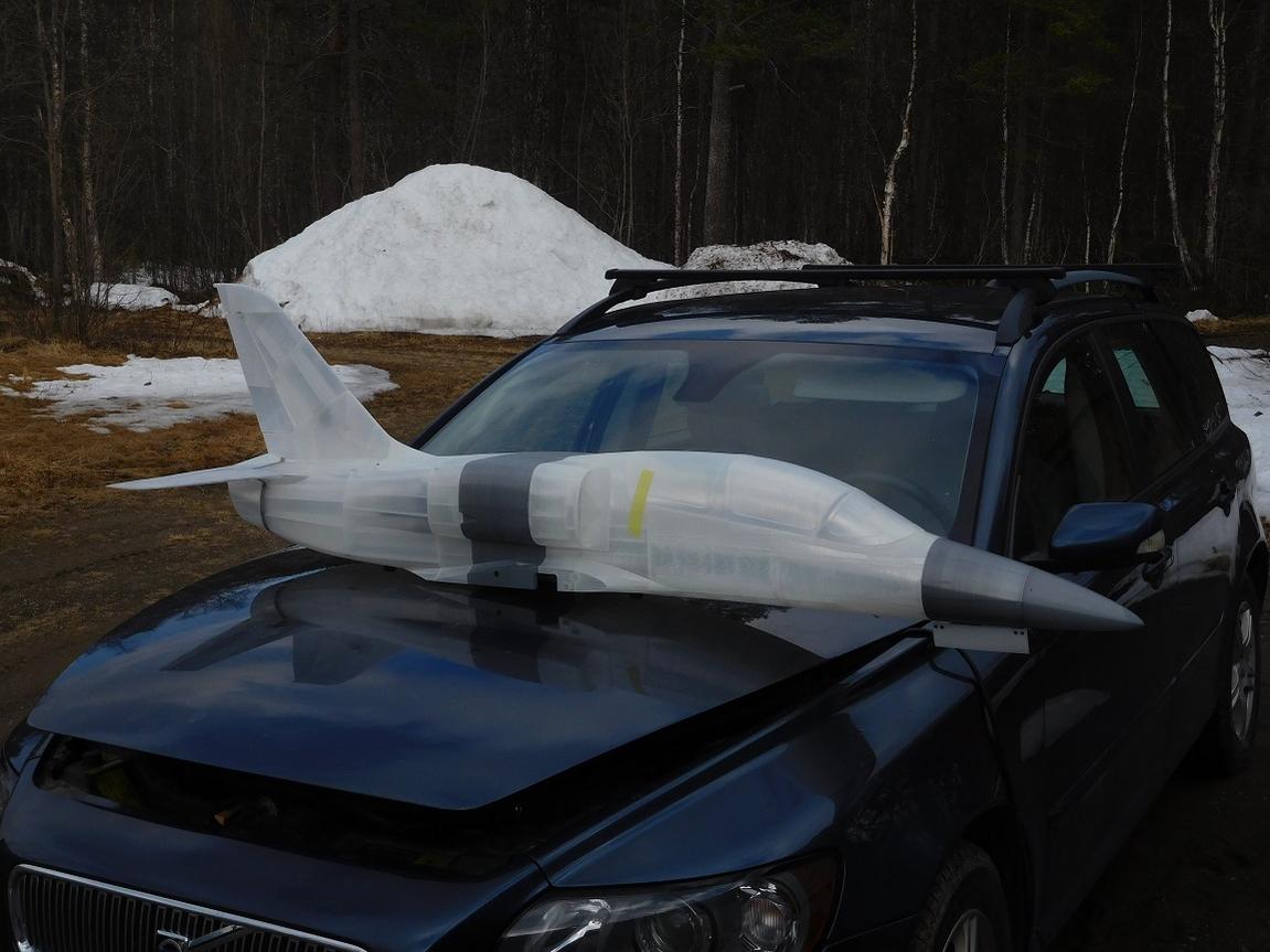

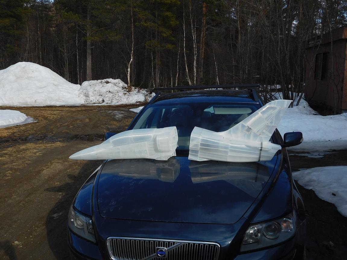

              Det mangler én del som skal i midten her, men sånn ser det i hvert fall ut så langt.
                Sykt bra arbeid som vanlig! Jeg bøyer meg i filamentet [emoji12]

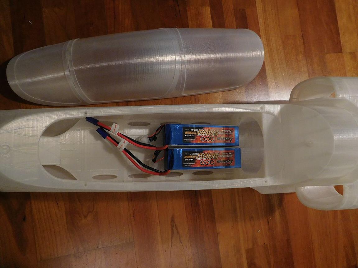

                  God plass inni. Her vist med 12S 5000 mAh lipo.

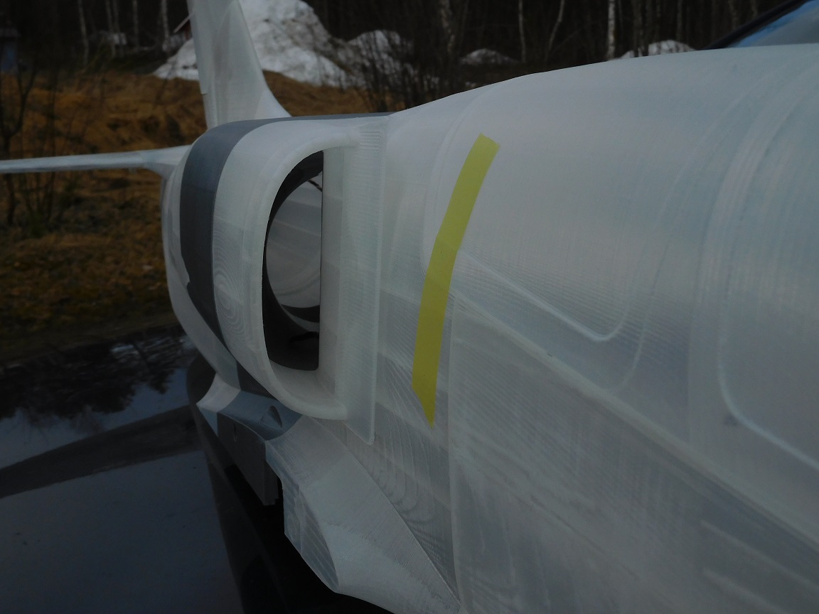

                    Ser bra ut! Hva limer du sammen delene med? CA eller?
                    • tahustvedt
                      • 4601
                      CA fungerer best med PLA, syns jeg.

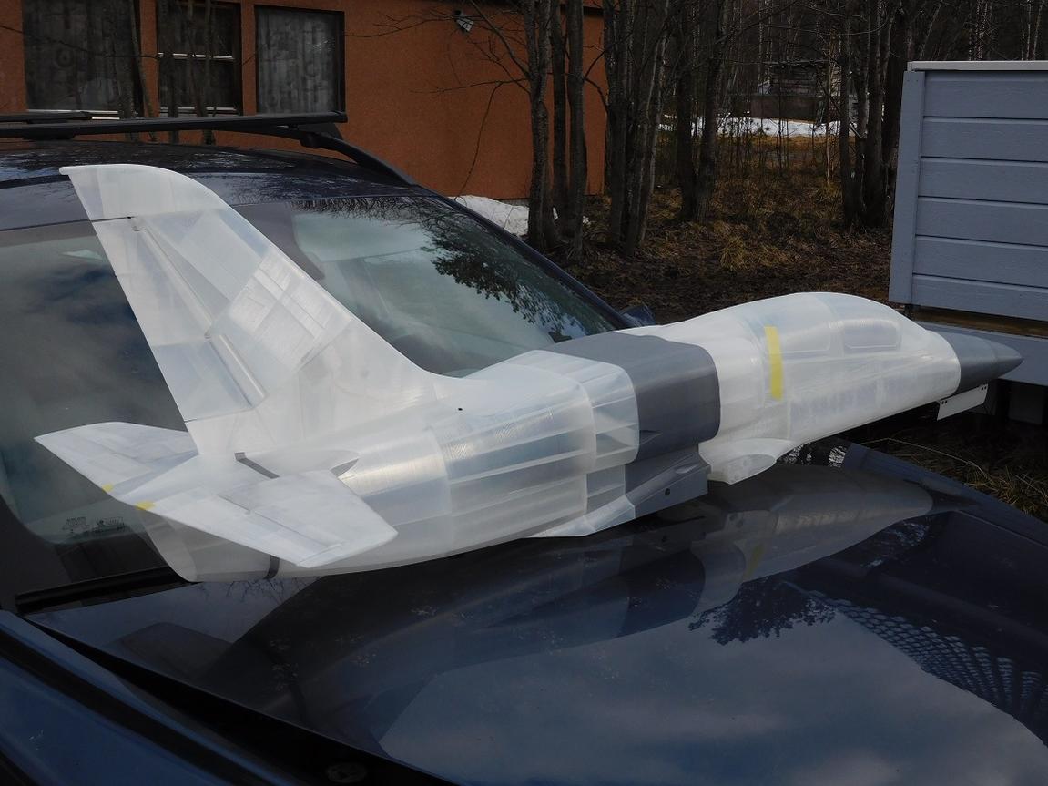

                        Kroppen til prototypen, med alle haleflater og canopy, veier 2620 g totalt. Grei vekt det. Den endelige versjonen blir litt lettere. Nå har jeg begynt å printe vinger.
