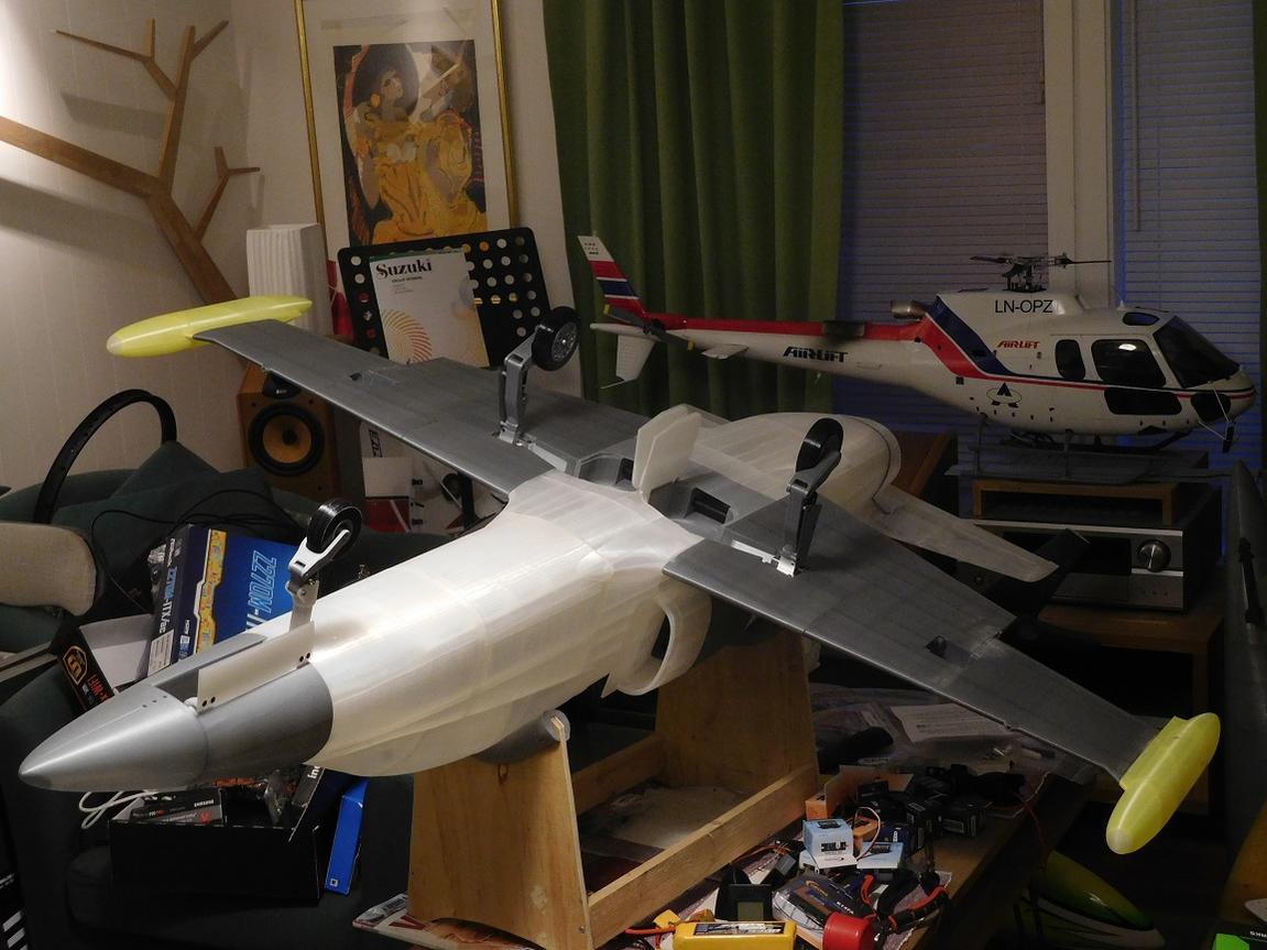

                #22
                Dårlig bilde, men det er fremgang. De innerste vingedelene som skal limes fast til kroppen er ferdige. De inneholder 13mm karbonrør fremme og 11 mm karbonrør bak, og bjelker for understellet. Flyet vil kunne stå på hjulene uten vingetippene montert. Vingetippene har 11- og 9 mm karbonrør som glir inn i midtvingen.

                  #23
                  Alltid spesielt når den endelig står på hjulene.

                        #26
                        Vingene er klare med rør og greier. Måtte pusse litt på forkantrørene for at de skulle gli inn uten for mye motstand. Har vært skikkelig slått ut av sykdom de siste par dagene så jeg har ikke fått testa vifta ute som planlagt, men det er fortsatt ting å holde på med inne.

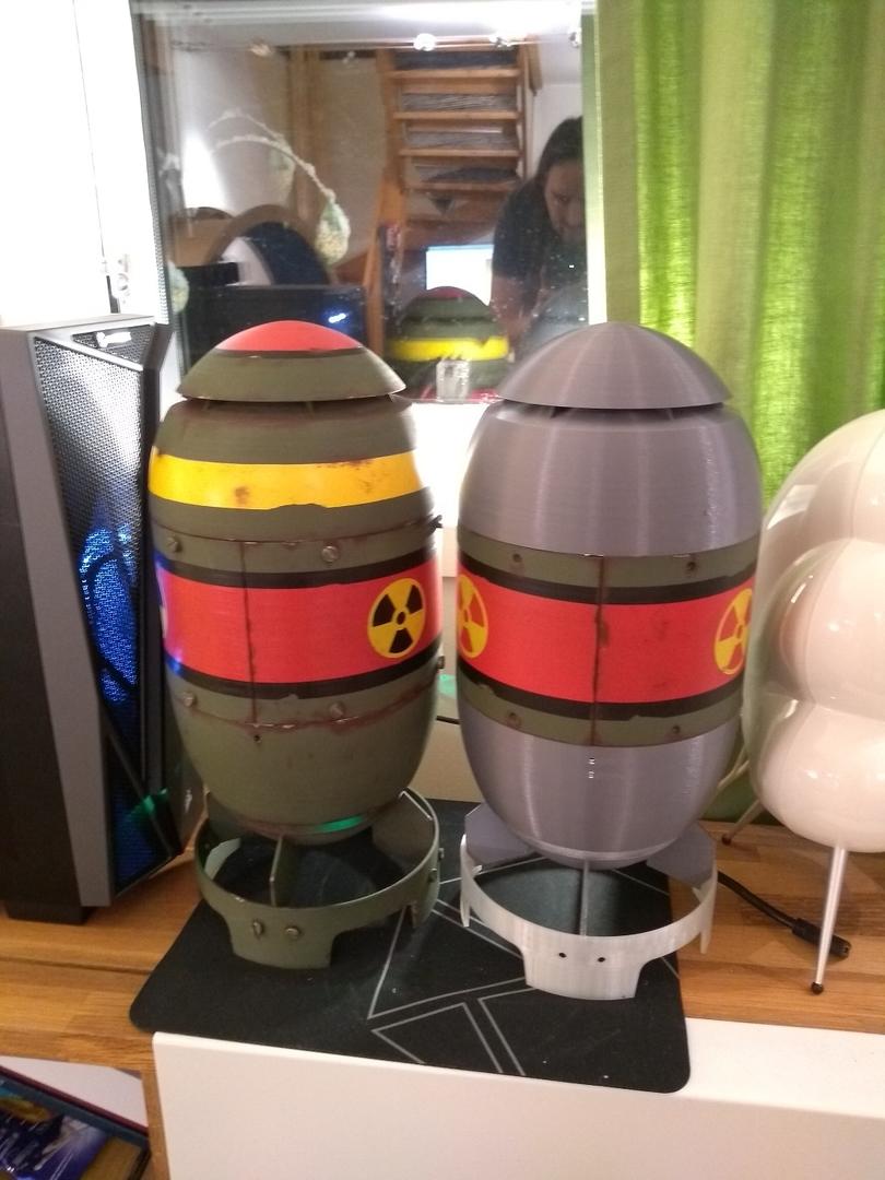

                            #28
                            PLA er lett å lakkere. Jeg har lakket mye rart i PLA. Vedlagt bilde viser feks en PC-kasse jeg 3D-printet og lakket for å se ut som en rusten atombombe. Jeg har ikke tenkt å lakkere prototypen. Skal bruke den for å demonstrere teknologien for andre. Jeg vurderer å lage en til med finere printkvalitet og oppdaterte og lettere deler, for jeg har gjort endringer, men kan hende jeg bare lakker prototypen etter hvert i stedet.

                              #29
                              Takk! Fungerer "alle" typer lakk, eller må man bruke vannbasert? Tenker på både på dette med vedheft, eller tæring på PLA´n.

                                #30
                                Jeg har brukt emalje og akryl i mange varianter fra Biltema, Quick, Army-Paint, Tamiya og rare merker fra bilrekvisitaer og Europris. Pleier ikke bruke grunning. PLA tåler veldig mye.
