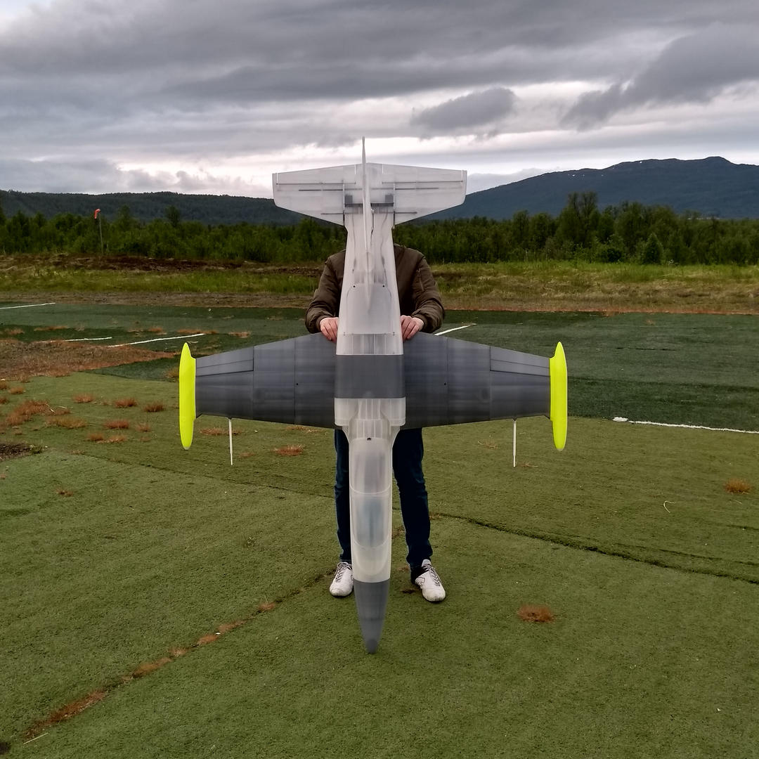

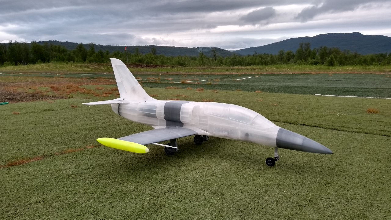

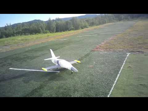

    Jeg fløy den igjen i dag. Bedre forhold i dag, ingen kastevind, så jeg kunne kjenne litt på konvolutten i dag. Jeg har ikke flaps og ikke hjulbrems og det fungerer egentlig godt nok. Jeg kan nok bremse den enda mer i lufta enn jeg gjorde i dag. VEd 3:20 flyr jeg sakte forbi og gir full gass for å teste akselerasjon og climb.

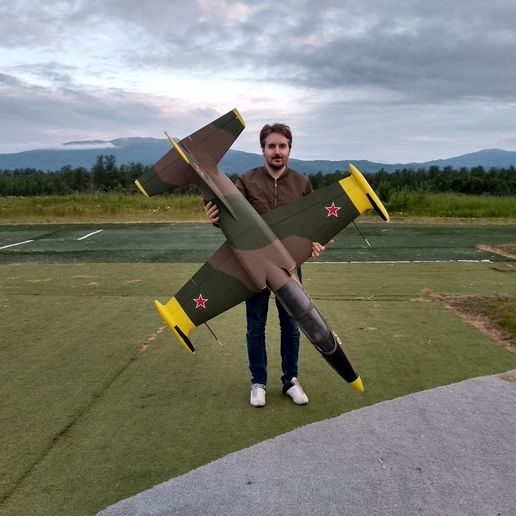

        Ser jo ut til å fly veldig bra da Gratulerer med superkult prosjekt

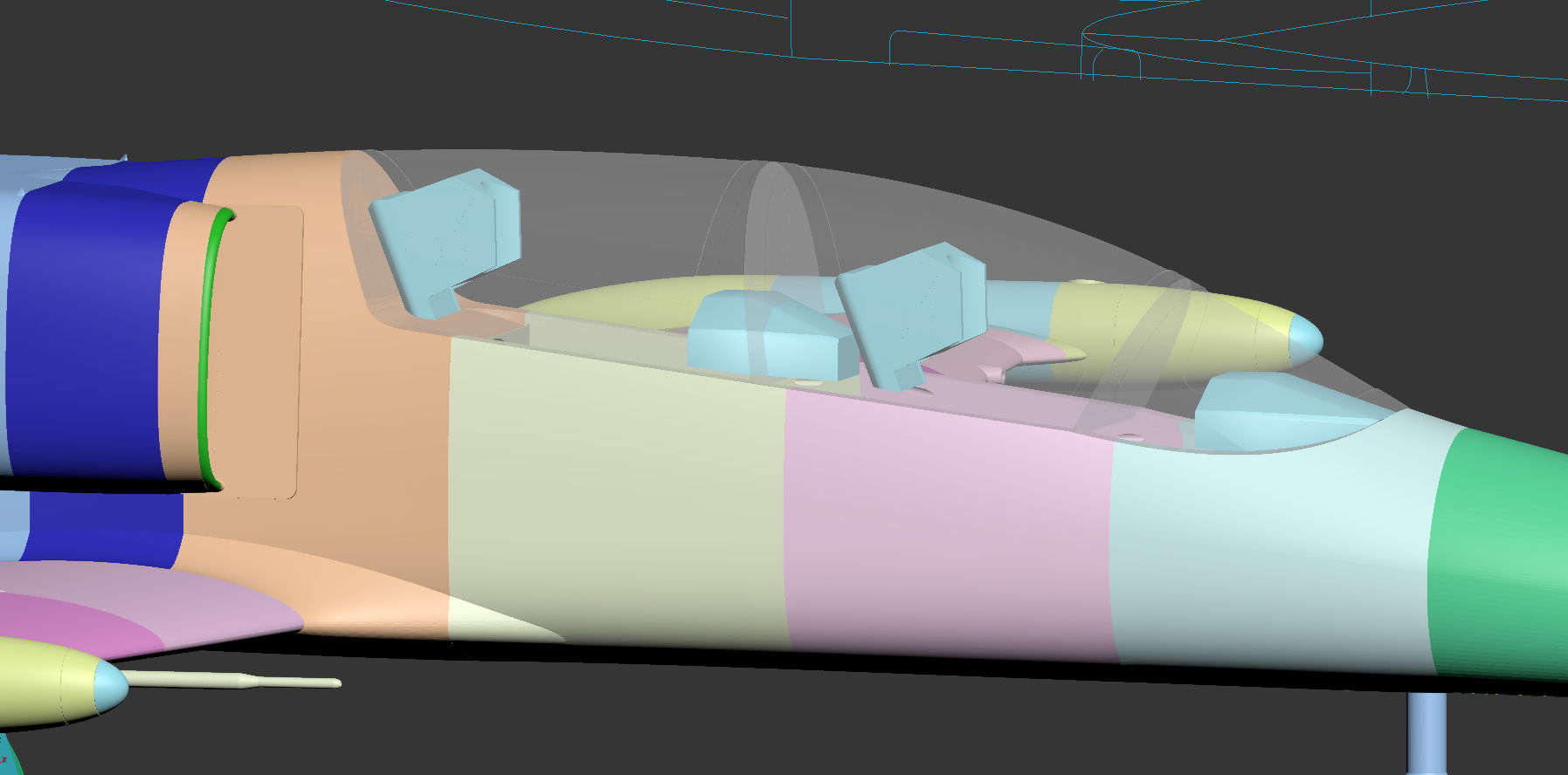

          Lager noen veldig enkle cockpitdeler som lager silhuett når flyet vises fra siden. Skal printe noen pilotbuster til den og lage vinduer av PC.

            I dag følte jeg at jeg kunne fly den litt sprekere og lengre. Fløy opp mot fem minutter og brukte 3700 mAh:

                Video av dagens flyging. To turer i kveld. 239 km/t toppfart på første turen.

                          Dagens flyging med EL-39:
