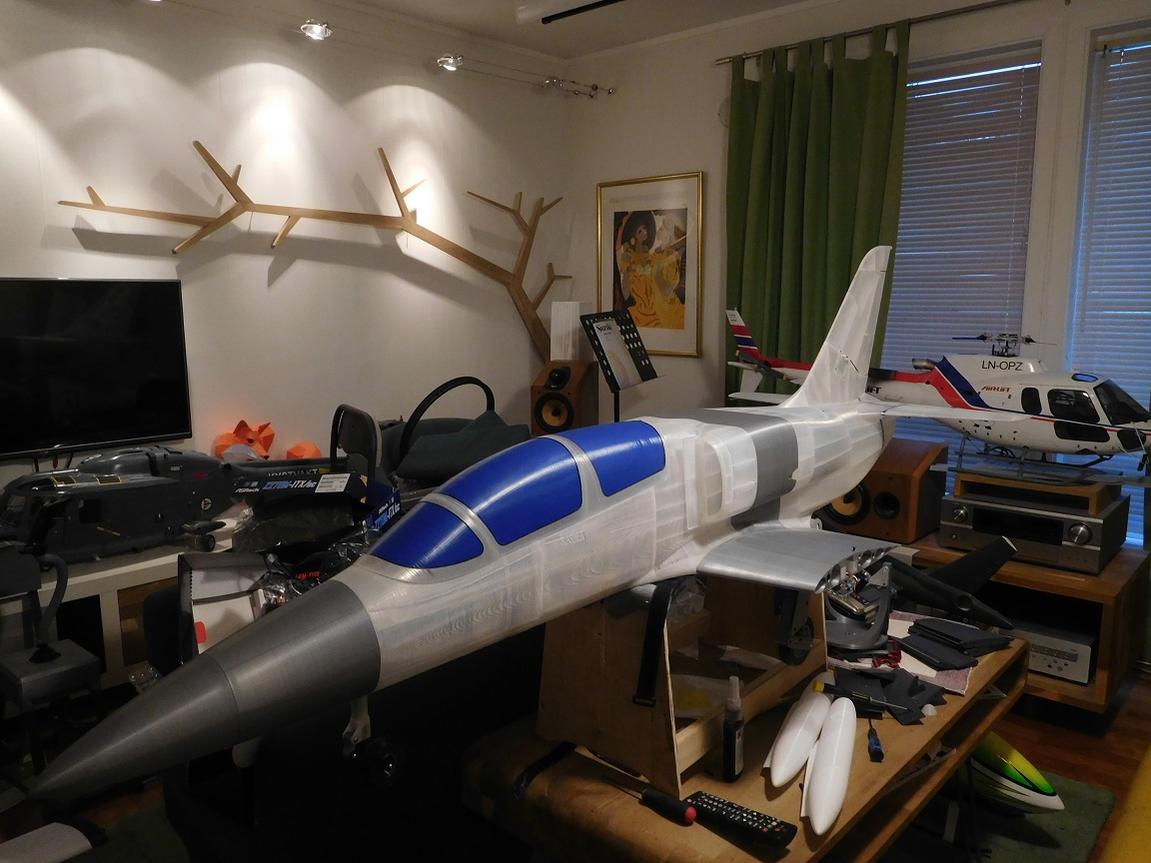

        Har lakket vinduene blå for at de skal synes mot resten av flyet. Nå spekulerer jeg i å lakke hele prototypen også.

          Blir nok sikkert bra med litt lakk ja, Vinduene ble jo knallbra

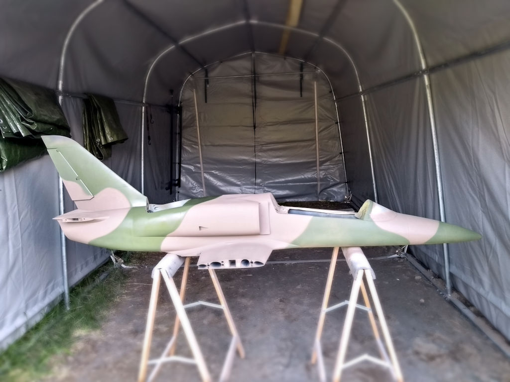

                Det lakkes. DEtte er nummer to.

                      Det blir visst russisk, hvis ikke jeg finner en finere variant med sånn kamo.

                        Begynner å ligne på noe nå.
