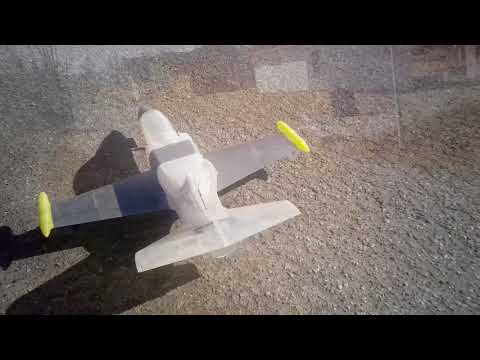

          Advarsel. Sterke scener:
          7186 g veier den komplett.

            Visste ikke at det var lov å vise vill modelflyporno på YouTube!!

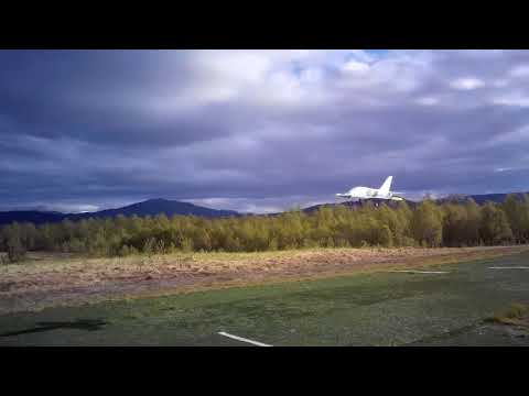

                  • tahustvedt
                    • 4601
                    #39
                    Venter fortsatt på gode forhold for jomfrukræsj. Det blåser voldsomt her og regner til og med. Den tåler nok en del vind, men greit om det hadde vært fint vær på første tur i hvert fall.
                    • tahustvedt
                      • 4601
                      #40
                      Ikke ideelle forhold, men jeg måtte få gjort unna denne jomfruturen.
                      Ikke la dere lure av den trege take off-en. Mye friksjon i hovedhjulene som gjorde det tror jeg. Det føltes som om den hadde mer enn nok power i lufta.
                        #41
                        Takk og gratulerer så mye med vannvittig godt arbeid! [emoji16][emoji106]

                          Rett og slett imponerende.

                            #43
                            Dæven døtte, det flyr jo som en drøm!! Syns lyden på den EDF´n var tøff, ble liksom litt mer turbinaktig med den frekvensen.
                            Om jeg ikke husker feil, så printet du vel den også - du slutter aldri å imponere, gratulerer så mye.
