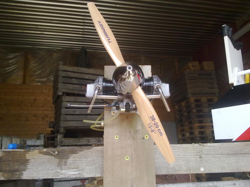

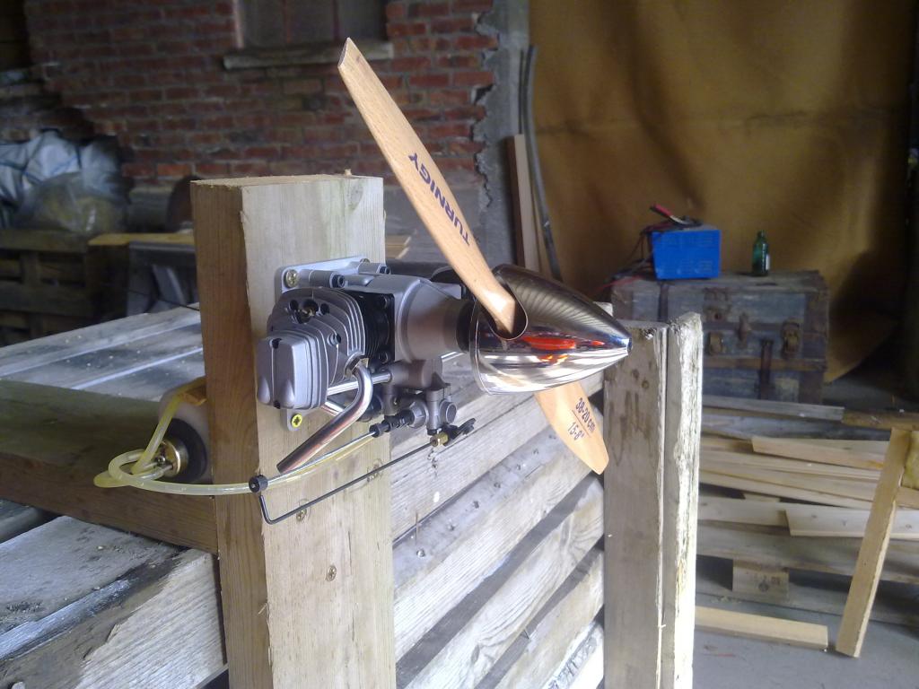

                                Da er sannhetens øyeblikk nært forestående. Et av dem i det minste. Motoren er ferdig montert i benk, og når jeg har fått unga til sengs blir det å prøvekjøre. Spent på om den er så lettstartet som mange påstår den er.
