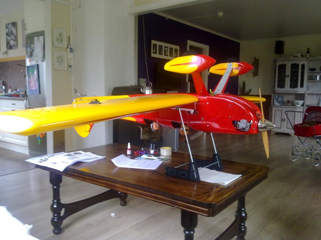

Flyvemaskinen er ferdig montert. Gjenstår kun cg og finjustering av ror, samt å lade batteriene. Neste utfordring blir å finne unnskyldninger for å utsette jomfruturen. Er jo flott der det står også...

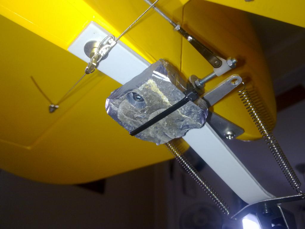

Fikset de småtingene jeg nevnte i siste innlegg i går kveld. Med god hjelp av junior. Eksosoppheng og justering av gløding. I dag ble det balansering. Som jeg regnet med var flyet kraftig framtungt. Motoren er vel noe tyngre enn en 120 en sylindret som det er beregnet for.Flyttet begge batteriene så langt bakover som mulig, og la på en skikkelig blyklump på halehjulsbraketten. Gremmes litt over utseende på denne klumpen, men det får nå bare være. Er vel ikke det stedet på flyet som synes best heller da. Blir jomfrutur så snart tid, mot og værforhold klaffer over ens. Kan være utfordring nok i trøndelag om dagen...
