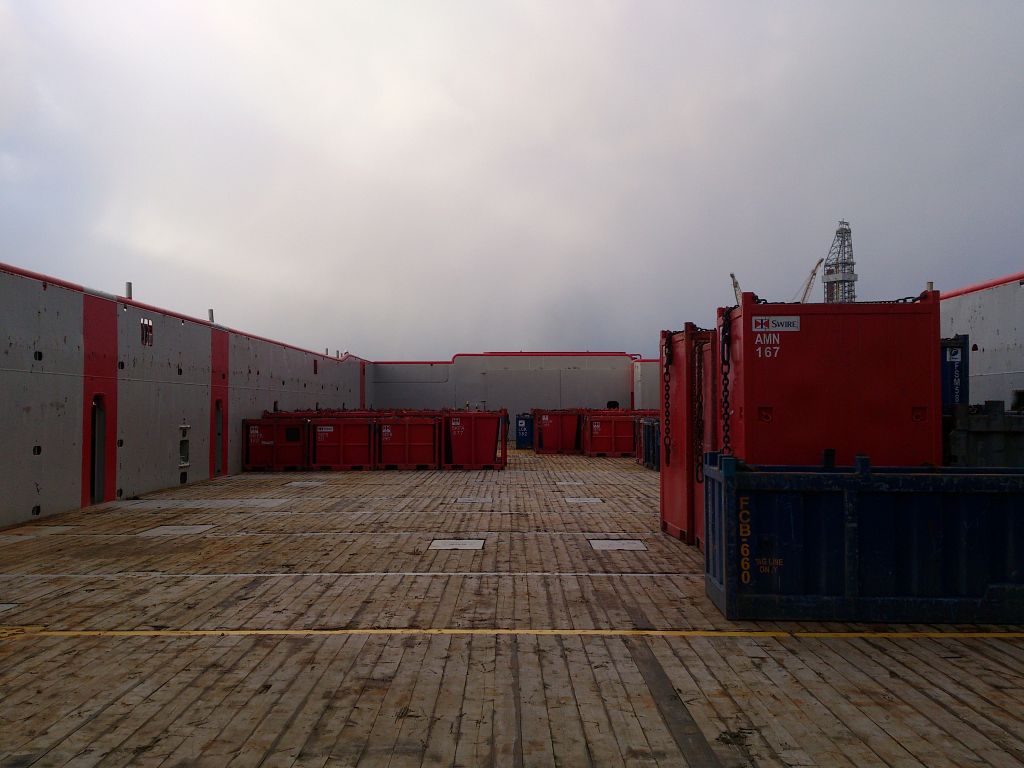

          Det er riktig, et større PSU fartøy. Genialt å fly på dekk under landligge og slikt, og litt å firle med på frivaktene Det er derimot flere trådløse nettverk som går på 2.4GHz, i tillegg til mye elektronisk utstyr over hele båten. Er ikke sikker men lurer på om det trådløse telefonsystemet ombord også går på samme frekvens.
          Jeg har ikke prøvd denne modellen under bedre forhold, så vil avvente og se hvordan den oppfører seg der før ny 3-1 -enhet blir bestilt. Modellen er kjøpt hos Globy i Stavanger, men fikk et noe dårlig inntrykk på besøk hos de når det kom til garanti. Tok ikke opp diskusjonen da jeg følte hele holdningen deres til support generelt var rimelig dårlig.

                      Mysteriet rundt min mCP X BL er nå løst. Jeg kom hjem på onsdag og fikk prøvd helikopteret i "normale" omgivelser, og selv etter flere rebind til min DX6i ville det ikke slutte med disse "førene" sine. Symptomene er ganske klare.
                      - Med en gang hovedrotor startes vil helikopteret snurre rundt sin egen akse. Dette skjer i 5 av 10 "oppstarter". Det krever ca. 25-50% utslag på halestikka for å få det til å stå stille. Iblant forblir halen på plass når halestikka da slippes tilbake til senter.
                      - De gangene helikopteret starter opp uten å rotere rundt sin akse, kommer det tydelig diverse forstyrrelser inn. Det kan være at halen plutselig skyter ut, samt sporadiske aileron/elevator endringer. Dette er når helikopteret fremdeles står på bakken.
                      - De få gangene "tilstand" av helikopter virker grei, får jeg det i lufta uten komplikasjoner, men i flight kan det få sporadis aileron/elevator input som gjør at det virker utrygt å fortsette flyturen.
                      Dette er igrunn de samme symptomene som var ombord, men pga. redselen for å krasje ble det ikke testet noe mer. Nå derimot har jeg kjørt gjennom 2 hele batterier på trygg grunn, og dette helikopteret flyr så absolutt ikke "ut av esken".
