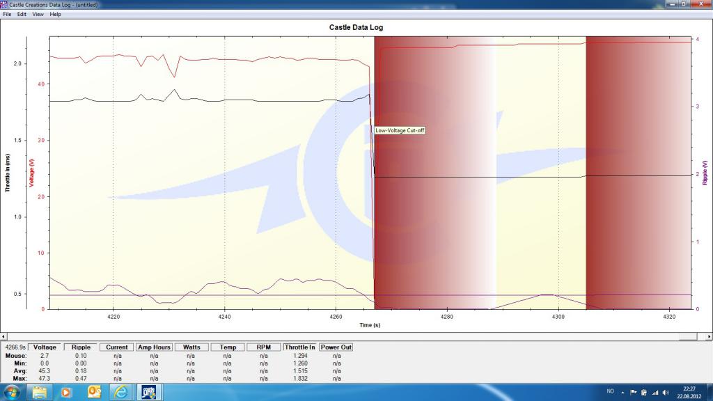

          Her kommer screenshot av loggen. Veit ikke hva jeg trenger å ta med slik at dere kanskje kan se hva som skjer.
          Tok med Volt, Throttle in, og Ripple (hva er det??)

            Sjekk plugger og på og mellom batteri og ESC - dett kan tyde på dårlig kontakt.
            Spennings-droppen er etter min mening alt for skarp til at det er batteriet som feilet.
            En annen mulighet er en eller annen overbelastning i motoren som kan ha medført et hinsidig strømtrekk i en liten periode.
            Er det noe som var veldig varmt?

              Sikkert endel andre som er bedre på CC ice logger enn meg, men ser jo nesten ut som den har mistet all strømmen sin helt en stund, før den fortsetter, hadde du styring da? har du egen rx pakke?
              LVC'en du ser, er nok at den er helt uten strøm, dvs tømmer kondensatorene
              ripple = ladingen av kondensatorene, kort fortalt, er mest for å se om du har for lange ledninger/pakka klarer levere burst.
              sjekk pakkekoblinger, loddinger osv.
              Er motoren din hel? ser du noe svidd? er den lett å snu? jeg hadde en motor som kortsluttet hele escen og trakk all strøm, her var faktisk akselen løsnet litt fra bøtta, så bøtta rørte seg, ting kortslutta/arca.
              en løs/dårlig vikling, avsisolert vikling osv, kan også gjøre dette. Er alle esc polene dine isolerte skikkelig? kan de har kortsluttet mot hverandre?

                        Ser ut for at cutoff skjedde på 4v, da er du enda over 60% kapasitet, 1-2 min inn i flighten.
                        For å sjekke loddinger kan du temp måle ledninger på hver side av lodding samt plugg, hvis du har divergens har du forfalt arbeid
