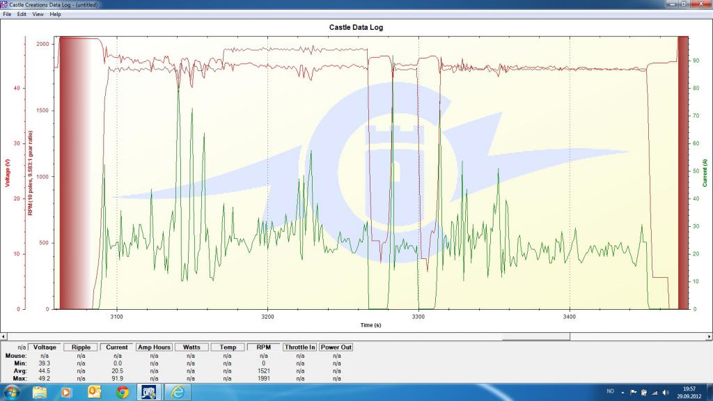

                      I dag fikk jeg testet sakene igjen. Det hjalp å lade batteriene. Alt funket som det skulle.
                      MEN.... la merke til en annen ting, det har jeg merket for også så jeg ville teste det ut.
                      Kjører Governor på ICEen. Dette bruker jeg av turtall.
                      Idle0: 1700
                      Idle1: 1800
                      Idle2: 1900
                      Kjører mest i Idle2.
                      Greia er at når jeg flyr rundt, tar 8-tall Loops etc funker det fint.
                      Men hvis jeg flyr høyt (hovrer høyt liksom) og kjører max negativ pitch for å kjøre den fort ned.
                      Og i det jeg stopper den da om det er fort eller sakte detter turtallet drastisk. Hva kan dette skyldes.
                      Det er ikke luftmotstand som gjør det for da hadde jeg merket det.
                      Virker som den detter i turtall akkurat da jeg passerer fra negativ og til positiv pitch ( ca ved 0 pitch).
                      Se loggen med turtallet. sjekk strømmen også... HVA SKJER HER????
Name:	Logg Caste Turtall.jpg

                        Høres ut som en Castle gov ja
                        Får du tunet det vekk så si gjerne fra hvordan du fikk det til.

                          Re: Hjeelp... 700E, motor kuttet halvveis i en loop.
                          Bytt heller fra castle gov til vbar gov. Det som trengs er en hobbywing rpm sensor og cc 4.02 firmware som er ute nå.

                            #73
                            Oki?? Så det du sier er at gov. I ICEen ikke duger?
                            • thomas.kjolstad
                              • Mar 2011
                              • 1247
                              #74
                              Kan du linke til en slik?
                              Hvis ICE gov. Ikke holder mål er det ikke noe vits å bruke den.
                              • jonny
                                • Sep 2010
                                • 710
                                #75
                                Hobbywing of North America — Hobbywing, RPM Sensor, V-Bar system, Mikado
                                Hobbywing Brushless Motor RPM Sensor | HOBBYWING
                                Jeg sier ikke att gov i cc er dårlig, men det er samme tendens jeg hadde med min og jeg ble kvitt det problemet når jeg byttet til intern gov i vbar.
                                Er dog ikke umulig att litt tweaking i cc gov hadde fixet problemet. Den goven skal nemlig være veldig bra.
