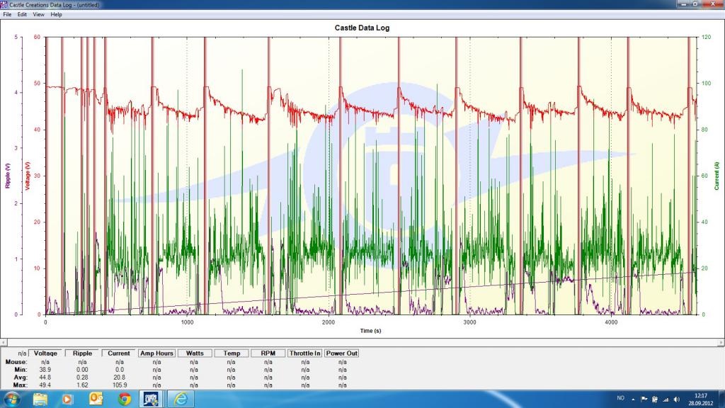

    Når jeg fly første batteripakka, la jeg merke til at den hadde dårlig turtall. men var litt usikker å fly videre.
    synes den fly fint. trodde ikke det var noe feil.
    Satt inn batteripakke nr. 2
    Denne batteripakken er en annen en den jeg bruke da jeg fikk motor stopp første gangen.
    Løftet den opp, tok 2-3 rolige pitch pumping før jeg fly opp til ca. 10 m. da plutselig kuttet motor. da sto den i idle2
    Fikk ikke no respons på motor.
    Den står innstilt på soft cut. 3V
    Sjekket loggen nå den viser ingenting galt.
Name:	Logg2 Castle ICE HV Strøm og volt.jpg
Name:	Logg2-2 Castle ICE HV Strøm og volt.jpg
    veldig rart.... Skjønner ingenting.

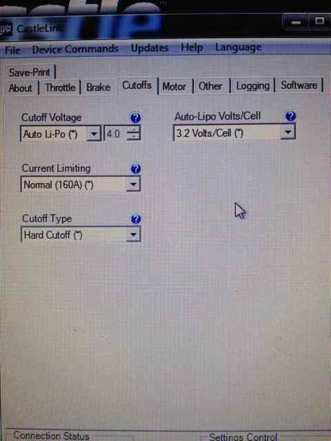

        Hjeelp... 700E, motor kuttet halvveis i en loop.
        Originally posted by arhennie
        Hva har du satt Current Limiting og Current Cutoff til da?
        Bare så det ikke er den som lurer deg.
        Anbefalt innstilling for helikopter er "Disabled"
        Står denne på en lav innstilling samtidig med Hard Cutoff så stopper det jo.
        [ATTACH=CONFIG]59562[/ATTACH] [ATTACH=CONFIG]59563[/ATTACH]
        Har bare et valg der jeg.
        Kan ikke velge mellom strøm og spenning cutoff

          hard cutoff?! trykk på den og screenshot, hvilke valg har du da?
            #50
            Om du oppgraderer software og/eller firmware så kan du jo det du og.
            Eller ser jeg to "feil"
            1) Du har valgt en annen Current Limiting enn hva som er anbefalt.
            Les forklaringen bak det blå spørsmålstegnet og juster limit deretter.
            Men det er en stor sjanse for at det er denne som forårsaker motorstoppene dine.
            2) Hard Cutoff betyr motorstopp, (se forklaringen). Velg soft så detter du kanskje ikke ned neste gang.

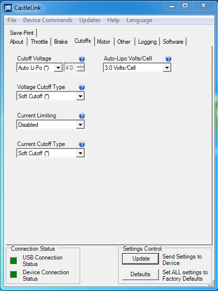

              Nå har jeg oppdatert firmware.
              Hadde den på softcut bare et gammelt screen shot bilde.
              Slik var instillingene når den stoppet.

              Sånn har jeg satt dem nå. Deaktivert Current Limiting
                I såfall kan årsaken ligge et annet sted.
                Men det er bare å ut å fly igjen så finner du fort ut det...

                    Du kan trekke loggen ut fra vbar hvis du har pro soft på den.
                    Og hvis du enablet "throttle in" inn i cc log, kan du se om cc kutter pga manglende signal fra mottaker.
                    Gjerne enable ripple også.
                    Jeg merket med cc intern gov att under hard decents fikk jeg en ekkel drop i headspeed. Sikkert for lav gov gain, byttet over til vbar gov så jeg gadd ikke eksperimentere med det.
                    Er også greit å zoome inn på siste session i cc log så du ser i detail hva som skjedde.
                    Hvilken bec har du? Jeg hadde en krasj pga brå strøm kutt når jeg kjørte med aligns 6a bec. Tok også fyr i cc esc da så jeg er ikke sikker på om hvem av de to som var feilkilden. Byttet over til en wr hercules super bec etter det og har ikke hatt problemer.
