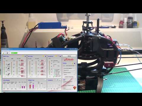

            Akkurat hva som ikke fungerer vet jeg ikke. Er HW sensor ja, og fw 4.02. Problemet er en voldsom overshoot på tirtall når jeg gjør bailout. Har ikke flydd dette ennå, så alt jeg snakker om her nå er benketetsting.
            Jeg har satt opp en max hsp på 2100 med 2000 på idle1 og 1800 på normal. Spool up går helt fint. En liten overshoot på 2-300 rpm men den er kort. Flippe mellom N, idle1 og idle2 går fint. Men når jeg forsøker bailout går turtallet i taket. Avlest turtall er da 2500 rpm. Og det tar lang tid før den kommer ned igjen til setpunkt.
            Om jeg har bailout aktivert i ESC og/eller om jeg har idle during bailout aktivert i Vbar gjør ingen forskjell. Jeg har forsøkt å sette hold i flere posisjoner. Motor stopper ved omtrent 45% throttle. Gain i Vbar er forsøkt mellom 20 og 80 uten noen forskjell.
            Jeg ser hva som skjer når jeg følger med på skjermen hva som skjer i Vbar. Den lilla bargrafen i gov menyen angir rampen internt i Vbar. Ved vanlig spool up følger motor turtall bra med rampen opp. Grafen ligger på ca 20-30% når motor går på setpunkt. Men når jeg gjør bailout går rampen veldig fort opp, og turtallet følger ikke like fort etter. Derfor går rampen i taket før motor når setpunkt. Først da ramper Vbar ned igjen, men den går sakte ned og motor spinner på full maling i veldig mange sekunder før den kommer ned til rett turtall.
            Så for meg virker det som ESC bruker en veldig treg rampe uansett. Ved valg av extern gov i ESC blir jo kun initial speed mulig å sette i CC sw. Denne skal vel kun fungere ifm spool up da det er denne som begrenser spool up ved oppstart slik jeg har forstått. Velger jeg bailout i ESC blir også den andre speed change tilgjengelig. Denne setter jeg da til maks, men det hjelper ingen ting for det ser ut som Vbar setter throttle til "0" uansett når jeg gjør th.hold. Og hvis det er tilfellet ser jeg heller ingen grunn til å bruke bailout i ESC siden throttle går til 0 uansett?
            Jeg har klart å unngå denne overshoot'en på én måte, og det er ved å sette initial spool up høyt. Jeg satte den på 20 (default er 5) og da fungerte bailout uten det voldsomme turtallet. Men nå blir vel spool up ganske voldsom vil jeg tro? (Vanskelig å si hvor ille den er når jeg spoler opp uten blader). Så det virker ganske tydelig for meg at problemet er at jeg ikke får aktivert riktig rampe i ESC.
            Jeg har søkt hjelp hos Vstabi, og Rainer Vetter fant ingen feil i hverken Vbar setup fila eller i Vbar loggen. MrMel var innom tråden der men hadde ikke noe å bidra med. De henviste meg til CC så det blir vel å sende en mail dit etter hvert. Kanskje de kan fortelle meg hvordan de forskjellige rampene fungerer ved external gov menyen.
            Akkurat nå står heli klar for test med Vbar gov, men uten bailout aktivert. Så får jeg se om jeg finner ut noe så jeg kan forsøke å få til bailout igjen. Det jeg synes er rart er at jeg ikke har funnet noen andre som har samme problem som meg?

              Vel. Jeg brukte airplane mode i esc når jeg kjørte med 4.01. Siden ikke external gov var støttet da. Da hadde jeg ikke noen form for softstart i esc. Spinup var litt hard, men det ligger noen ramper på throttle i vbar. Jeg var ganske nøye med å få kalibrert nedre throttle rett i vbar. Dette reduserte bailout idle til ca 5-600 rpm.
              Jeg har ikke fått testet 4.02 enda, da været har vært heller dårlig denne helga.
              Jeg tenker att det er en måte du kan få sjekket om virkelig esc gir deg full kontroll over ramp-up.
              Ved å koble motor fra drivverk og teste "Throttle / Esc control by collective" knappen under gov2.
              I teorien bør du da få soft spin-up i x sekunder, og deretter skal du jo ha full kontroll over ramp-up speed.

                  Sensor configuration i vbar er halvparten av antall poles på motor.
                  Regner med du har sett denne:
                  Og att du også har prøvd å resette gov før du satte det opp?

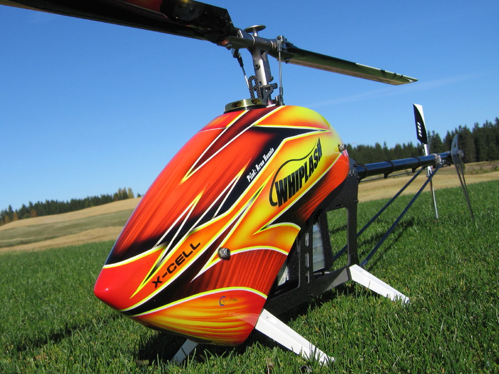

                    Men nå har jeg vært og testflydd. Da uten bailout, så akkurat det problemet er lagt på is foreløpig. Men jeg var jo spent på åssen selve governor funksjonen ville fungere. Og jeg må si jeg ble svært positivt overrasket. Den holdt turtallet over all forventning. Har ikke tweaket noen parametre. Det bare funket. Spool up var soft og fin, og overshoot ved spool up var mye mindre enn hva innebygget gov i ESC har prestert. Ingen dropp i turtall, og heller ingen rusing slik Kontronik har hatt tendenser til på mine Logo'er. Så bailout eller ikke. Det blir Vbar gov på denne fra nå av
                    Legger ved bildet av doningen fra i dag også

                      Småfrekk canopy!! Får sånn flyvelyst når jeg ser på aktiviteten deres østpå!!
                        #86
                        Ble fin den ja. Synes godt gjør den og. Det er Canomod sin "Sunshine" design.
                        Jeg knuste orginalen på Viking Smackdown tidligere i sommer så måtte ha ny
