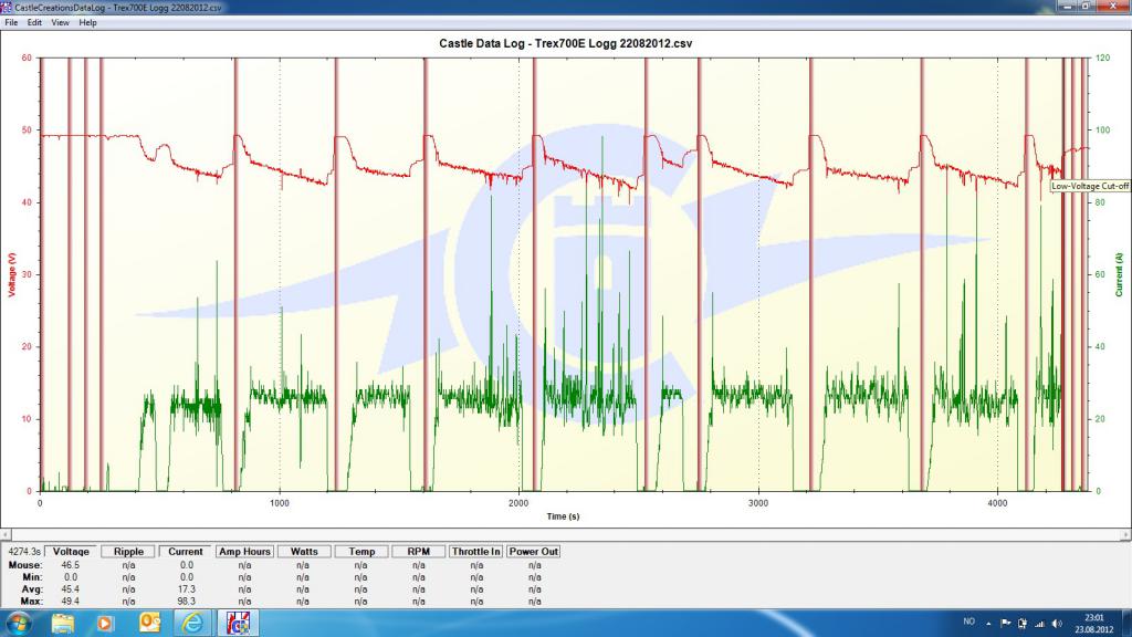

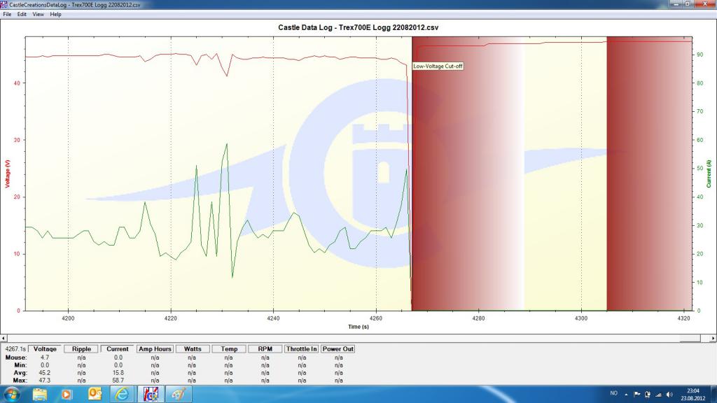

            Logget du strømforbruket også?
            Kan du lage en graf som inneholder spenning og strømforbruk?
            Her kommer loggen med Strøm og spenning.
Name:	Logg Castle ICE HV Strøm og volt.jpg
Name:	Logg1 Castle ICE HV Strøm og volt.jpg
              #36
              Strømtrekket i det batterispenningen dropper er ikke spesielt høyt - du har faktisk hatt høyere trekk tidligere i flyturen.
              Siden strømtrekket er lavt og batteri spenningen som logges ender opp på 0V så tyder det på at du har hatt brudd i strømtilførselen eller feil på en komponent (batteri, ESC)
              En kortslutting (på sekundær siden (etter ESC)) ville ha gitt et vesentlig høyere strømtrekk før spenningen dropper vel og merke hvis CC'en har en sample rate (hvor mange ganger i sekundet den logger) som greier å fange opp dette.
              En kortslutting på primær siden (før ESC) vil gi det målte resultatet og kan være en årsak men dette ville ha gitt helt klare visuelle indikasjoner som svarte sotete punkter, smeltet metall eller smeltet (ødelagt) karbon.
              Jeg faller tilbake på tre muligheter: brudd/dårlig kontakt i en plugg eventuell loddepunkt i batteri, Feil på ESC/Batteri, kortslutting en eller annen plass før ESC.
              Er det en måte å finne ut om motor er frisk? Slik at jeg kan utelukke den.
              Siden dette er en helikopter motor så er den beste testen å fly modellen på nytt, start forsiktig og belast mer og mer etter hvert

                Synes vel spenningen dropper ganske mye selv ved svært moderate strømtrekk, ned mot rundt 40-41V ved 60A ser det ut til fra grafen. I neste instans vil det fort droppe videre mot 36V ved strømtrekk som fremdeles ikke ligger høyere enn ca 100A. Dette er dødt/pensjonert batteri i min verden ihvertfall, men det må selvsagt undersøkes om noen loddepunkter/kontakter kan forsårsake dette.
                Det kan hende at du har fått en spenningsdropp/strømpeak som ikke er registrert på grafen og som allikevel resulterte i shutdown !?

                  Testet Havaripakka i dag. + at jeg fant et dårlig loddepunkt på den ene pluggen til ICEen. Loddet om den og testet i dag.
                  Pitchpumpet den nesten hele batteripakka. dro full pitch opp 30-40 meter hele flighten. Ingen problem denne gangen.
                  Her er loggen:
Name:	TestLogg av havaripakke Castle ICE HV.jpg
                    #39
                    Bra!
                    Ser at laveste spenning er 38.5V noe som tilsvarer 3.208V/celle, hvis du ikke har endret på ICE oppsettet så ville jeg ha satt LVC ned til 3V/Celle og Soft Cutoff, har du LVC på 3.2V/celle så ligger du i grenseland
