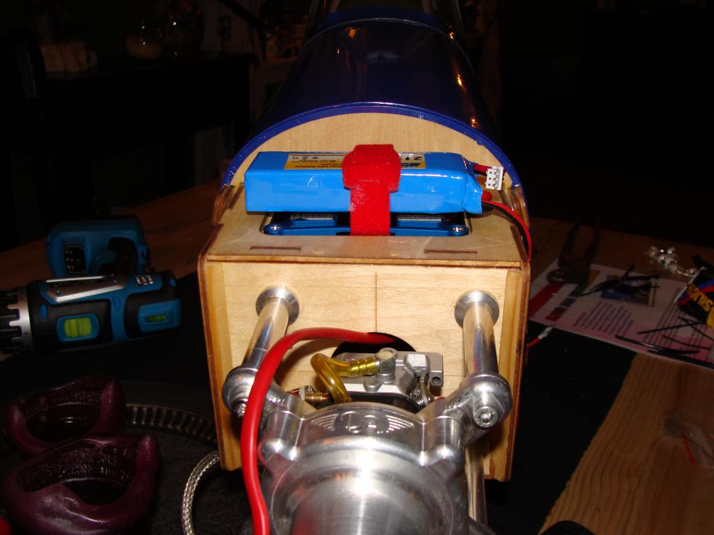

    Her er noen bilder fra kvelden. Ikke mye å vise frem, men da ser dere hvor ting er plassert
    Det som er gjort er montering av tenningsanlegg+ batteri, bryter til tenning og luft-påfylling. Sistnevnte følger også med i settet
    Bryteren satte jeg i det svarte feltet og det er nesten ikke mulig å se den der om man ikke vet det.

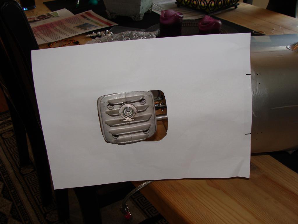

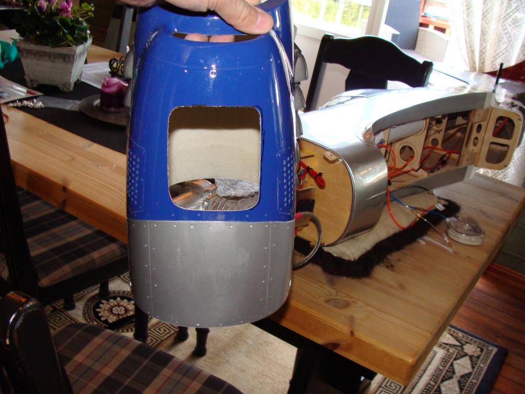

                  Tilpasset cowlingen. Laget en mal først som jeg la over etterpå.

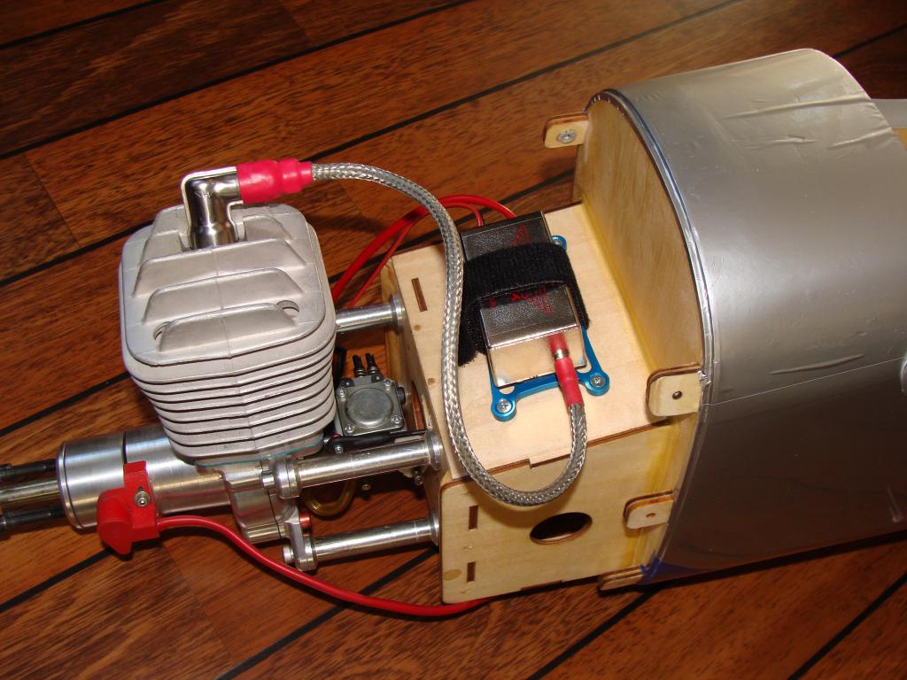

                  Pluggledningen skal festes så cowlingen ikke gnager på den. Bildet kommer senere.

                  I posen på bildet er det lange grove strips, borrelåsbånd, skumgummi, fueldot og gummigjennomføringer. Også dette følger med i settet.
                  Jeg har brukt skumgummi mellom tank og flykropp og tykke strips til å feste den med.
                  Gjennomføringene brukte jeg på bl.a lufteslangen så det ikke gnager hull. Ser litt mer forseg gjort ut også
