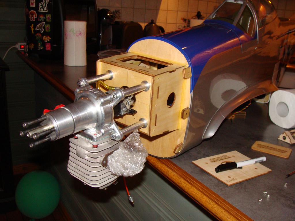

        Motor og gasservo
        Motor og pilot.
        Montering av motor og gasservo

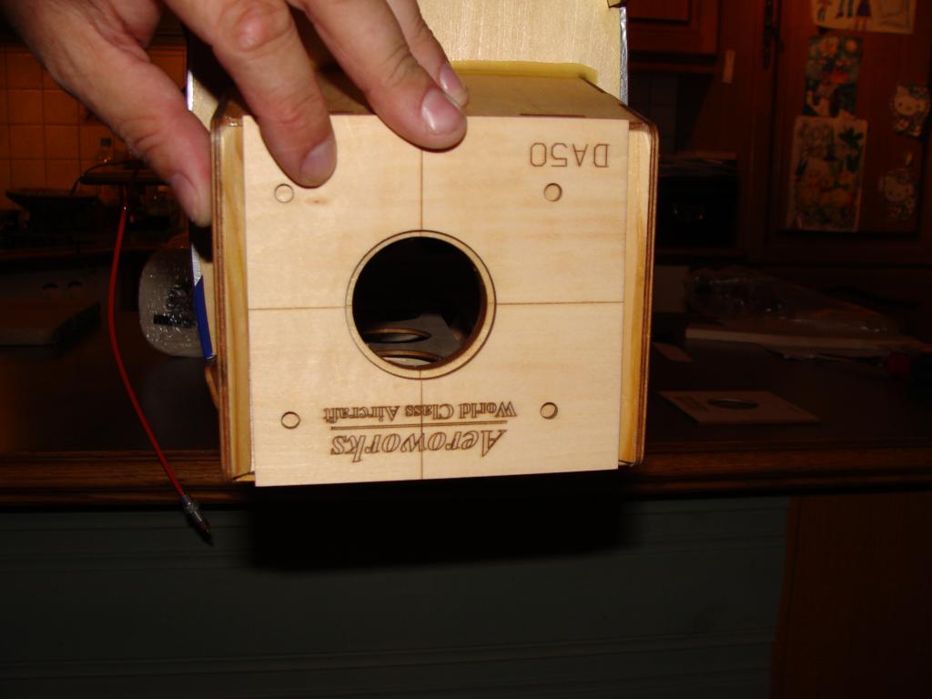

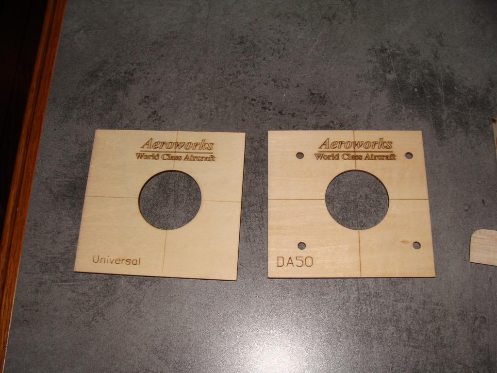

        Motoren må ha 2.5'' standoffs. Det følger med temp-plate for borring av hull til motorfester. Denne er til DA, men passer DLE-55, OS og sikkert flere.
        Men visst ikke så følger det også med en universal Motorbukken er selvsagt bygd med h.trekk.

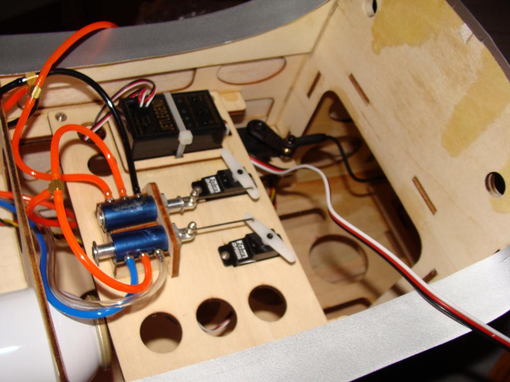

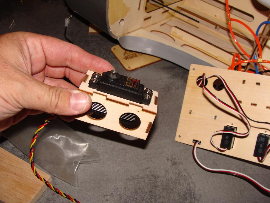

        Til montering av gasservo så følger det med eget feste som må limes inn. Brettet med retract servor/sylindre kan lett skrus ut for å få fri tilgang.
        Gasstag følger også med............også til chokeservo om man bruker det. Står godt forklart hvordan staget skal bøyes for å bli riktig. Det er jo kjekt, for da passer det på første forsøk

                        Driver og ser over slanger/event. bytter slanger nå. Men.........finns det noen smarte koblinger til luftslangene?
                        Sånn jeg ser det nå så må jeg nappe av/sette på slangene fra t-stykke hver gang vingen skal av/på, og det er jo ikke gunstig i lengden.
