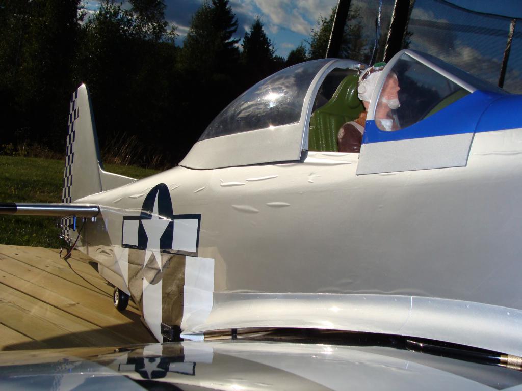

        Vekta som den står på bildet, men uten spinner og pilot er 8,5 kg.
        Vekt på spinner,pilot, luftinntaket under og 2-blads mejzlik er 530g.
        Så da er jeg oppe i 9,3 kg uten bomber og eksosanlegg. Hmmmm kan det være mulig da? Jeg prøvde flere ganger. Rundt 10 kilo da? Syns det er lite jeg, men håper det er tilfellet

                        Noen flere bilder. Må det fjernes betrekning så følger det med eksakte temp-plates/sjablonger for dette også. snakk om lettvint.
