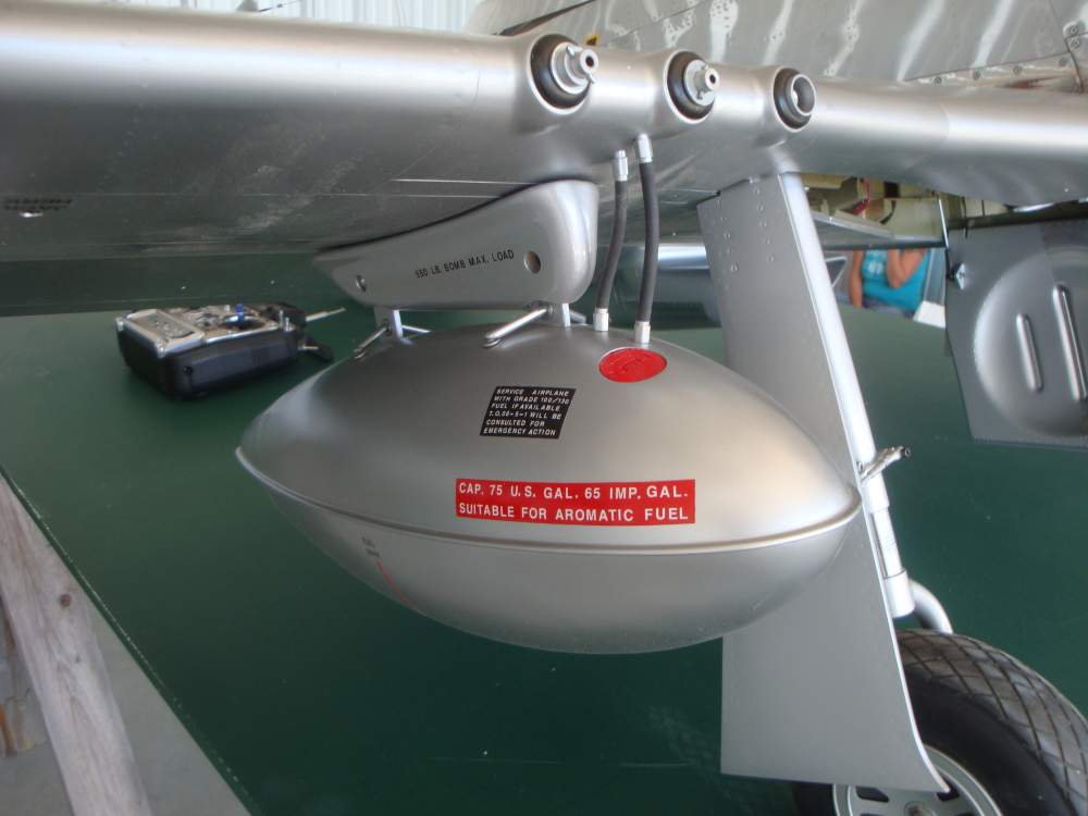

      Sjekk dette bygget. Drop-tankene fungerer som lufttanker til retracten, men dette er bare en liten del av alt han har gjort (sjekk infoen under)
      Litt info her: Discussion Awesome Iowa P-51 - FlyingGiants

        Se der ja, han begynner å tenke som en warbird-mann.
        Når den dagen kommer at du gleder deg over å se flyet komme inn lavt, og legger seg over på siden for å vise fram godsakene, ja da er det gjort. Da er du fortapt.
