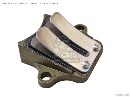

        Dette med reed ventil er jo absolutt ikke noe nytt da. her er to bilder, Det første er en reed fra en gammel tempo corvette fra 70tallet. det andre er fra en suzuki ts50x fra 90 tallet. og på begge så sitter jo forgasseren fast på sylinderveggen.

                    Forgasseren sitter ikke på sylinderveggen på Suzukien, den sitter på en kanal som er støpt sammen med kjøleribbene til sylinderen og leder ned til veivhuset der reedblokka sitter.
                    Det samme gjelder antageligvis for corvetten også.

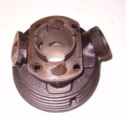

                    • Ja du har rett i det på suzukien. men på corvetten så kommer innsuget igjen nederst i sylinderen.. men de har allikevel reed mellom forgasser/innsug. ser det tydelig på bildet. vil tro det kanskje er for å minske att den spytter litt tilbake idet stemplet går nedover igjen før det rekker å dekke over porten.

                      • beklager jeg rotet litt her nå. den som det er bilde av i forige post er en veldig gammel tempo/sachs sylinder, hvor det er stemplet som styrer innsuget. Den typen som kom litt sener og var på de fleste modellene som har reed ventil har innsuget kombinert med spylekanalene på siden. se på bildet. Legger meg flat her Larsern
