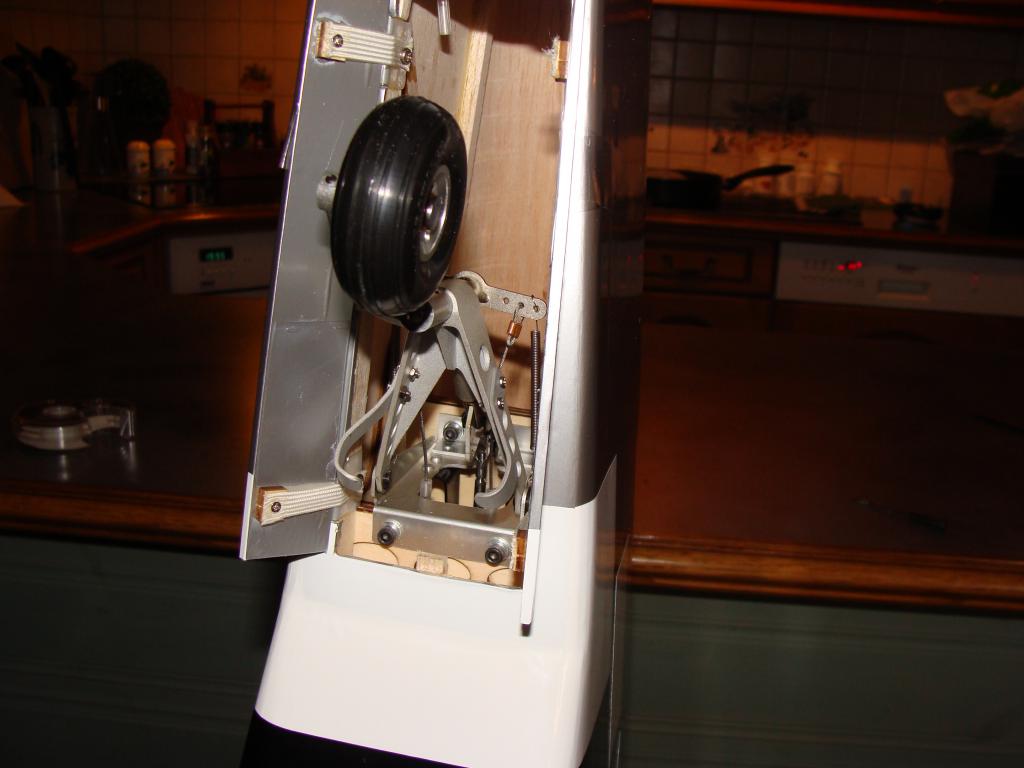

        Hei, jeg holder på med en lignende modell fra Phoenix og lurte på retract og dører på halen. Har jeg rett i at dørene lukkes automatisk av de buksestrikkene som man ser på bildet, og åpnes av at hjulene skyver disse bøylene som dytter dørene opp?
        Jeg har også bestilt en Aeroworks style wrap around pitts muffler for DA-50/DLE-55 som visstnok skulle passe Phoenix Mustangen som ser ut som en Kinakopi av din. Er det lenge siden du bestilte den, de lages jo på forespørsel så jeg venter også i lengsel.

              Ja hjulet skyver opp lukene og de bøylene på hver side av understellet holder lukene oppe når hjulet er helt ute.
              På det bildet du viser til har jeg tapet fast lukene i maks åpning med blank tape for å komme til siderorswirene
              Potta mi er vel her når som helst nå. Men det tar vel 4-5 uker fra bestilling til ankomst.
