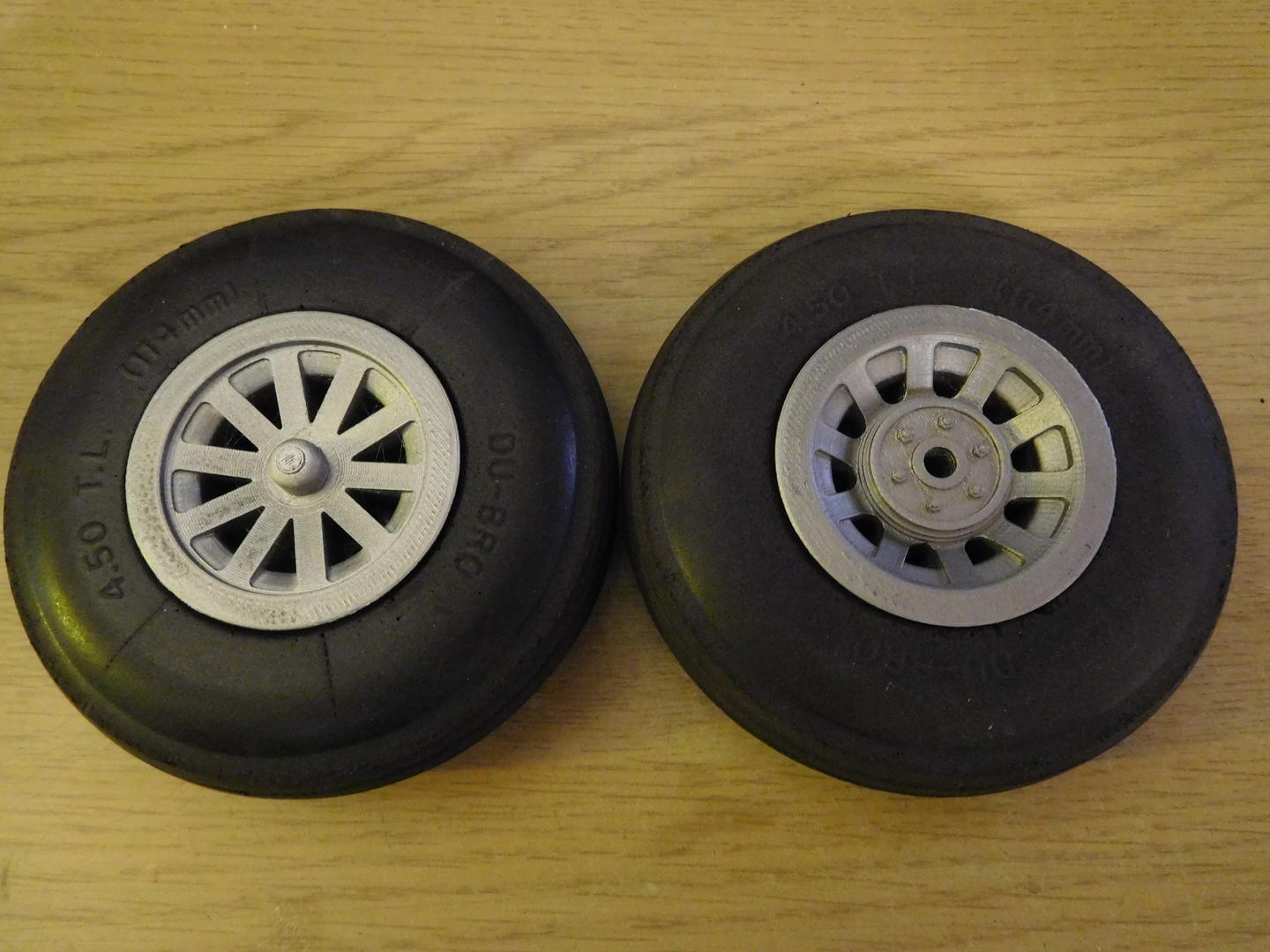

    Jeg har laket et sett med skalafelger, men de ble ikke så fine som jeg hade håpet. For liten diameter og for tykke kanter. Jeg printer lett noen nye. Man må ofte prøve seg frem ved å se ting i virkeligheten før man ser feila.

                          Sånn. Nå ser hjula bedre ut. Skal ikek ha bremser, så det blir juksebrems integrert i felgen. :P De skal ha messingrør med 5mm innvendig diameter som aopplagring. Dekka er noen Du-Bro-greier jeg har hatt i ti år. Sto på P-40 før jeg fant ut at den egentlig skal ha 5" hjul. Får printe et halehjul også, med gummi. Det skal vøre ganske nøyaktig 2". Hovedhjula er 4,5", som er 1:6,26-skala, akkurat som flyet skal være.
                          Motoren er en jeg har reparert etter at den feilet og kræsjet en 1:4,5 Cub. Den trakk 70 A maks i Cub med 6S, men i P-51D skal den trekke mindre enn 50 A på 8S. Belte og remhjul er noen jeg hadde liggende. Kjekt å ha sånt liggende, gitt. 60 tenner på det store og 19 tenner på det minste gir 1:3,16-utveksling. Det gir en total kv ut på akslingen på 158 kv. Omtrent samme som jeg har på P-40-en min.

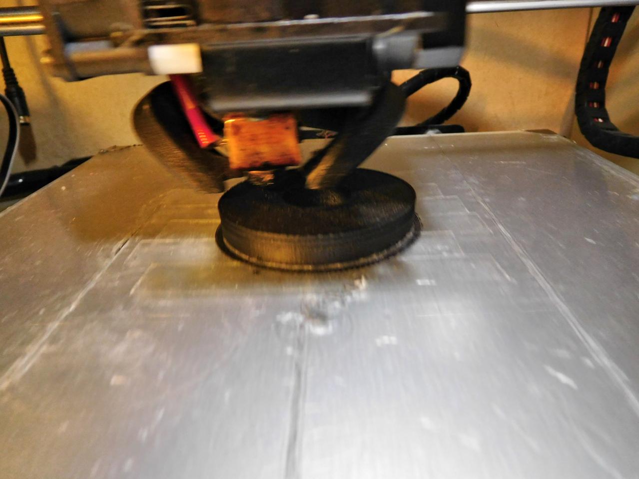

                            Et haledekk blir til:

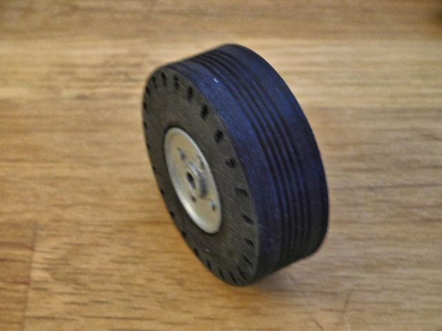

                              Halehjul ferdig.
