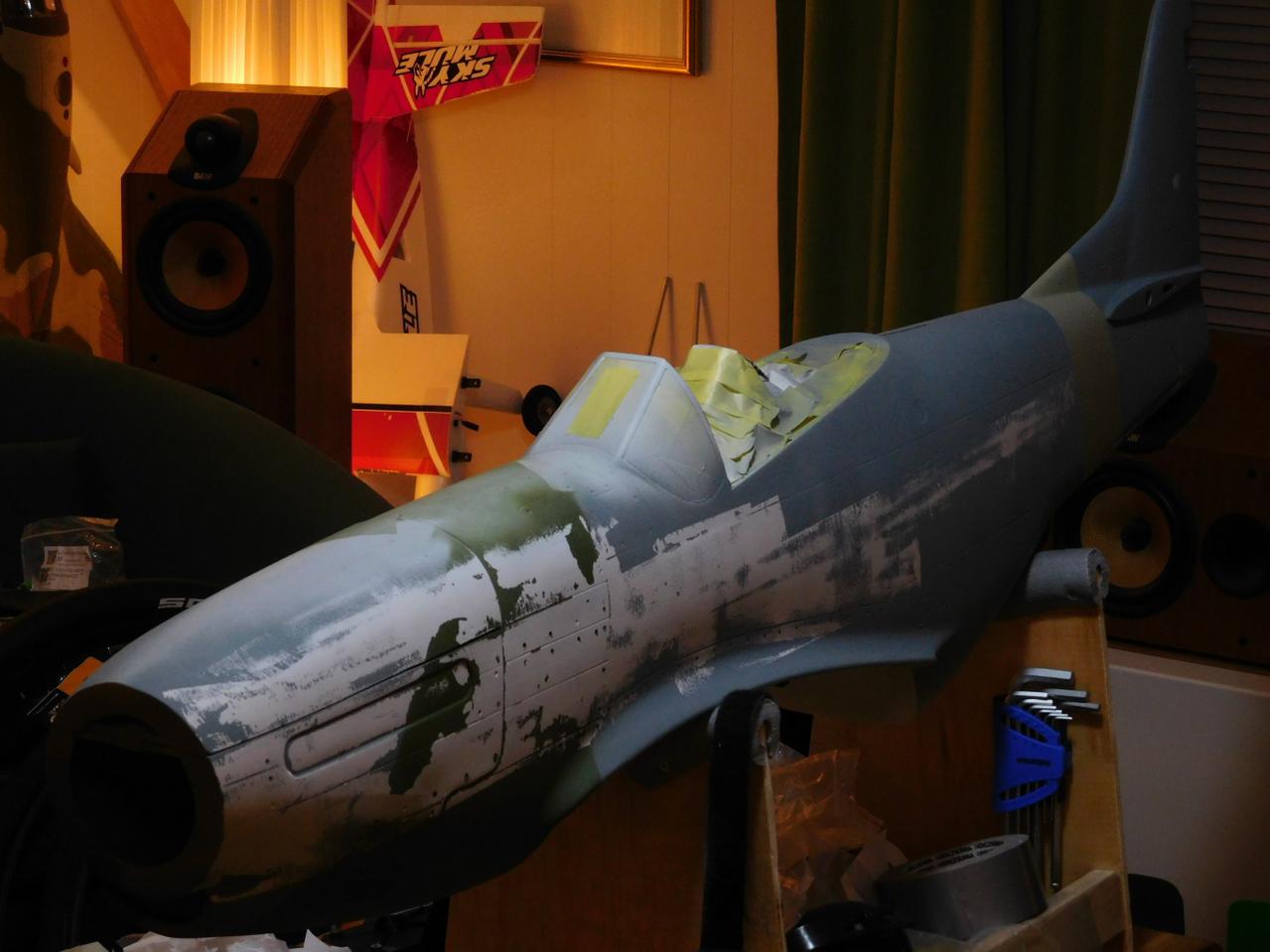

    Dette går rett til helvete.
    • tahustvedt
      • 4601
      #62
      Har nå kommet frem til at det er den gråblå lakken som er problemet. Der grønn ligger rett på grunningen så sitter det. Det løsner kun der jeg har lakket gråblått. Må være noe galt med den. Lakken på vingen sitter, men etter at jeg hadde lakket vingen så byttet jeg boks.

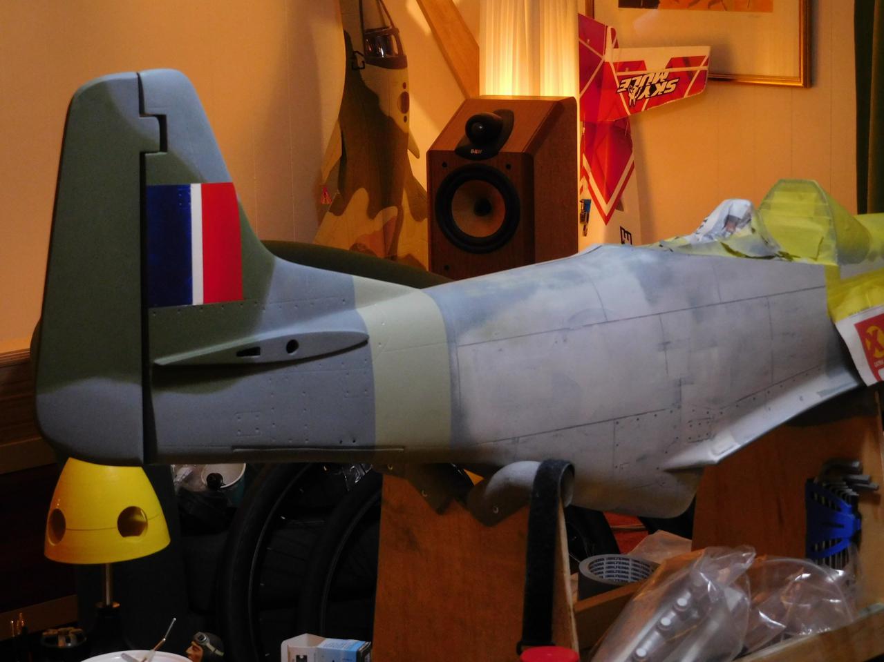

          Prøvde å lakke med gammel og ny boks på samme del i går. Ingen forskjell i dag. Begge sitter når jeg river av maskering. Lurer fælt på hva jeg har gjort galt. På halen sitter lakken, bortsett fra der jeg har pusset og grunnet over de gamle merkene. Kanskje jeg må lakkere med en ny farge før den grå, for den vil ikke sitte på filler-grunningen av en eller annen grunn. Tamiya-fargen jeg brukte til den himmelfarga stripa rundt halen sitter som bare det. Den gule kan kanskje fungere som mellommann.
          Jeg tror jeg pusser det bort så godt jeg klarer og lakker rundeller og sånt først nå siden det er fare for at kamoen ikke tåler så mye maskering. Rart, for det gikk helt fint på både P-40 og Macch.
          • tahustvedt
            • 4601
            #65
            Mista litt piffen, men har strippa lakken, og gjort litt på halen. Jeg lakket litt fremover for å teste da jeg lakket grønn, og nå sitter lakken.

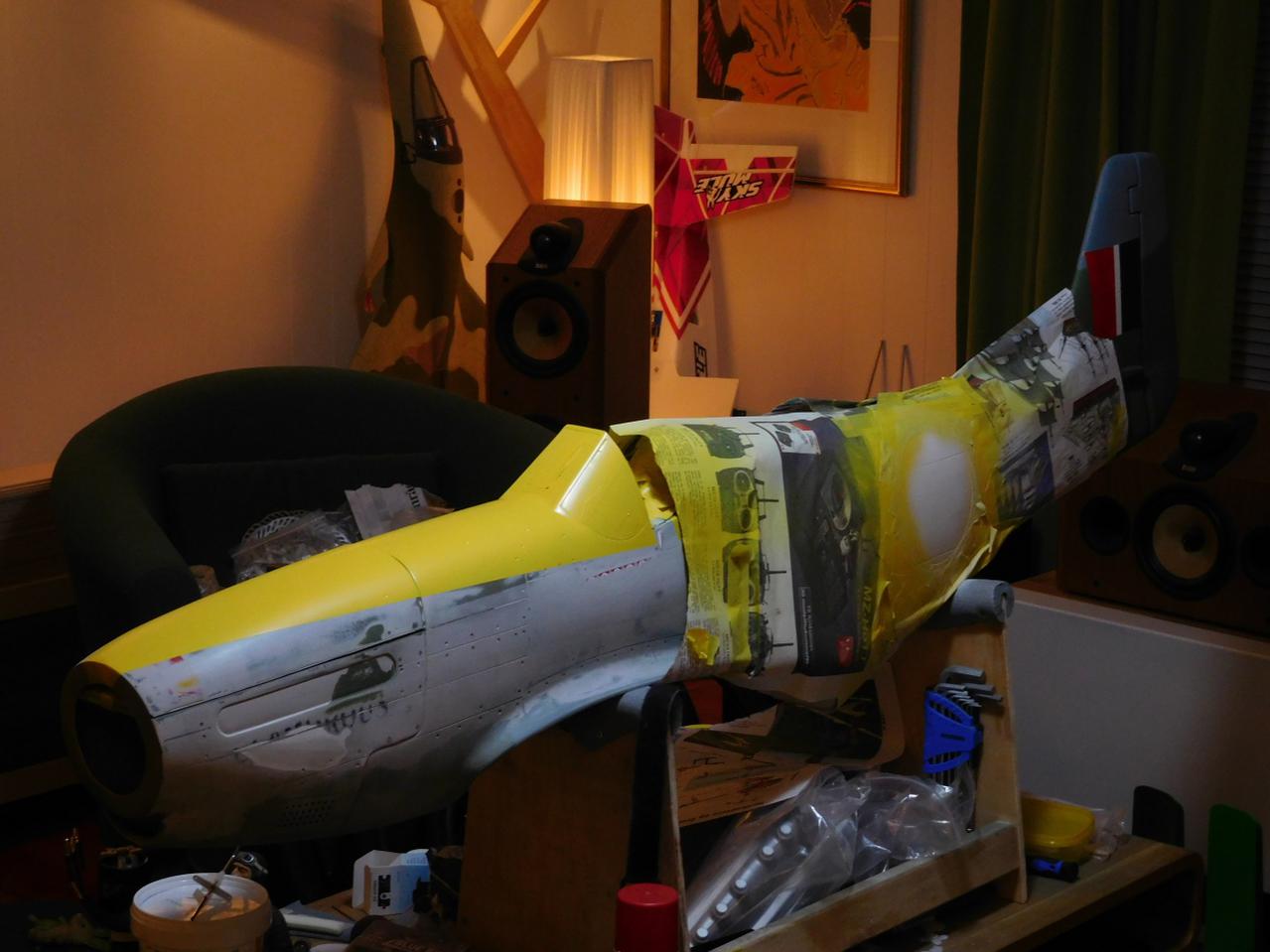

                          Jeg lakker papegøyefargene først nå og tar kamuflasjen etterpå.

                                Har aldri vært så nervøs for maskering før. Brent barn osv. Jeg tar det stripe for stripe nå. Tester med maskeringsteip er lovende. Den sitter. Rundeller, glare-felt og tekst er lakket og maskert, så det er minimalt med maskering som gjenstår per stripe. Det finer er at når jeg nå har lakket siste stripe så er hele dritten ferdig. Bortsett fra vingen da. Den trenger noen striper på toppen den også.
                                Gleder meg til å sette på motor og spinner. Gruer meg til å frese propellblader. Jeg er ikke så keen på CNC-fresing. Kjedelig.
