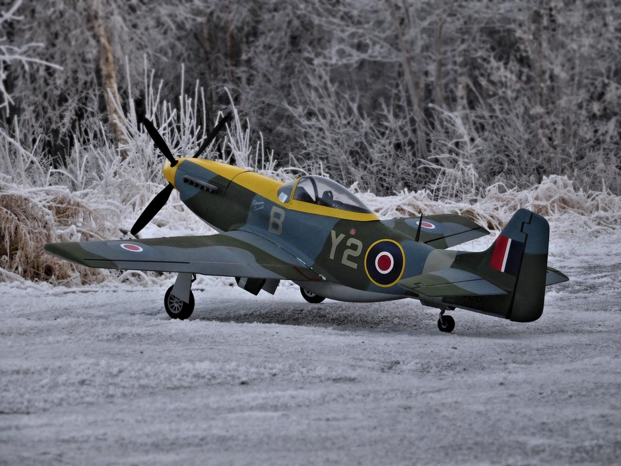

        Fotosession ute. Det har ikke kommet snø enda, men frosten har bygd seg opp voldsomt.

          Denne ble jaggu flott.

            Knallfin, utrulig hva man kan få til med riktig proposjoner på understell/hjul og drivverk... Esm har i grunn alltid vært greie på Outline men resten har vært dårlig...så med en innsats så blir de riktig så fine...gratulere med flott mustang...

              Den ble strøken! Jeg er imponert over den progresjonen du har når du setter i gang, for et tempo!
              Lykke til med jomfruturen når den kommer!

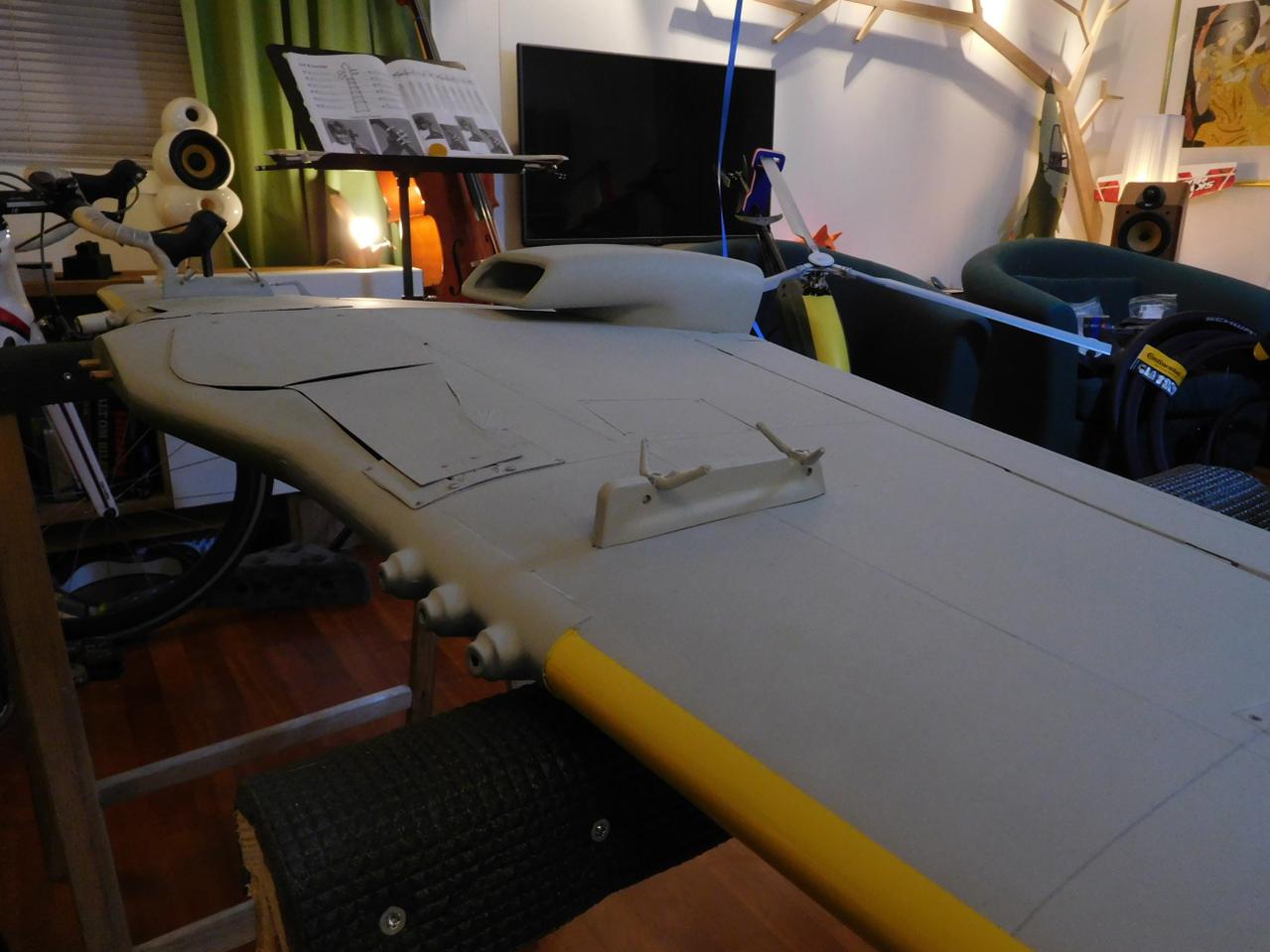

                        Jeg tegnet og printet noen hard points til flyet. Denne varianten skal jo ha det. Jeg gidder ikke lage droppfunksjon.
                        • tahustvedt
                          • 4601
                          #102
                          Nå ligger tingene her: https://cults3d.com/en/various/esm-p-51d-accessories
                          Og her: https://cults3d.com/en/various/scale...m-p-51-mustang

                            Jeg ombestemte meg og har nå designet noen hard points med droppfunbksjon. Fant til og med noen 5,6g servoer jeg kan bruke. De printes nå mens jeg skriver dette.
                            • tahustvedt
                              • 4601
                              #104
                              Her er prototypen for å vise prinsippet. Jeg gjør det enkelt. Disse dropptankene følger med ESM-settet. Jeg skal printe nye nå som senker servoen lengre ned i den, og med høyere oppløsning så det ikke blir slike synlige lag på sidene. Det skal limes fire skiver på tanken for at tanken skal kunne sentrere seg på føttene og holde seg i ro. Hvis jeg skal droppe noe annet enn disse tankene kan jeg lett lage en nøkkel som passer på servoen og i bomba.

                                #105
                                Sånn. Den funker.
