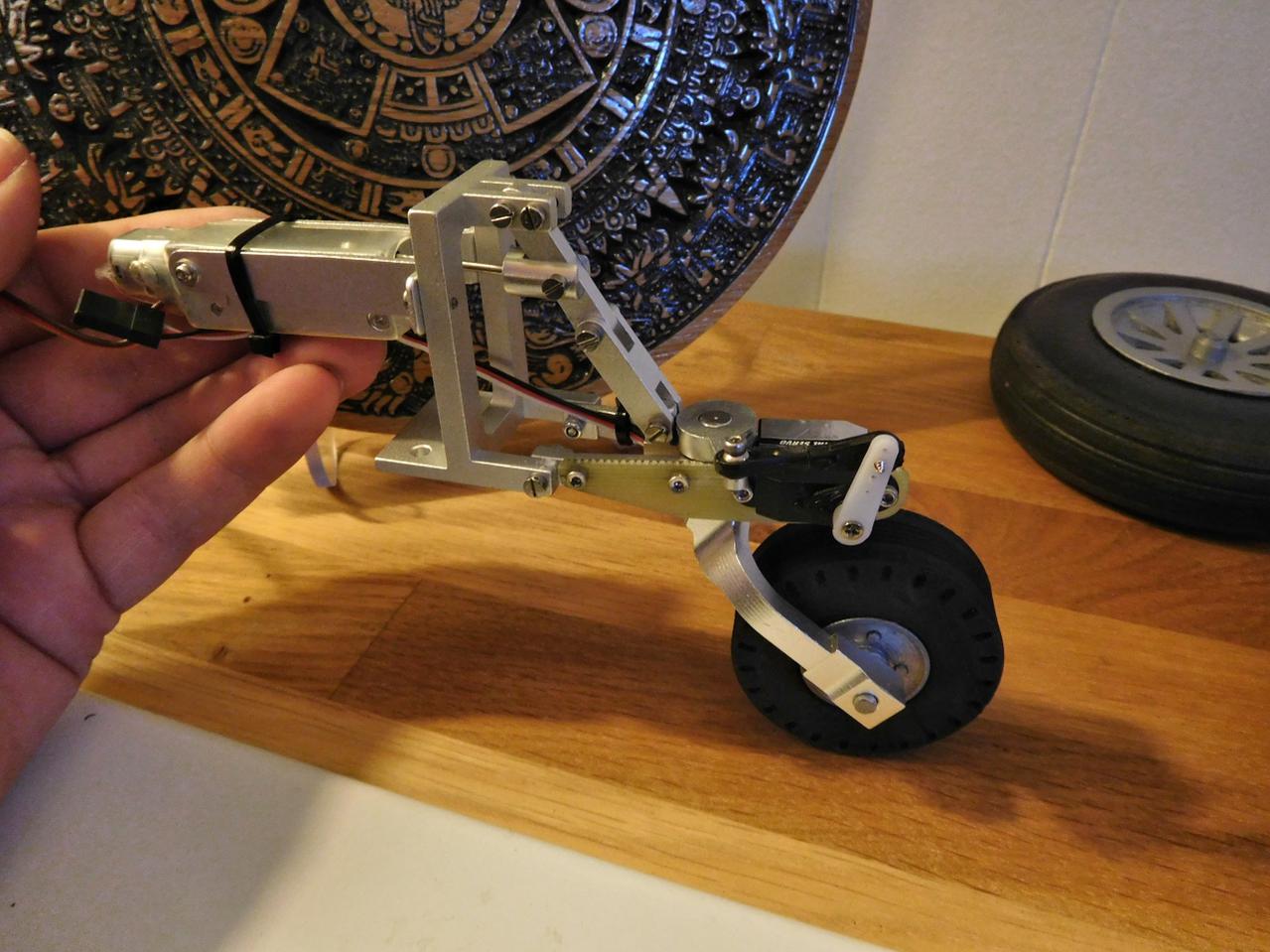

            I dag kom flyet levert på døra. Det er bra ut foreløpig. Har ikke fått sjekket at alt er rett enda. Halehjulopptrekket er også ferdig laget.

              Dette ser jo bra ut! Er det sliding canopy på den, eller er den fastlimt?
              Ser jo både solid og fint ut den halehjuls-retracten!

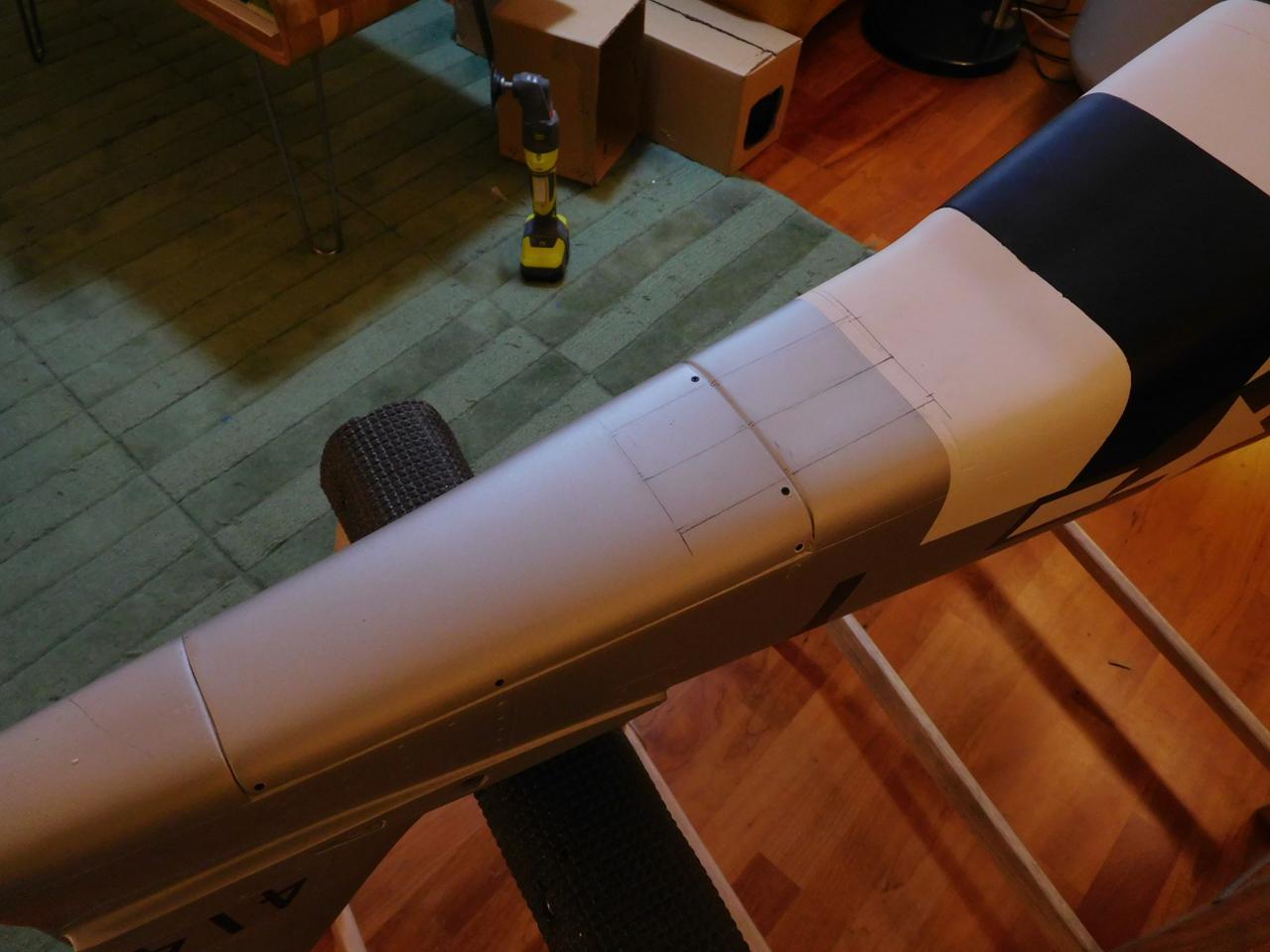

                ESM lager fine fly, men de har alltid noen rare ting ved seg. Her har jeg tegnet omrisset til halehjuldørene slik de skal være for å være skalariktige, og dere ser jo hvor ESM har valgt å plassere luka. Jeg har målt på nedskalerte tegninger for å treffe. Det er heldigvis ganske så flate hjuldører her så det er ikke noe problem i praksis. OM man velger å bruke det faste halehjulet som følger med så havner hjulet på nesten riktig plass, men med opptrekkbart så må man kutte i stykker hele det tykke spantet inni der.

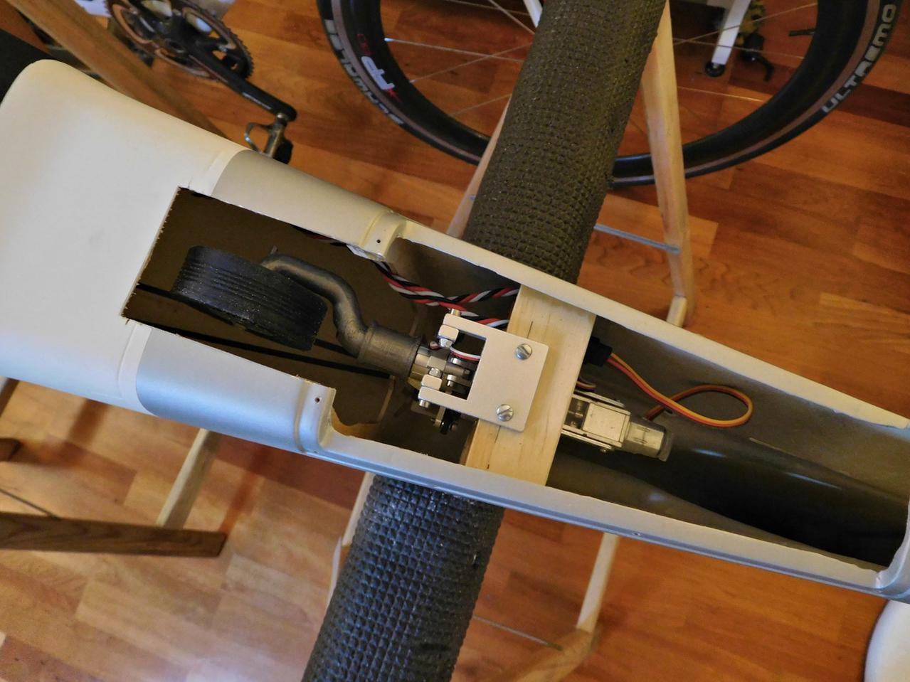

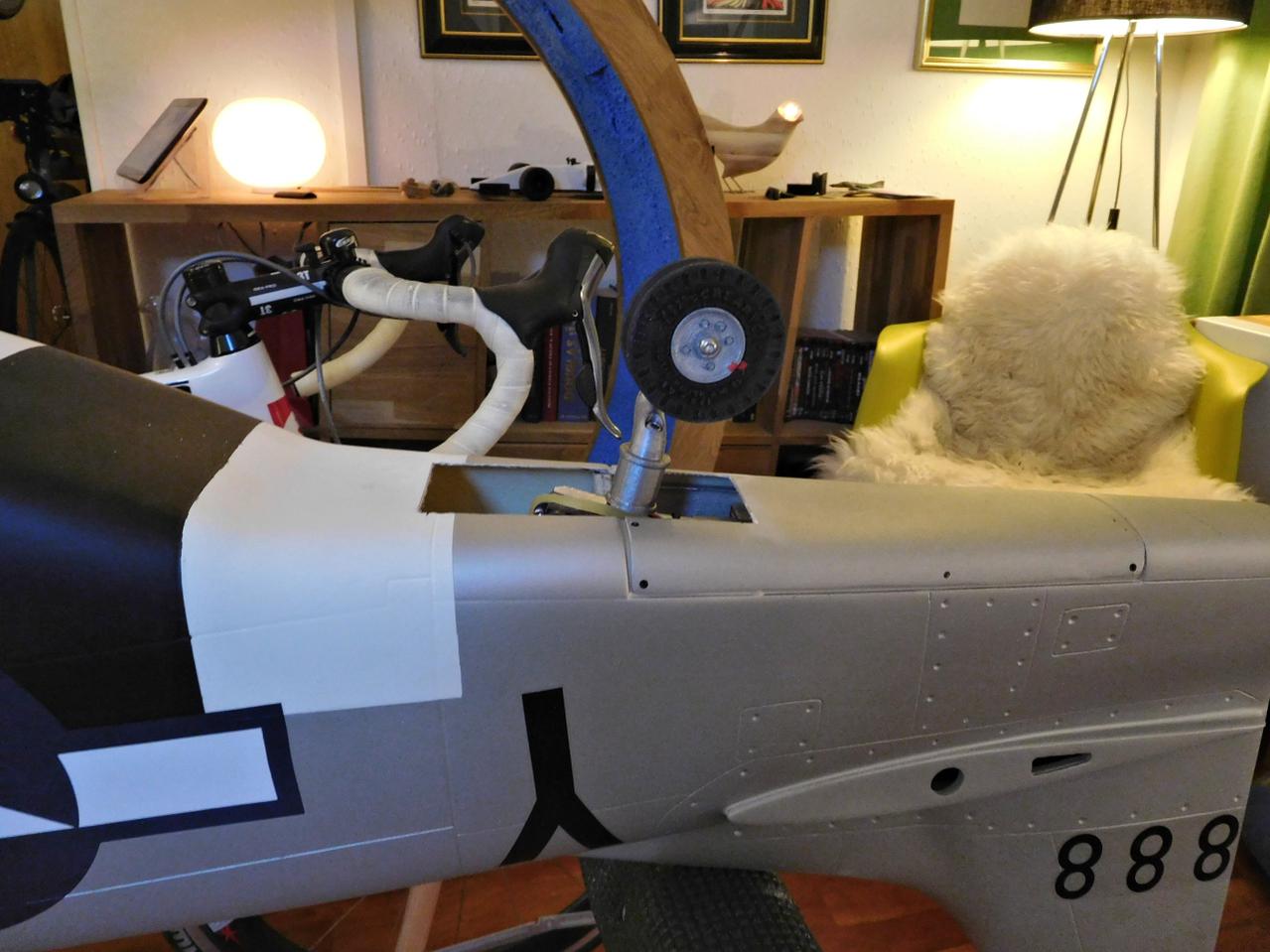

                    #24
                    Meg må endre på halunderstellet. Har tegnet en ny arm til halehjulet og skal se om det går å montere opptrekket slik det er på full size. Hvis jeg bruker halehjulopptrekket slik det kommer så vil den sitte altfor lavt på halen. Samme problemet på P-40-en min, men der bare lever jeg med det. Den nye armen har mye mindre trail, og bygger mye høyere. Den har også en riktigere form. Fant ikke så altfor mange gode bilder av halehjulet til full size.
                    • tahustvedt
                      • 4601
                      #25
                      Fikk ikke sove i natt så jeg sto opp og monterte halehjulet. Jeg tror hjulet ender opp ca 10 mm for langt bak, men det får være. Syns det ser ok ut. Jeg måtte øke bevegelseslengden til retract-enheten ved å lage en ny link, men nå går den opp fremover.

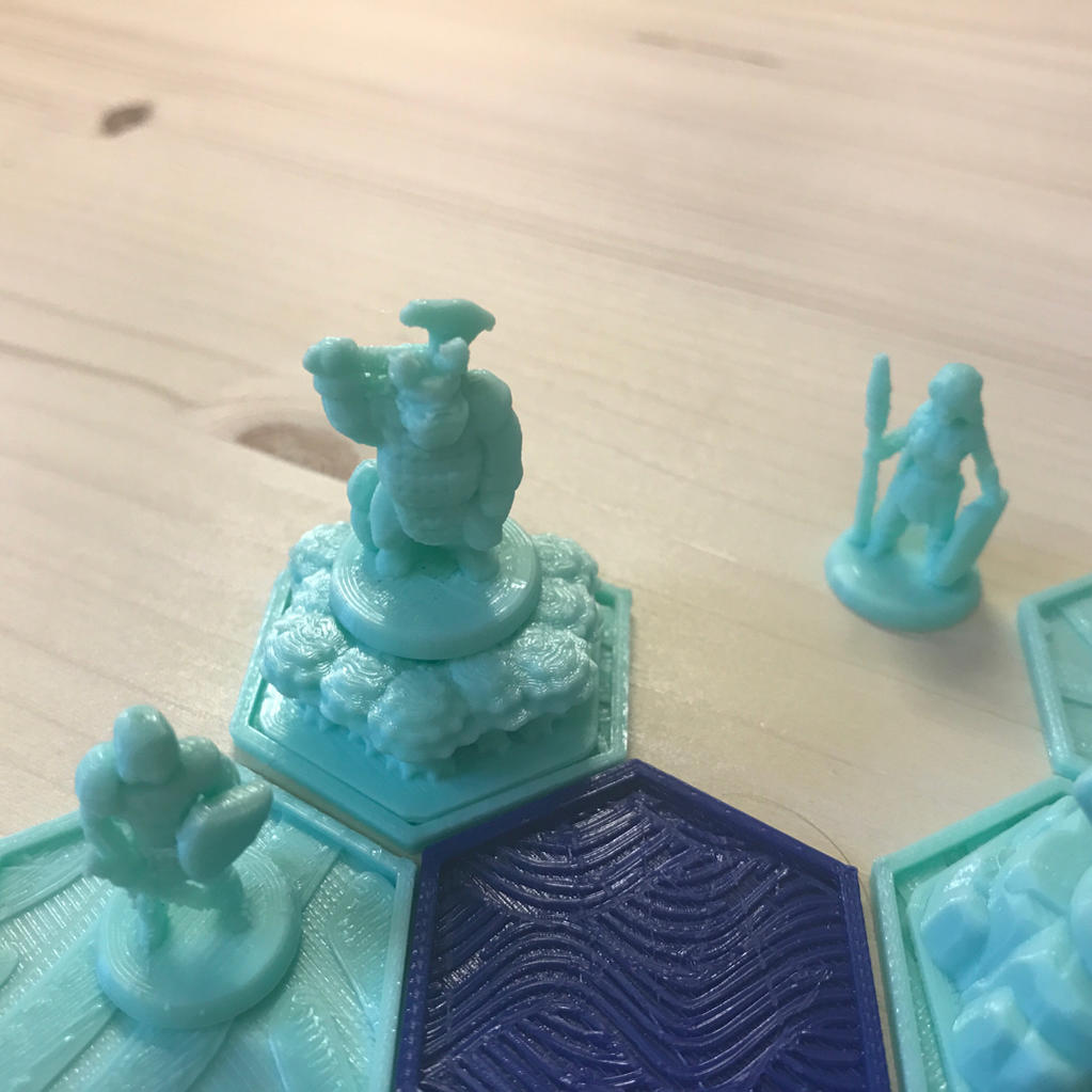

                          • sveininge
                            • 1205
                            #28
                            Jeg har en liten hobbyking printer fabrikator mini heter den, ikke hotbed på den men jeg har printet abs,pla og noe annet filament på den,
                            Printern min har rundt 500 timer gangtid still going strong.
                            Viktigt og bruke bra orinte software , jeg bruker simplify 3d og den er helt suverent i forhold til alt som er gratis.
                            Ekstremt bra slicer. Så det er verd hver eneste krone.
                            Kjøper filament fra 3dnet.no og den er kjempebra iforhold til ukjent merke fra china.
                            Printer ut mye greier til race quads samt ting til brett spill.

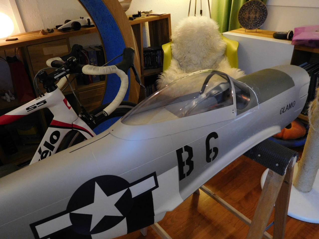

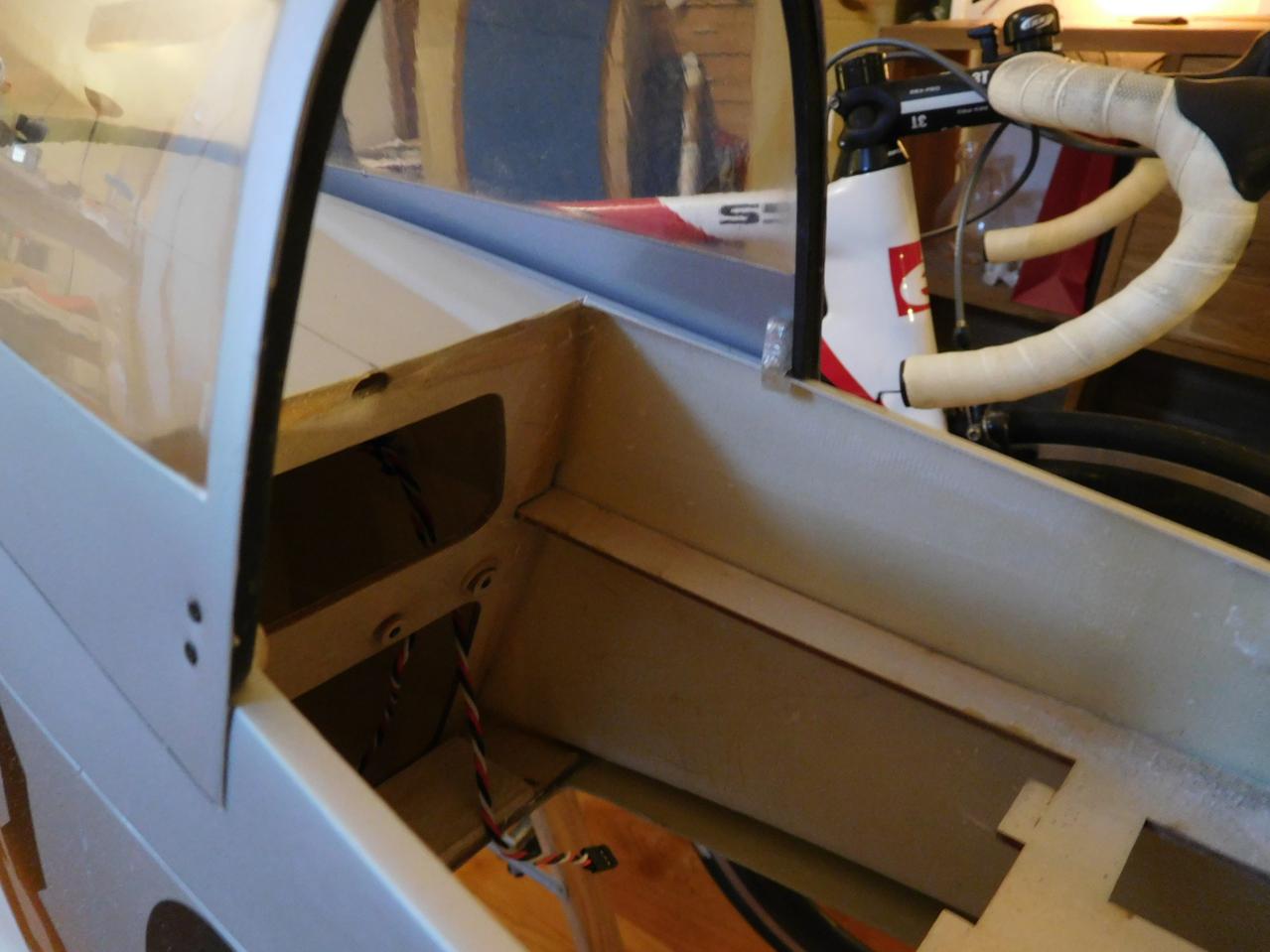

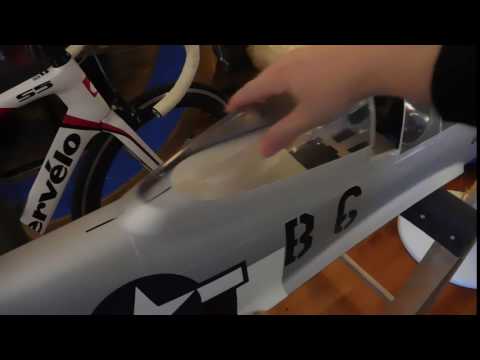

                              Det har blitt litt canopy-arbeid i dag.
                              • tahustvedt
                                • 4601
                                #30
                                Jeg gjør det enkelt. Tre små plastbiter holder canopy på plass. Sporet bak canopy er der på full size også. Jeg vurderer å bruke en fjær for å holde canopy fremme. alternativt magnet.
