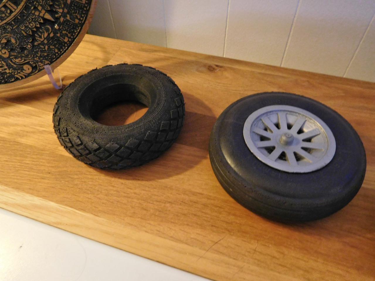

                #37

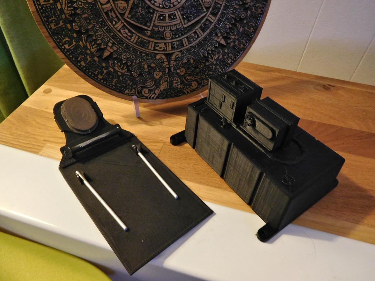

                Prøver meg på dekk. Fant en måte å lime sammen halvdeler på ved hjelp av loddebolt og plasti dip liquid tape. Eneste som sitter på denne oljete gummien.
                Cockpit får også litt detaljer nå. Det blir ikke fullfigur pilot eller gulv i cockpit. Nøyer meg med det mest iøyenfallende.
                • tahustvedt
                  • 4601

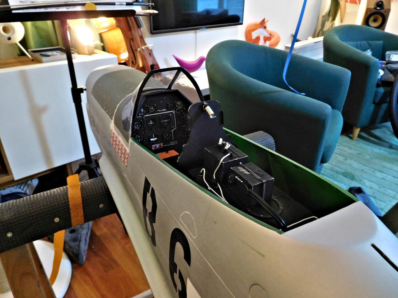

                      Instrumentpanelet på plass. Jeg lagde det vist for stort, så jeg kilpte det bare til det gikk inn. Tror jeg lagde det i skala 1/5 i stedet for 1/6. Ikke så nøye. kan alltids lage nytt senere. Tror jeg har nok detaljer i cockpit for en stund.

                          #42

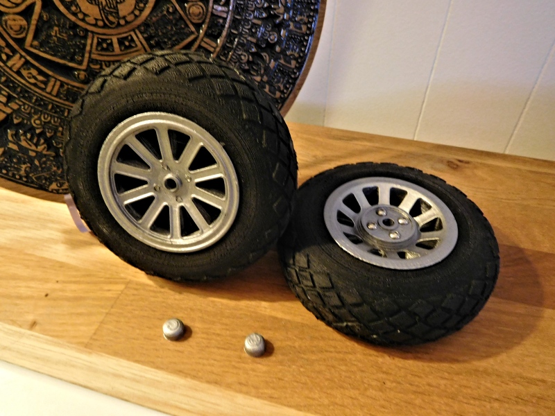

                          Hjula er ferdige.
                          • tahustvedt
                            • 4601

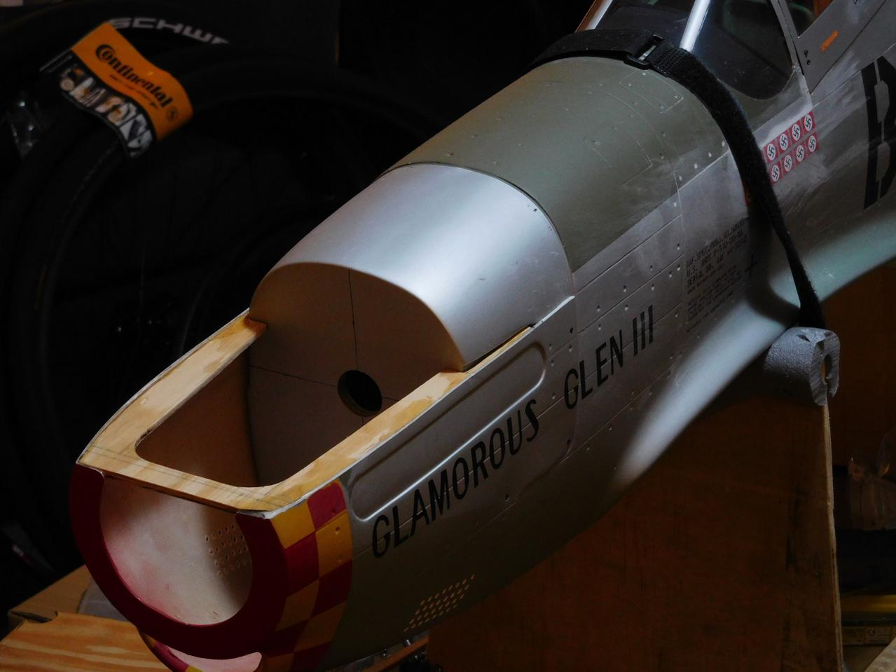

                            Flykroppen ser veldig realistisk ut allerede. Jeg har kuttet batteriluke og skal lage litt støttestruktur til kantene i luka og cowl. Jeg har designet ny eksos som printes nå. Håper den blir finere enn det vakuumformede "såpestykket" som fulgte med.
                            • tahustvedt
                              • 4601
                              #44
                              En ny ramme til cowling, med tilsvarende i topplokket. Neste er å finne en god løsning for luka. Mulig det blir fjær i fremkant og låsepinner i bakkant, aktuert fra en spak i cockpit.
                              • tahustvedt
                                • 4601

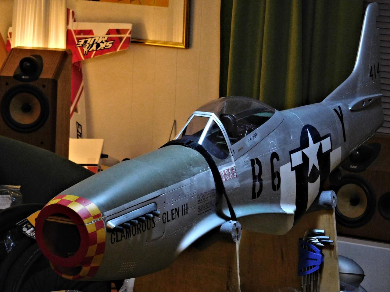

                                #45
                                Teipet på de nye eksosanleggene for å se det an. Kanskje bittelitt voldsomt? Ser ikke så verst ut uansett. Lakket i går med chrom, mørk lyktelakk, svart matt og hvit matt.
