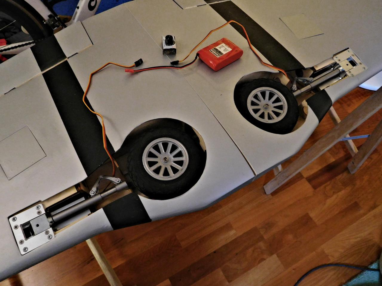

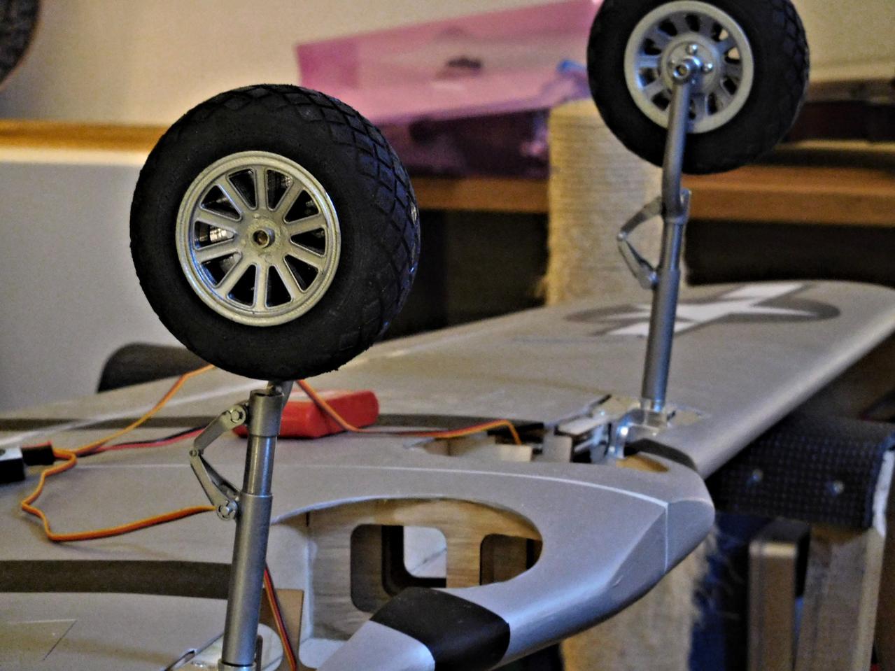

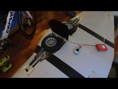

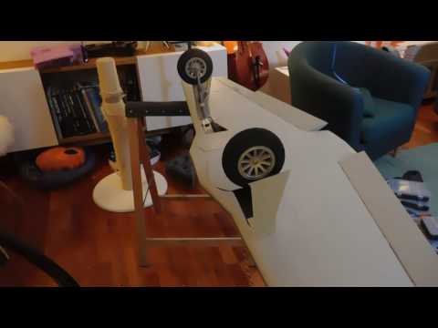

Understellet passer. Dette var noe jeg var usikker på siden jeg bruker 90° retract-enheter som er vinklet innover 4,5° på hver side med kiler. Jeg var redd fjærleggene ville kræsje med vingeoversiden, men det gikk akkurat. Det er Robart 672-legger med plass til opp til 4-3/4" hjul. Jeg kuttet opp leggene til riktig lengde og slagloddet inn rør med 10 mm ende som passer i retract-enhetene.

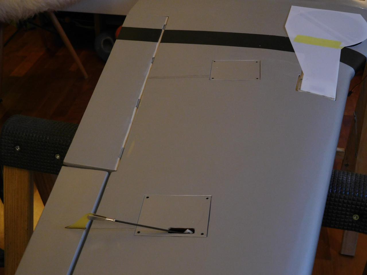

Vingen har fått servoer. Jeg gikk for skjult overføring til flaps, og styrke og oppløsning over utseendet på balanseror. Det er bygd inn mekanisk differensialutslag på balanserorene, og servoene er koblet sammen til én kabel.
114 mm diameter og ca 100 g per hjul. Jeg brukte 30% innvendig struktur. Tegningen viser et snitt av dekket. 3D-modellene mine for printing selv kan kjøpes her: http://cults3d.com/en/various/scale-...m-p-51-mustang

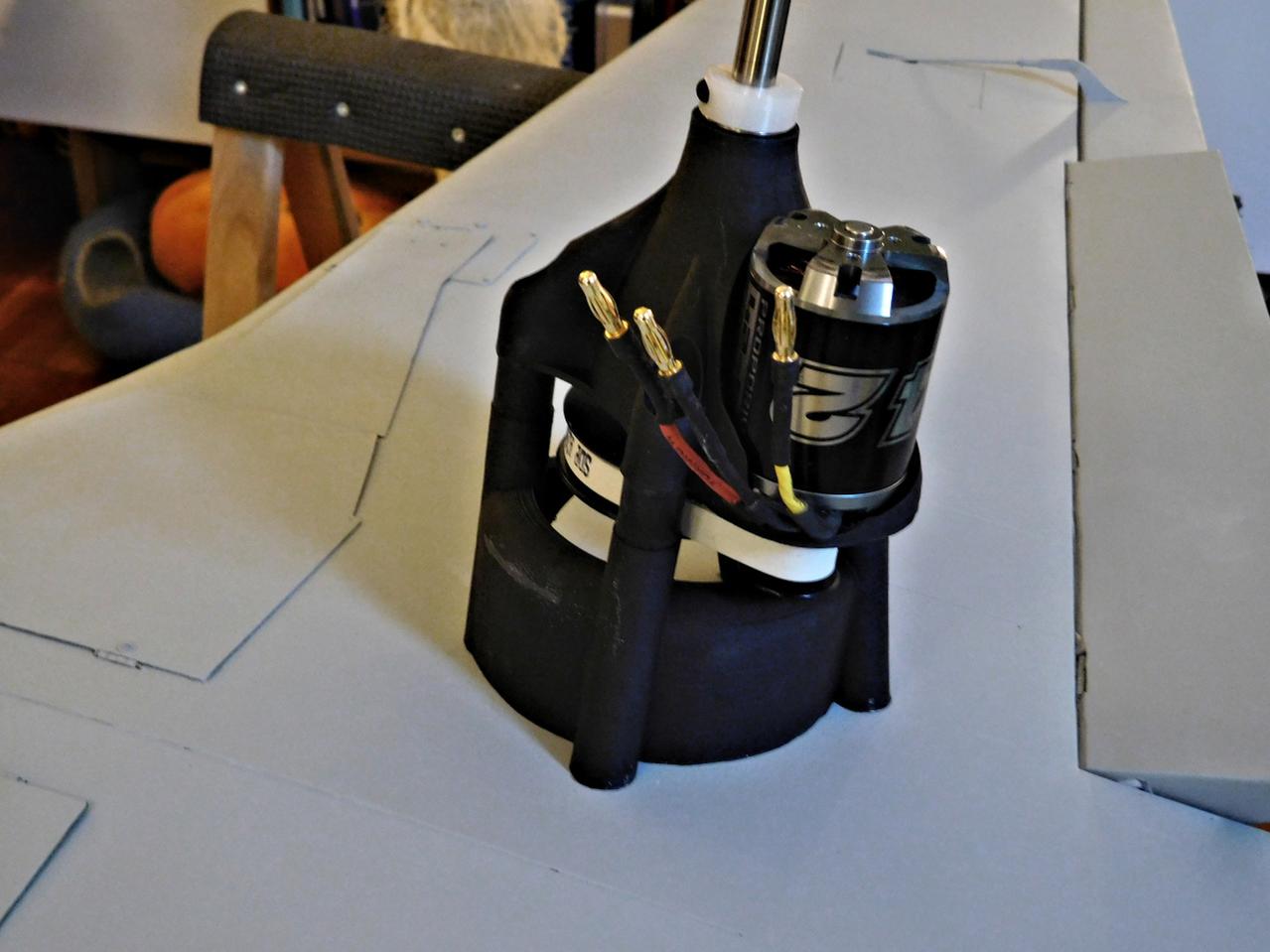

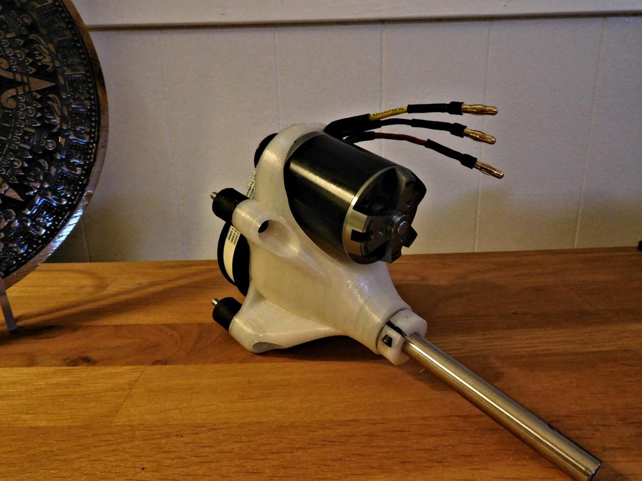

Beltereduksjonsboksen til Mustangen er printet av Taulman 910 nylon. En legering med veldig høy styrke. Den kjennes veldig lett, men jeg har ikke målt vekten på selve huset. Slik den er avbildet, med alt, inkludert for lang aksel og gummifester, så veier den 538 g. Ganske lett for en motor som tåler 1500 W med kv på 158. Lav kv uten gir krever større motor, fordi man må bruke tynnere tråd når man vikler for lavere kv. For å øke kv må man vikle flere runder på statoren, og det er ikke plass til like tykk tråd som om man vikler for lav kv. Derfor ser man at motorer med lav kv har lavere strømgrense, enn samme motor med høyere kv, i spesifikasjonene.

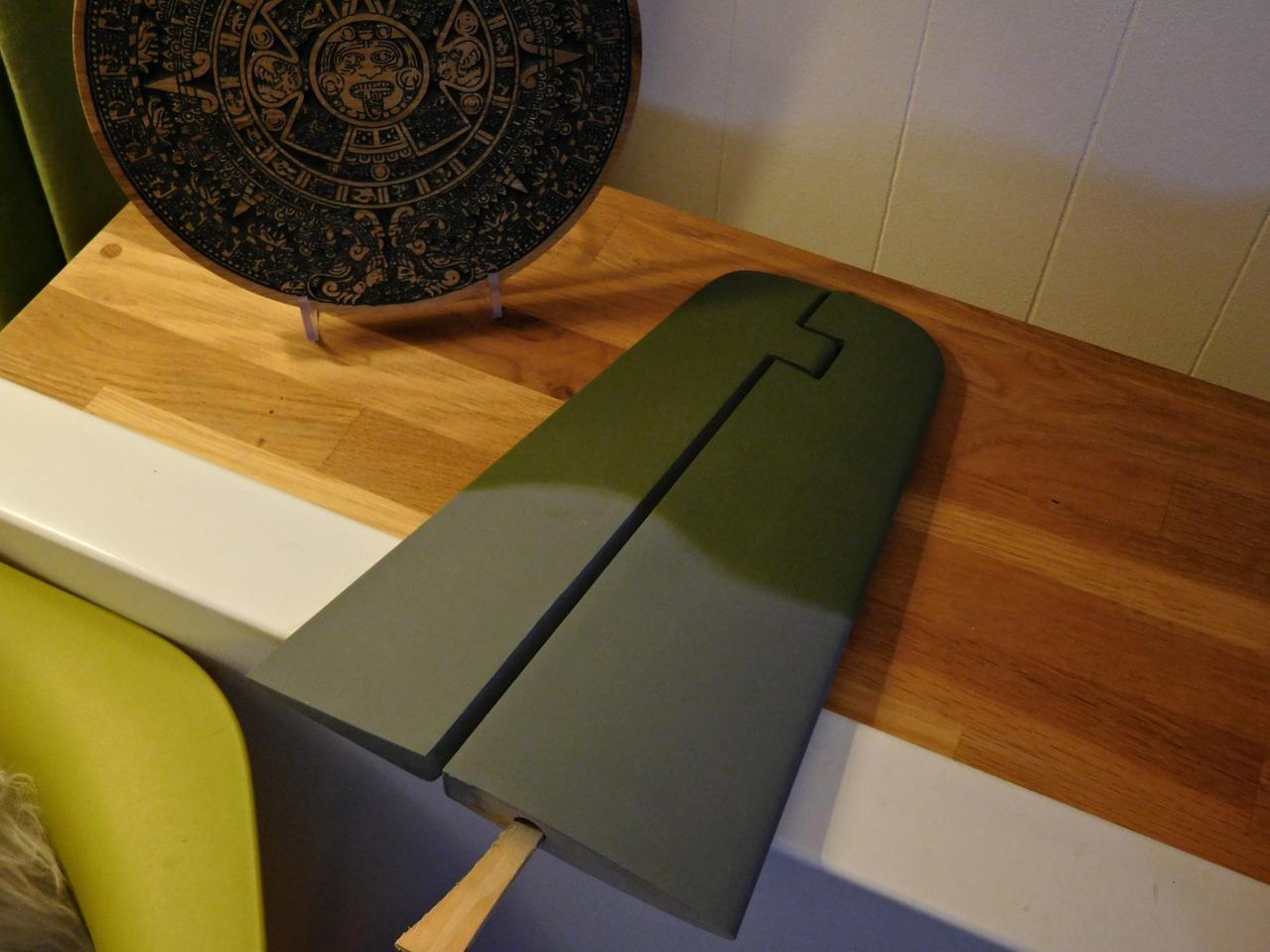

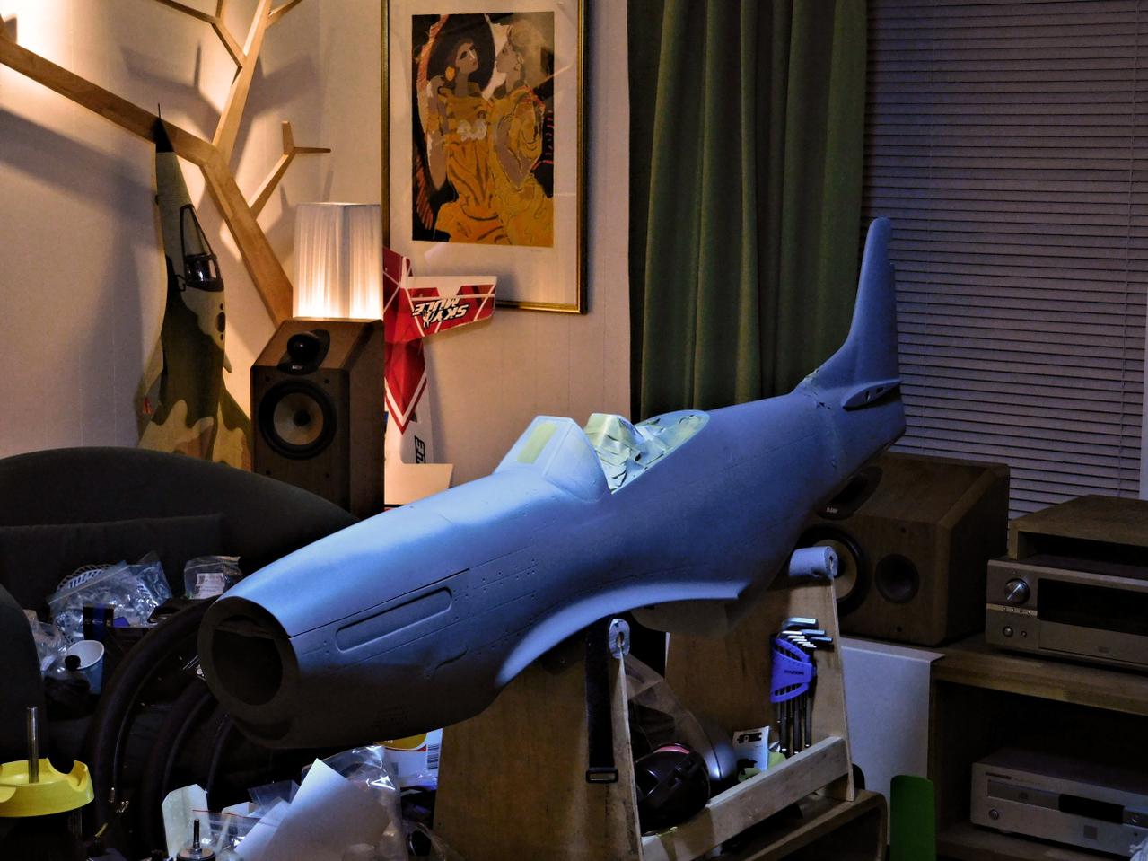

Lakker litt av og til når det ikke er altfor kaldt ute. Nå er det -8,6°C, så da får jeg ikke lakket annet enn småting. Den nye maskeringsteipen til Tesa for skarpe kanter er fantastisk, forresten. Samme kvalitet som Tamiya-teip, og tilgjengelig på byggsjapper.
Kun ristebokser. Jeg bruker farger fra Army-Paint sitt utvalg. De selger 400 ml bokser på www.nettsport.no
På Mustangen bruker jeg disse, i tillegg til rødt, blått og gult fra Biltema og farvehandel:
DDR green - RAL 6003
Grey - RAL 7038
Flat Battleship Grey - RAL 7031
