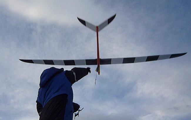

+7 grader og 4-5m/s vind når jeg ankom isen i dag. Brukte vinden for det den var verdt med en drøss starter før den døde og snudde 180 grader. Masse termikk og kunne til tider fly så lenge jeg ville.
Brukte høydemåler (Zlog) og fikk noen fine høyder jeg var fornøyd med. Mens vinden sto på som mest fikk jeg 250-268m og 230-240m når det det stilnet. Brukte 1,55mm speedline (det som sto på vinsjen...) og vingene bøyde seg noe i de beste startene (så ut til å være ganske jevn bøying). Kroken er nå på 114mm med 10mm camber.
Deilig å få flydd litt termikk med Predatoren. Kan nesten ikke vente til X-halekropp...Comment
