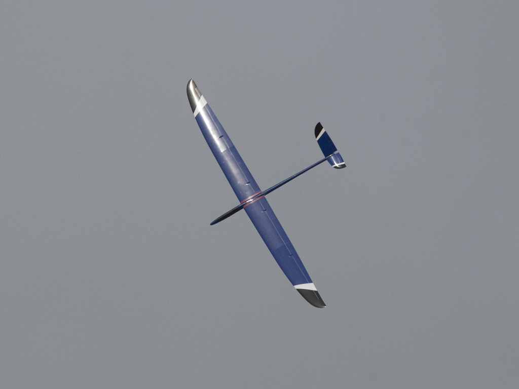

          Slik ser Richard sin Predator ut i luften:
