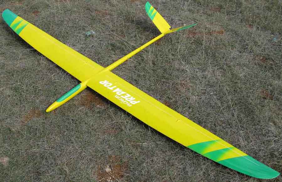

Min mening er at den vanlige er absolutt fin nok. Den kan du få i alle farger vil jeg tro, pluss at du kan ha fargene hvor du vil i det skjemaet. Vanlig på undersida er hovedfargen og svart, eller svart og hvitt, 20 cm seksjoner.
Noen eksempler på farger har du her. Men er det ikke mye pes med ønsket, så går det sikkert bra til samme pris.

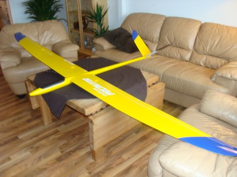

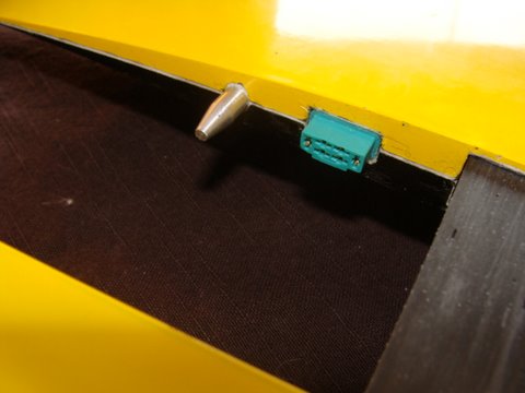

Hei, nå går det fremover her på i Bergen også med min V1 2xcarbon
Kroppen er noenlunde ferdig.

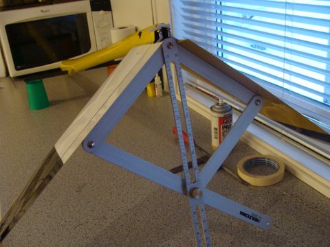

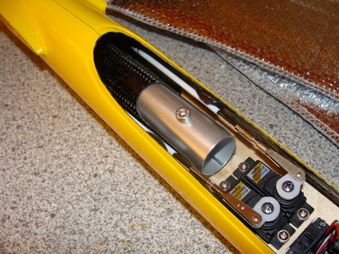

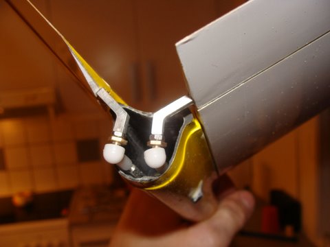

Jeg valgte å endre halevinkelen til 102 grader sånn som jj har gjort, ikke sikkert det er nødvendig, men det er nå ganske fort gjort på dette stadiet. Ballastrøret som fulgte med ble byttet ut med et "hjemmerullet" 22mm inv. rør, det er mer kurrant dimensjon for meg, jeg bruker standard 22mm vvs kobberrør til slugs.
Ellers må jeg si jeg synes modellen ser veldig bra ut spesielt med tanke på at dette var en av de som ble solgt til redusert pris. Mye fly for pengene.

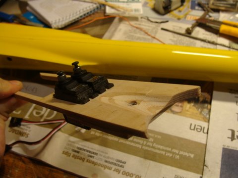

Nå gjenstår montering av vingeservoer, oppsett av radio og endel småting før den er klar for første luftetur.

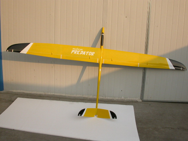

Savner en hel bunt med jomfrutur på Predator, faktisk hele 13 stk.
Men alltid moro for meg å se at folk blir fornøyd med den. Den har veldig mye inne, og den liker ballast. Håper du og de andre får god vind på neste tur
