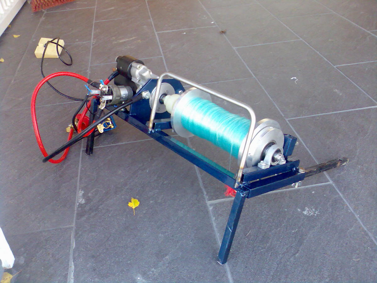

Nydelig film Jo! Gleder meg til jeg får mekket meg en vinsj så jeg slipper å vente på at vindforholdene skal være på topp vær gang jeg vil ut å fly
Predator F3F - byggeblogg / erfaringer
Klarte å skvise ut en litt større en av laptoppen mens jeg var på bovling med sønnen min
http://www.workflow.as/jogrini/video...inch_large.wmv (28mb)
Jo GriniComment
Hvis den funker den jeg skal lage nå så skal jeg lage en til deg å Gudmund
Har pratet med en kompis som går på TIP på samme skole å han skal sveise en ramme til meg å så skal jeg høre rundt om noen har en ødelagt bil stående som jeg kan knabbe start motor ifra
Thomas RongveComment
Takk!
Da får jeg roe meg med den Obervinsjen da.
Men før du setter igang, så skaff deg grundig oversikt på hvordan det der er "skrudd" ihop. Det er sikkert noen her som kan gi deg nødvendig input på det du trenger.
Du blir en travelt opptatt mann i vinter med alle de prosjektene du skal hale iland før våren er her
Gudmund
Har muligens noe med for mye lynlim å gjøre.Comment
Ja det blir en del å gjør, men man jo ha noe å fordrive tiden med i denn mørketiden. Kaldt er det også
Nei men den vinsjen blir stort sett kun ett prosjekt på skolen nå før jul så det er ikke noe tilleggs arbeid med den.
Vi skulle ha en praktisk tentamen i automasjons faget før jul å da tenkte jeg at jeg like godt kunne lage noe som jeg selv kan bruke slik som en seilfly vinsj i stede for å simulere en garsje ports åpner eller liggnende.Thomas RongveComment

Pri nr.1 er å få ett skikkelig enveislager som sitter godt, tåler juling og er lett å operere.
Ellers er det veldig godt å ha bare opplagring på motorsiden. Gjør det mye enklere å lage/bytte skinker, samt greie ut vase som det kan bli av og til. Men det krever skikkelig opplagring.
Tar dere noen bilder av feks Ober vinsj eller Hollenbeck og klarer å kopiere det er dette de beste vinsjene som finnes (Hollenbeck selges ikke mer)
Når det gjelder motortype er det veldig greit å følge reglene slik at vinsjen kan benyttes i konkurranse senere.
ftp://www.fai.org/sporting_code/sc4/...soaring_08.zip
Det må brukes en standard serieprodusert startmotor (normalt en 1,1kw ford eller lucas med passende turtall), men man har lov til å lage nytt lagerhus og lager i bakenden.
Vinsj og batteri (batteri maks 510EN startkapasitet) testes og kalibreres slik at totalmotstanden ikke er under 23milliohm. Dette må måles litt spesiellt. Man måler spenning på batteriet før test. Hekter på ett clampmeter (ampere) som tåler 800A (mindre sier poff) og låser vinsjtrommelen med reimer. Holder inne pedalen i 1sek og avleser maks ampere. Dette gjøres over 3 ganger med 2min pauser slik at man får en middelverdi. Vinsjen justeres ved å bruke kantaltråd eller flattjern av kantal som er laget justerbart.Comment

Se der ja. Enkelt og bra med høyt understell.
Har hatt Rossi selv for en del år siden. Bortsett fra at det var helt feil turtall på motoren fungerte den helt fint (og gjør det enda tror jeg hos dagens eier).
Rossivinsjen er fin for den krever ikke altfor mye i stivhet i understell pga "kuleleddet" mellom motor og trommel.
Neste tips er innslaget. Vet at Gjermund Westad og Tor Midtlund har kjøpt og brukt noen relativt rimelige innslag som har fungert veldig bra. Di måtte bare stå riktig vei. Om de sto feil vei ble det mer slitasje og plutselig står de. Konsekvensen er at vinsjen løper løpsk (ikke no gøy)Comment
jaok da håper jeg bare jeg får tak i alle komponentene i tide til å bli ferdig før jul. Noen som har tips om hvor det er billig å få tak i enveis lager?Thomas RongveComment
