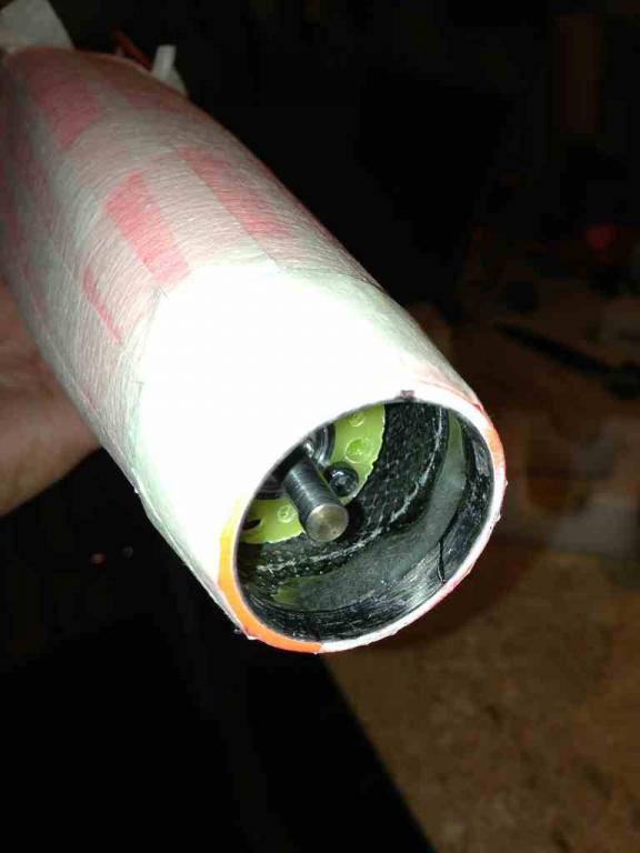

                  • Kjapp beskrivelse om montering av firewall:
                    Laminerte den originale 2mm tykke platen med et annet på 1,5mm:
                    30min epoxy med en dose Talcum, motor innpakket i GladPak:
                    Passet på at alt "klikket på plass" og fjernet overflødig lim:
                    Monterte spinner og kilte inn 4 tannstikkere for å få litt trekk-kraft fra utsiden:
                    Hengt til tørk:
                    Sa "god natt" og pustet ut for første gang på et par timer:
