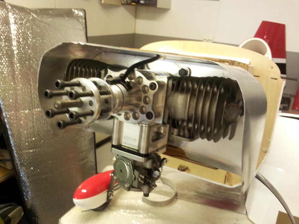

    Motor montert, med BME sin ferdige løsning for baffling bak motor til Extra cowling

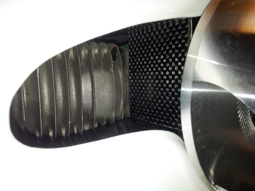

    Laget bafflingen for innluft. 4 vegger på hver side, helt inntil sylindere

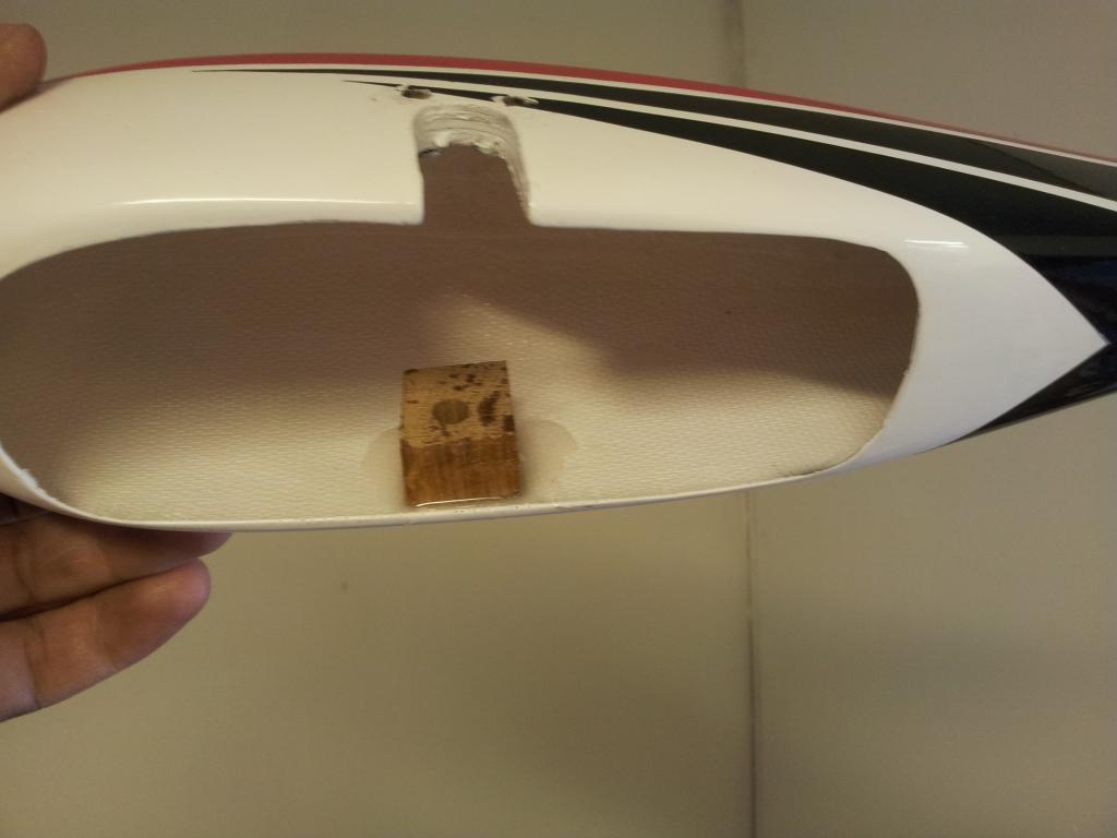

    Forsterkning til hjulkåper.. Kopierte Håvard.J sin løsning her. Akslingen som stikker ut på utsiden av hjulet entrer den treklossen, for å støtte opp kåpen på begge sider!
    Ser skjeivt ut på bildet, men er ikke så ille som det ser ut

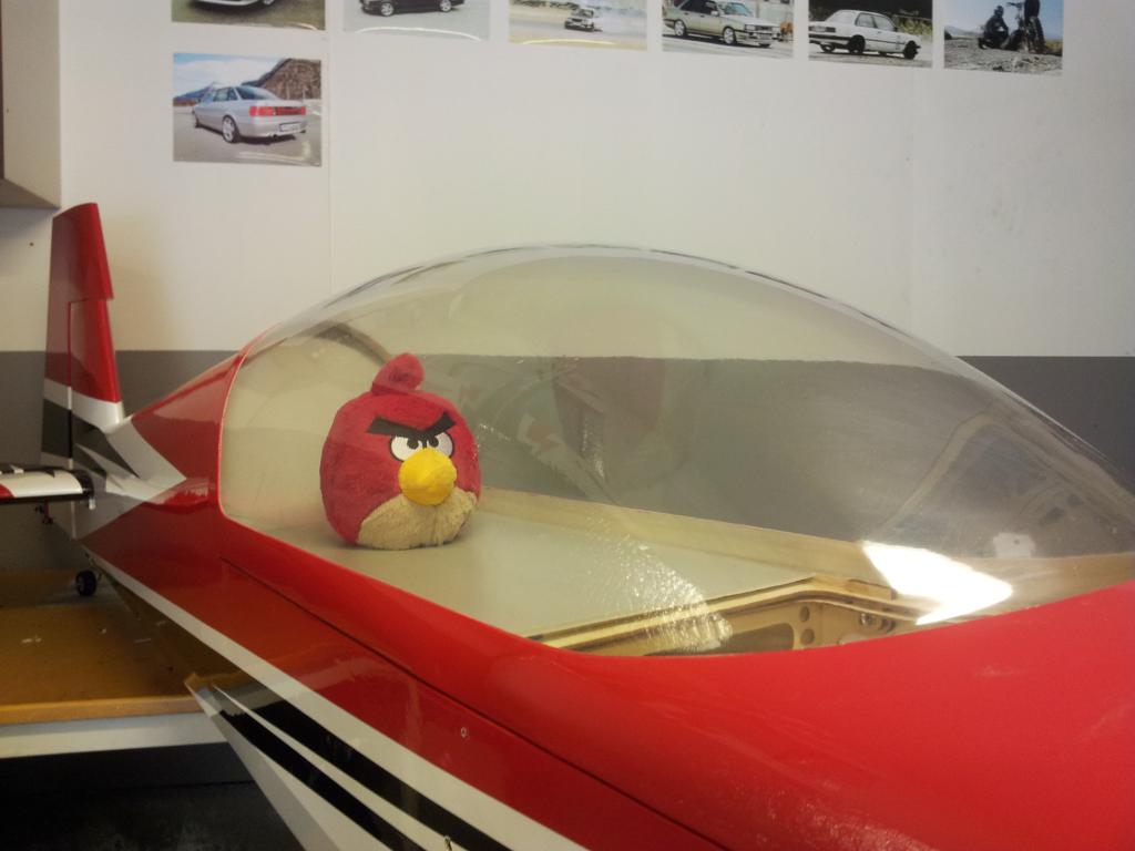

    Pilot må til! Den som fulgte med var gul og blå, så vi måtte finne på no kult istedet.. Til ungenes store fryd!

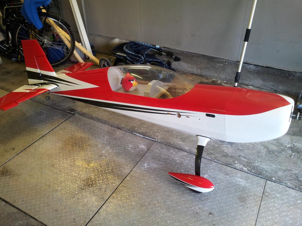

    Slik den står pr idag. Ferdigdato? Who knows..
