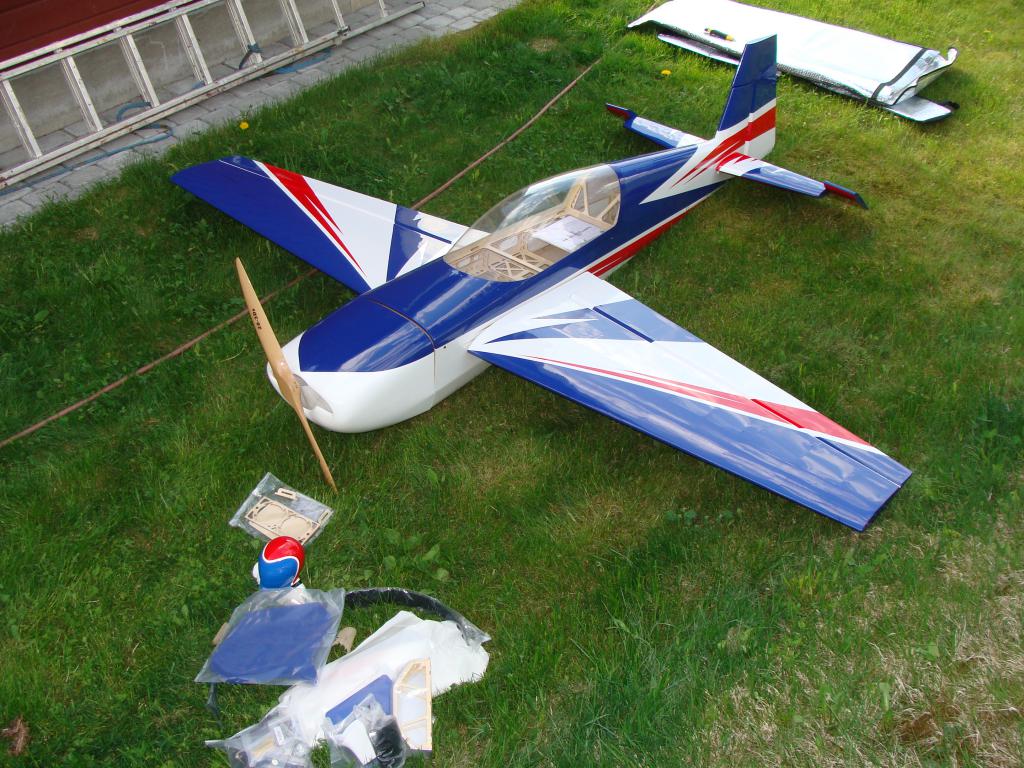

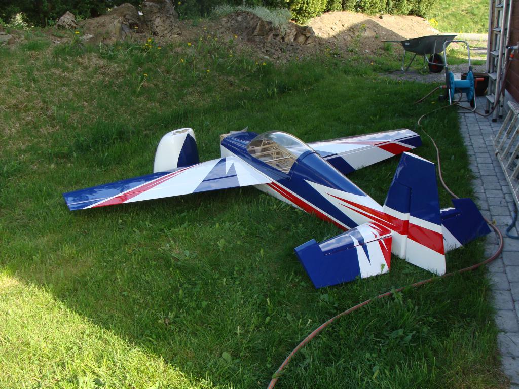

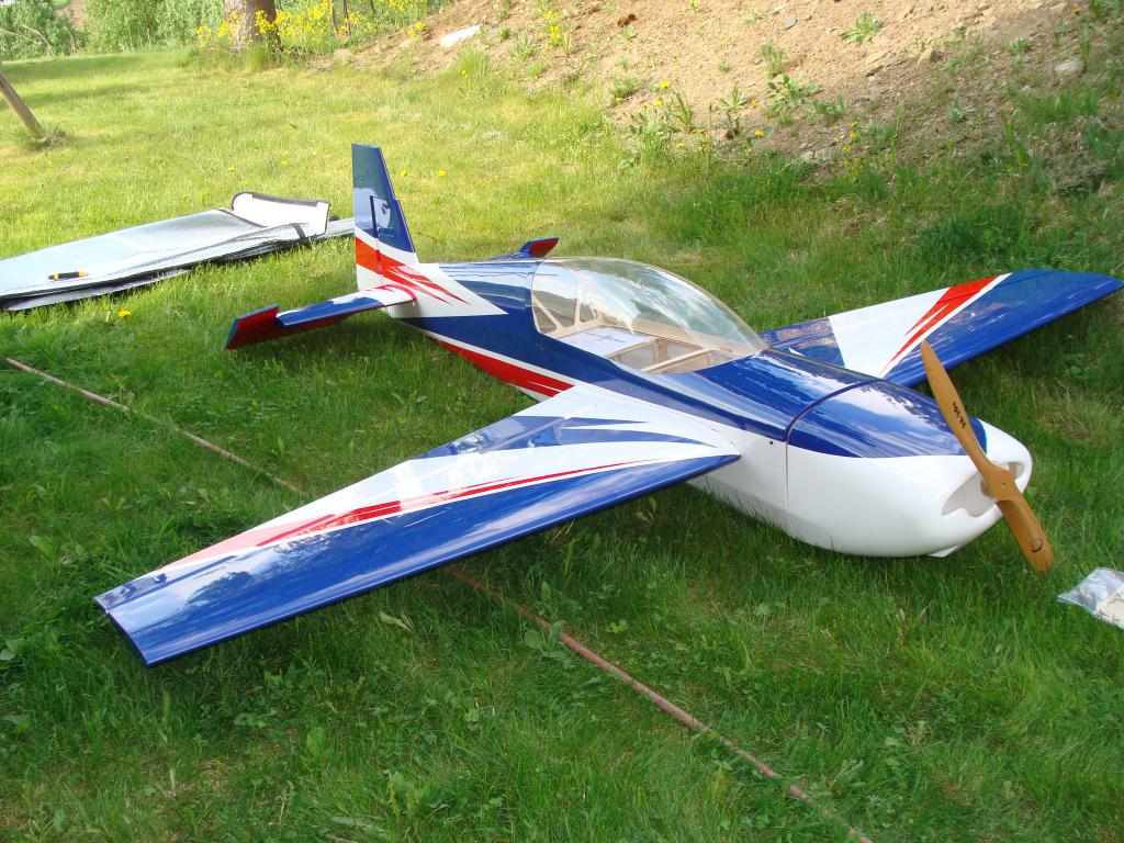

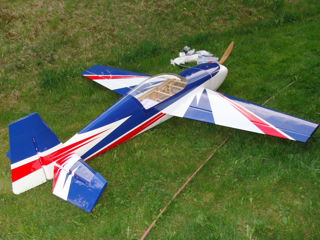

            Jeg har en sånn
            Noen dårlige bilder.........beklager, nå er jeg trøtt
            Bare si fra om det er noe spesielt av bilder som ønskes. Jeg kan fortelle litt etterpå.
            Ser helt rått ut !

              Ser bra ut Anders detta blir morro

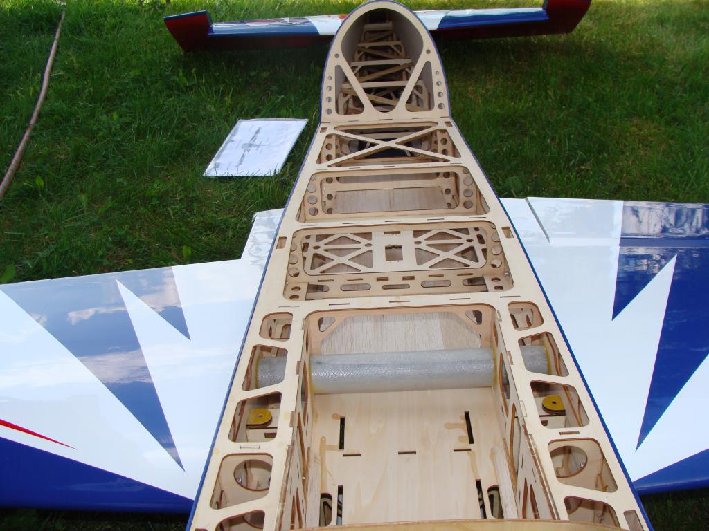

                Ja da ble du først! Grattis! Må vente til tirsdag jeg da.....
                Kan du ta bilde av siderorsservoplassering i halen?

                  #98 Unapproved

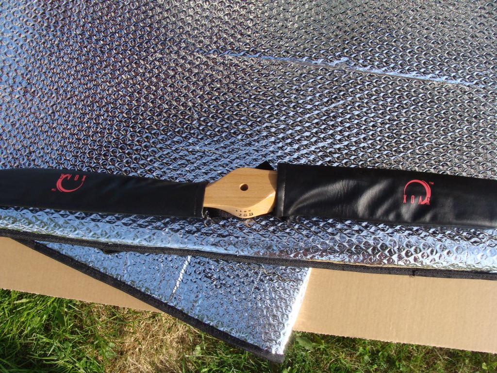

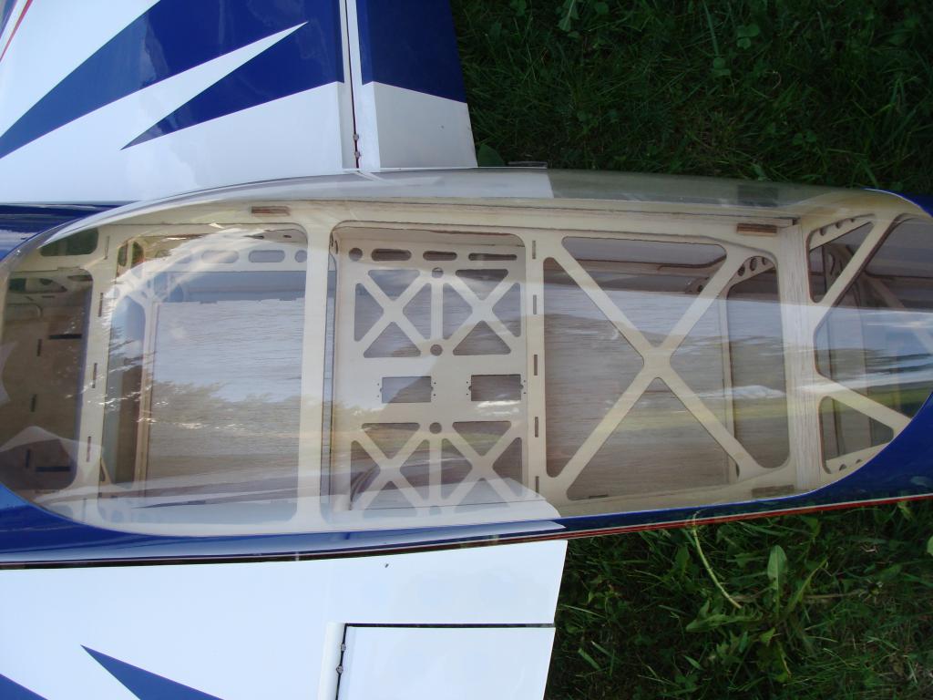

                  Ja hva skal jeg si? Kan jo prøve med: Gled deg

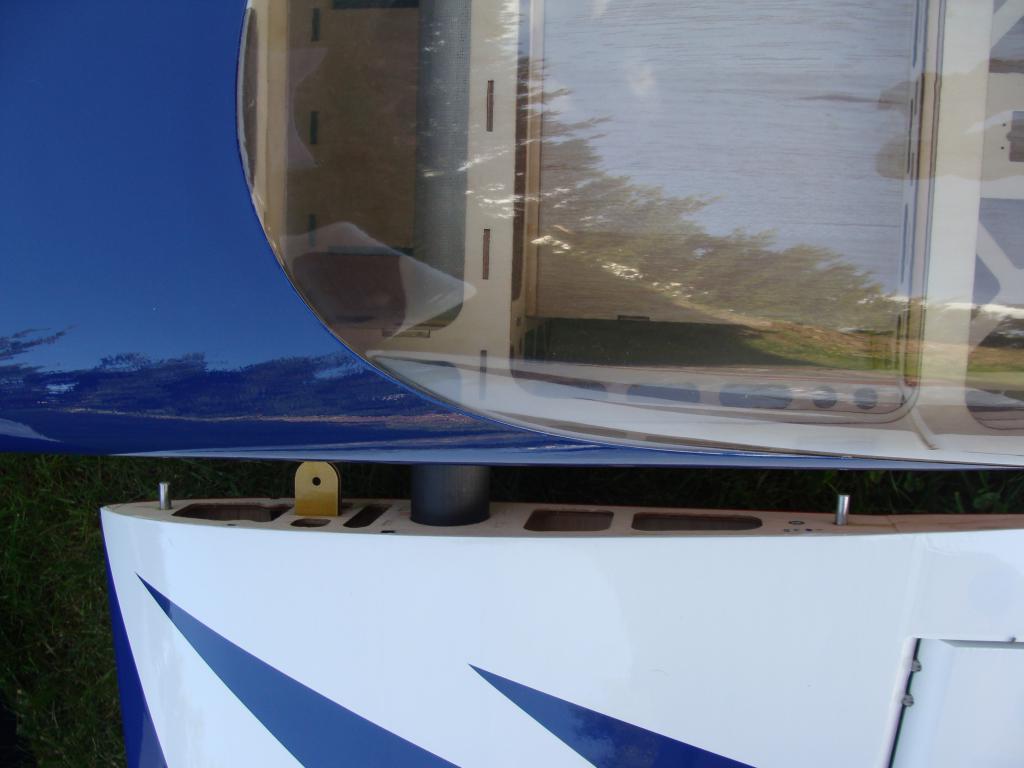

                  Fly, vinger og cowling kommer i ny type bokser/kasser. Mye lettere men like sterke. Ikke at det har så mye og si, men det var mye lettere å håntere kassene inn og ut av bilen og på hverandaen.
                  Cowlingen må være laget i et annet matriale eller en annen type blanding da den er en del mykere enn andre cowlinger. Den tåler å bli trykket og klemt på. Det følger med canister-fester til ca 60mm canistere, store feite sfg's til vingene, pilot og dash.
                  Understell, halehjul, vinge/stabrør i karbon og hardware i kjent EF stil. Lakk og betrekkning er virkelig bra utført.
                  Blir mye skryt nå, men jeg har ventet så lenge på denne at akkurat nå klarer jeg ikke å se så mye galt...........kanskje en ting, men det kommer jeg tilbake til visst det er som jeg tror
                  Keno, jeg poster mere bilder senere i kveld

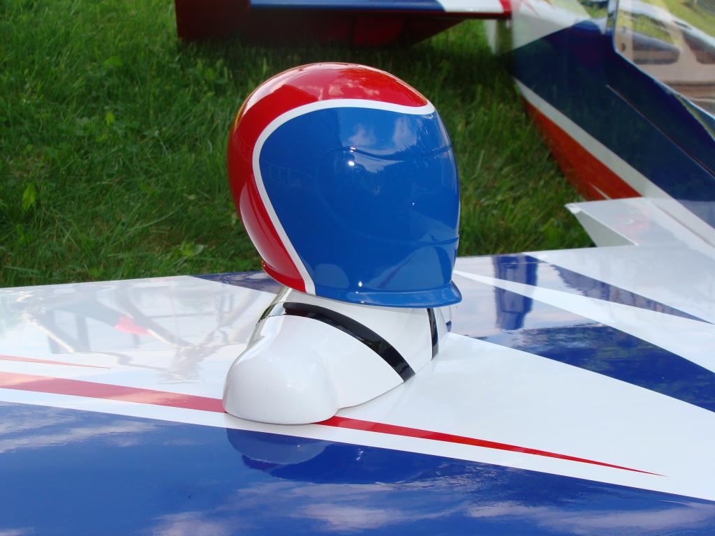

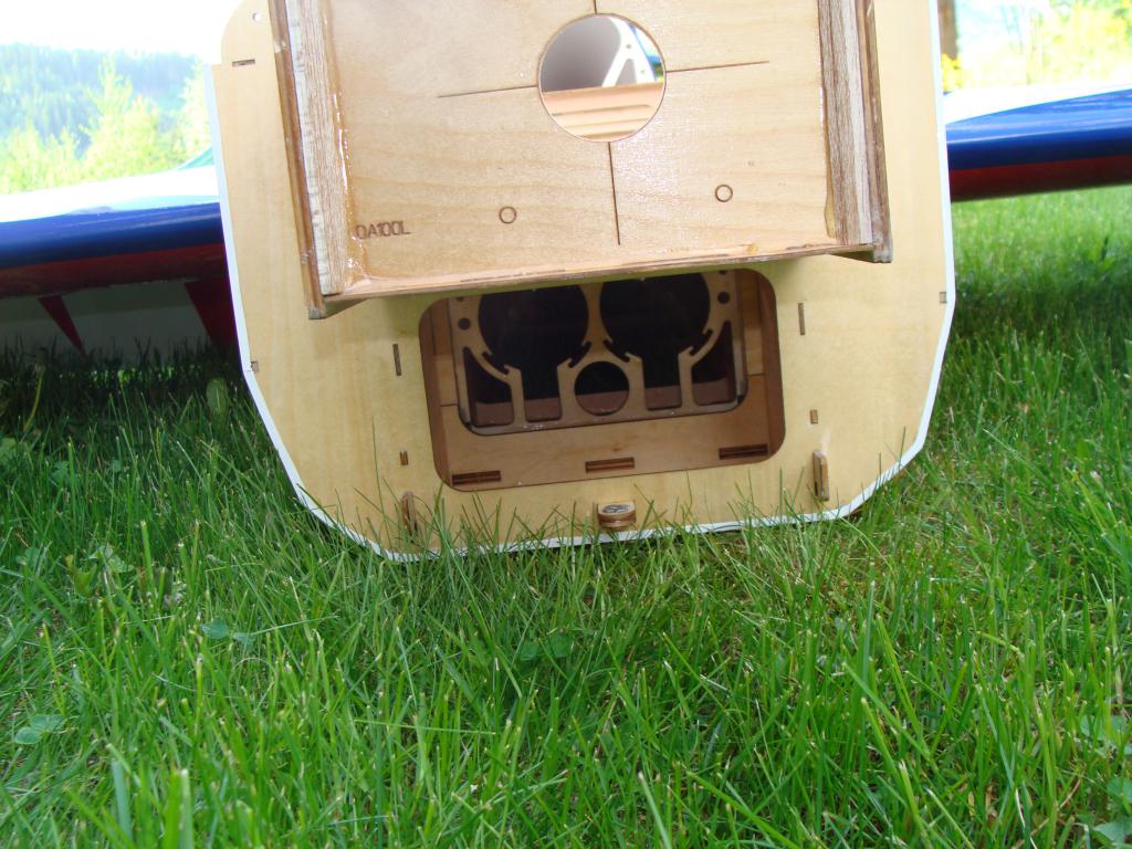

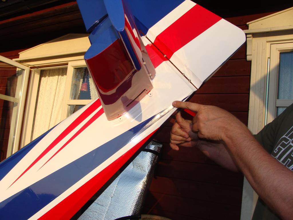

                        Noen få bilder til før jeg begynner å lime hengsler. Man får syke utslag på denne.
                        Siderorsservo i halen skal sitte der jeg har fingeren min

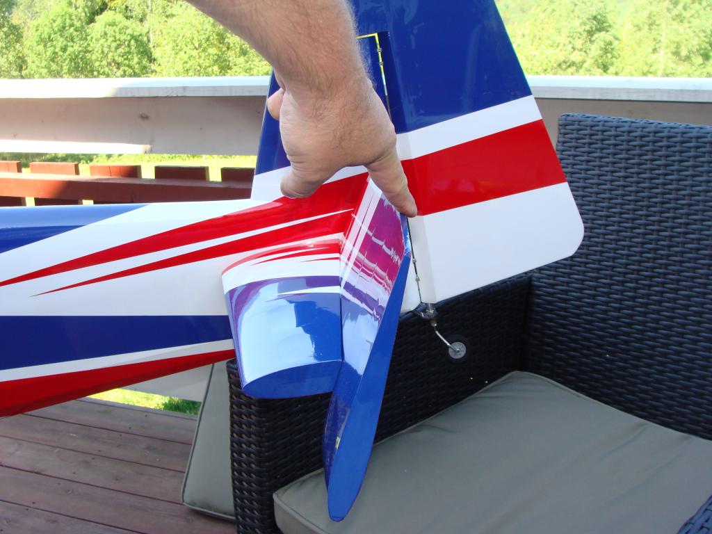

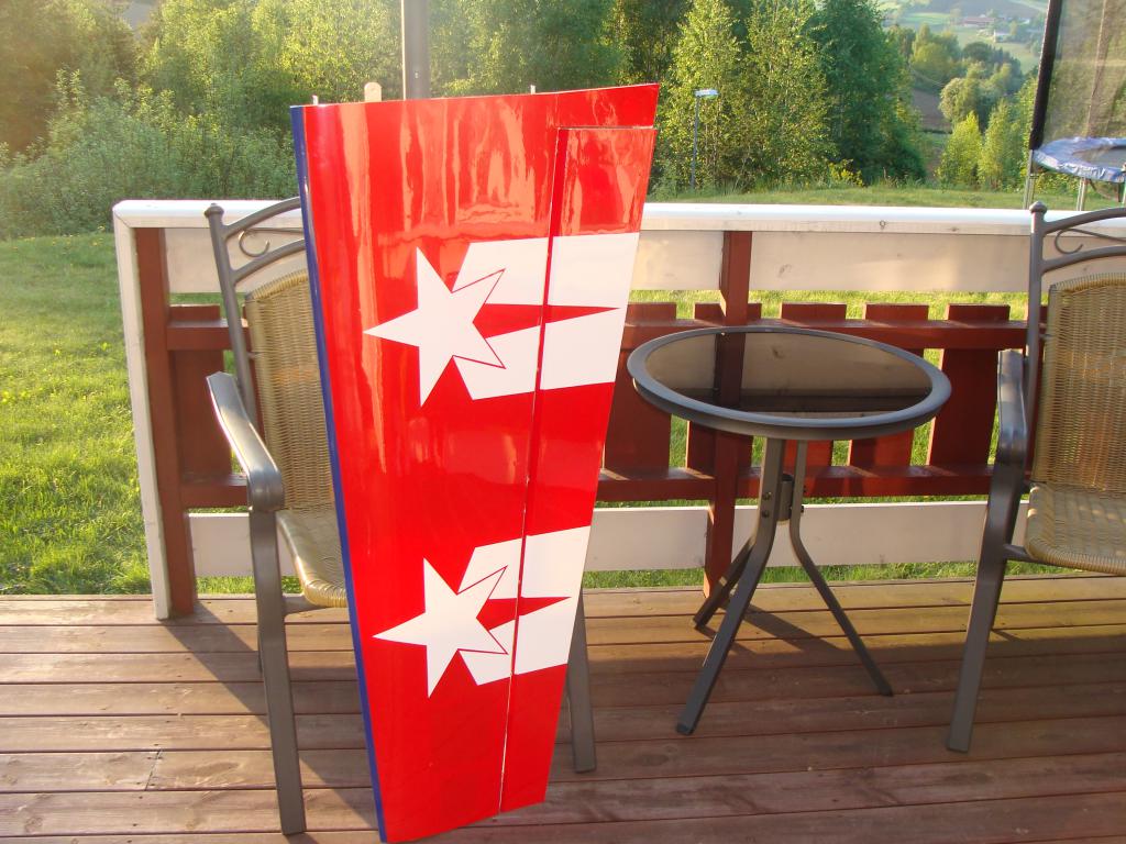

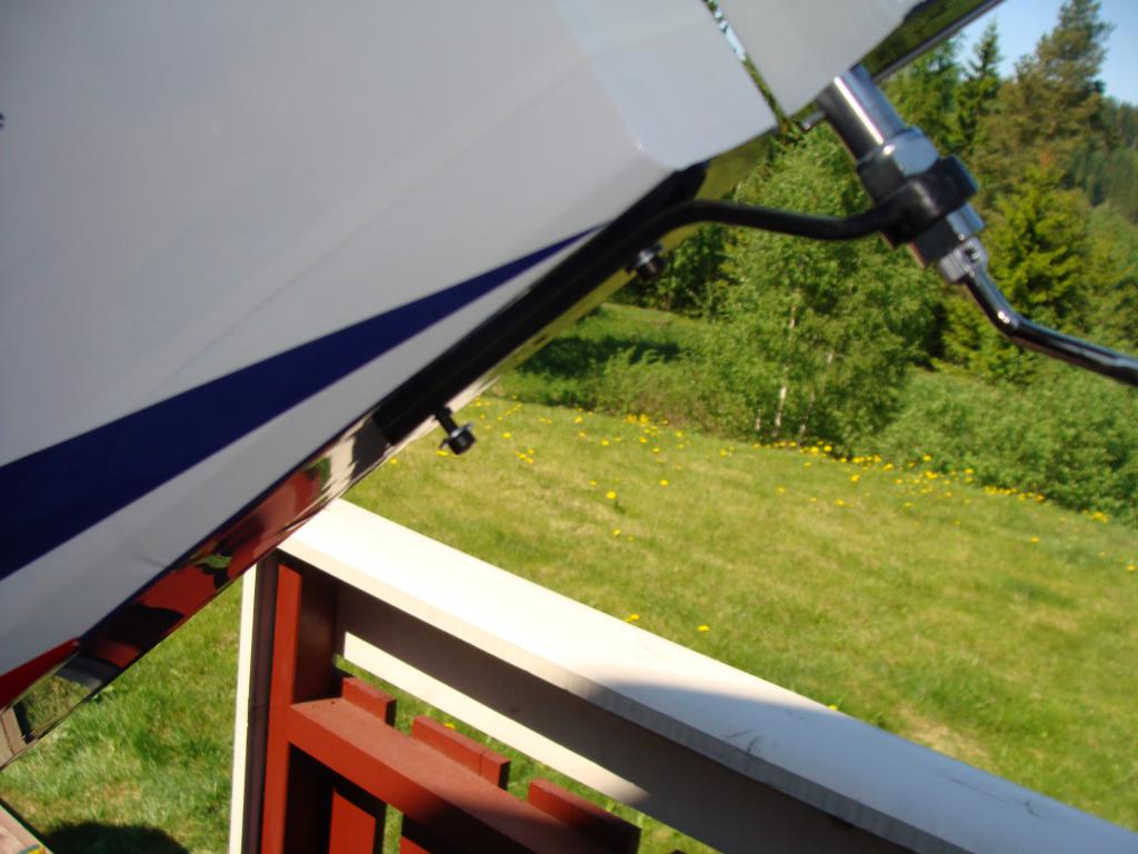

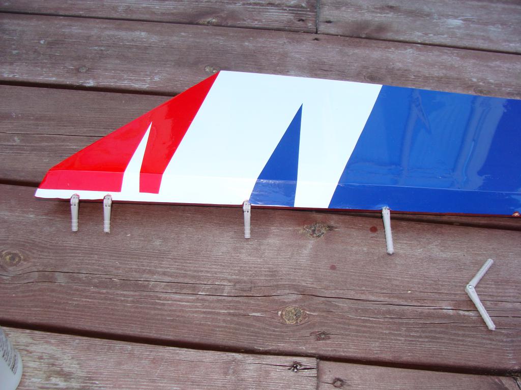

                                Alle ror må limes og sånn har de gjort det for at folk selv skal få bestemme utslag påstår de. Men jeg laget så liten sprekk som overhodet mulig og får likevel vanvittige utslag.
                                Noen av pinnene er kortere enn andre og det er det en grunn til.
                                Bra utslag selv med helt minimal gleppe mellom stab og ror. Dette er nytt i forhold til andre EF-modeller.

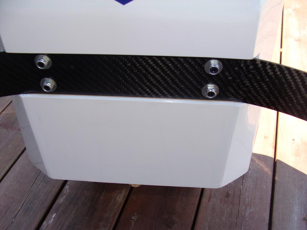

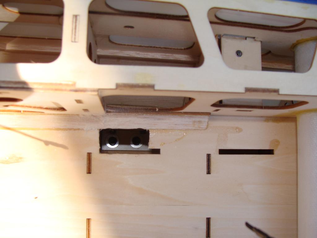

                                Understell er litt knotete å montere. Ikke noe problem, men som sagt litt knotete.
                                Boltene skal ned i kroppen med skive på og det kan være litt vanskelig. Jeg la litt epoxy i underkant av bolthodet slik at skiva holdt seg på plass og førte det på plass med en magnetisk trekker. Jeg utvidet også hullene i tunellen bittelitt sånn at jeg slapp å vinkle skruene for å få igjennom skivene.
                                Men, boltene syns jeg er for korte. Mutteren tar bare 2-3 gjenger før det er helt tilskrudd
                                Noen harde landinger så har boltene revet seg ut av stoppmuttrene. Blir å bytte til lengre + at jeg skal nevne det for EF.
                                Btw, skruene er mm......hvertfall hodene
                                Bilde av det jeg mener er litt korte skruer.

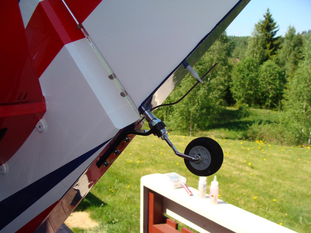

                                Halehjulsbraketten kommer komplett. Bare å sette på hjul og styringen til styrepinnen.
                                Festes i klomuttere. Det er ferdige hull.
