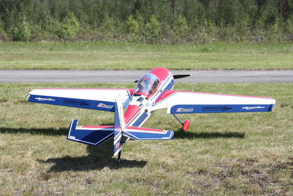

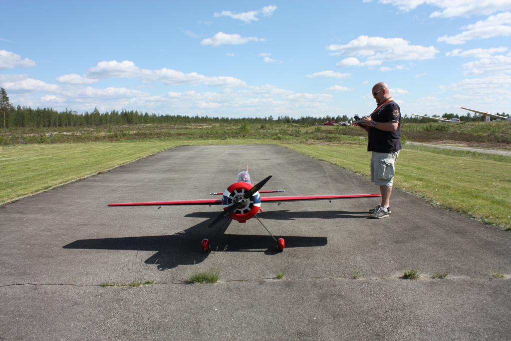

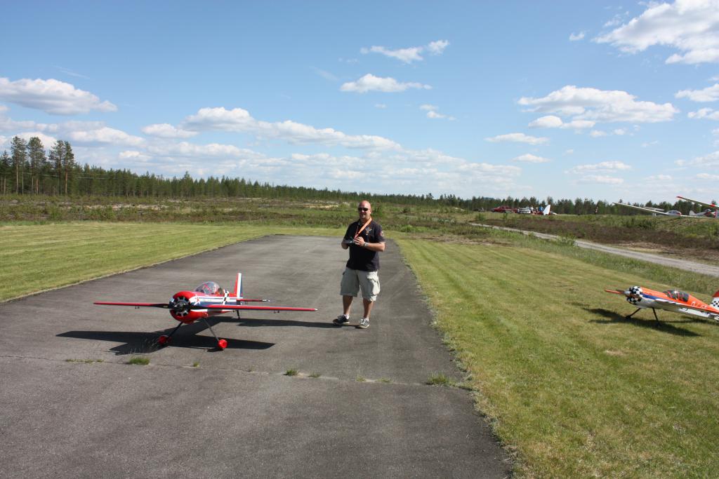

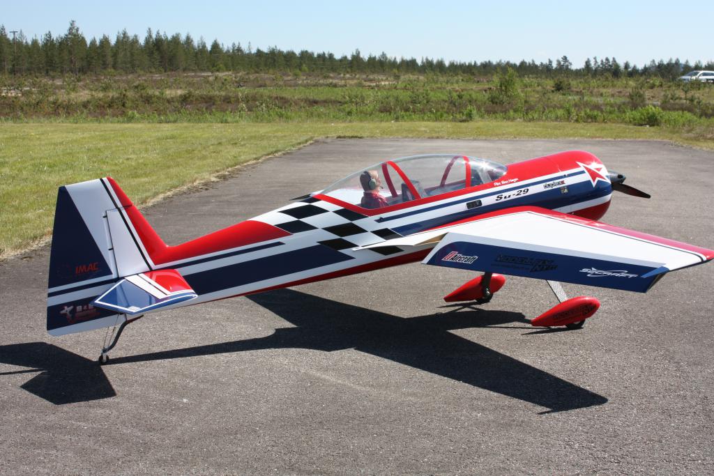

        Da har Krill'n vært igjennom sin første IMAC konkurranse. Må si jeg nå er enda mer fornøyd med flyet.
        Den er kvikk, meget presis og gjør akkurat det jeg vil når jeg vil det. I snap roll er den dønn presis og stopper kontant når jeg slipper stikkene. Nå når CG'n er justert flyr den så og si uten stikke kontroll også på rygg.
ID:	608041Click image for larger version
ID:	608042Click image for larger version
ID:	608043Click image for larger version
ID:	608044Click image for larger version
ID:	608045Click image for larger version
ID:	608046Click image for larger version
ID:	608047Click image for larger version
ID:	608048Click image for larger version
ID:	608049Click image for larger version
        Gleder meg til neste stevne på Starmoen siste helgen i juni!

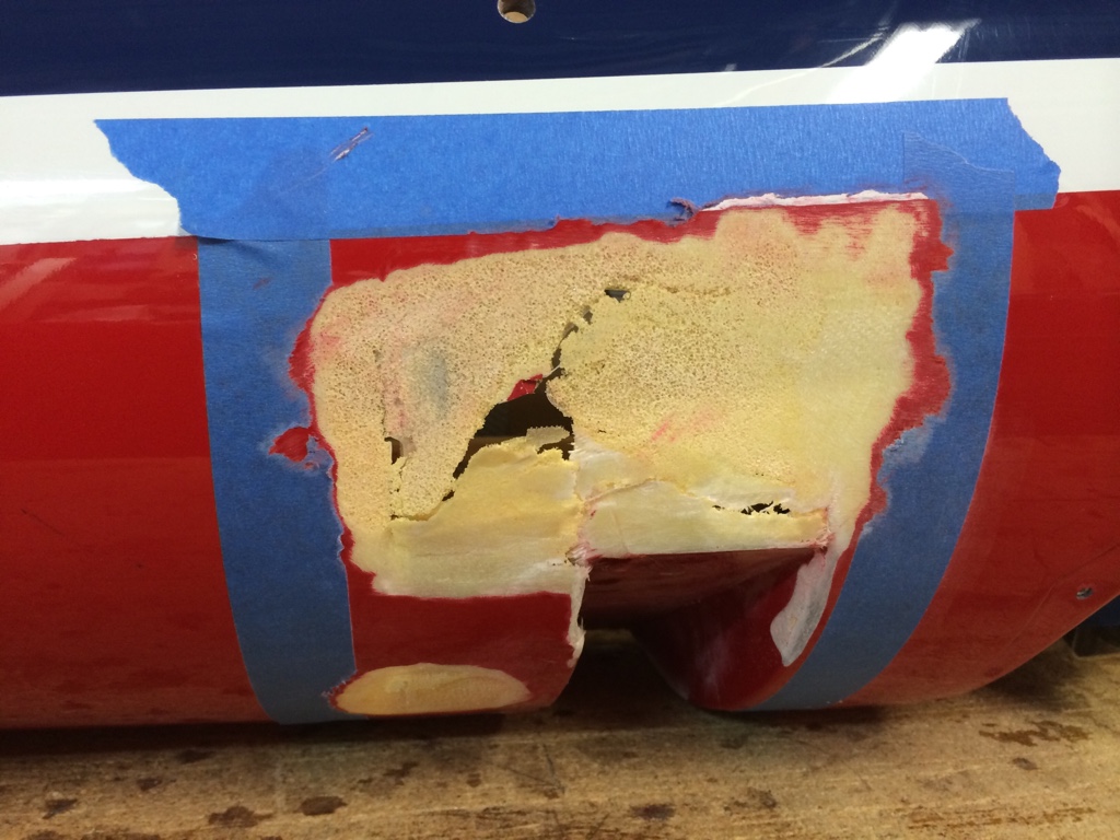

          Årets sesong er så godt som over. Krill'n har fungert meget bra igjennom IMAC stevnene denne sesongen. Alltid spennende med ny maskin, og det tar litt tid å få den innkjørt.
          Har logget 55 turer på denne til nå - siste tur endte dessverre med å rulle ut over stripa og i grøfta (!)
          Det gikk som gikk - understell ble slått bakeover, hjulkåper opp i vingene, spinner og covling knust og skroget ved innfesting av understell fikk en del skader. Typisk...
          Etter litt #€€%&//&%!! og fortvilelse startet tanken på å få dette reparert. Composite modelller er noe jeg ikke før har jobbet med, så her måtte jeg hente inn ekspertise fra klubben, Asker Modellklubb.
          I løpet av en kort uke var cowling fikset av dyktige Bill. Den kom tilbake ferdig støpt opp, sparklet og pusset. Gjenstår kun lakkering.
          Alle RAL farger brukt på modellen er innhentet hos Ivo Kryl - rask respons som vanlig!

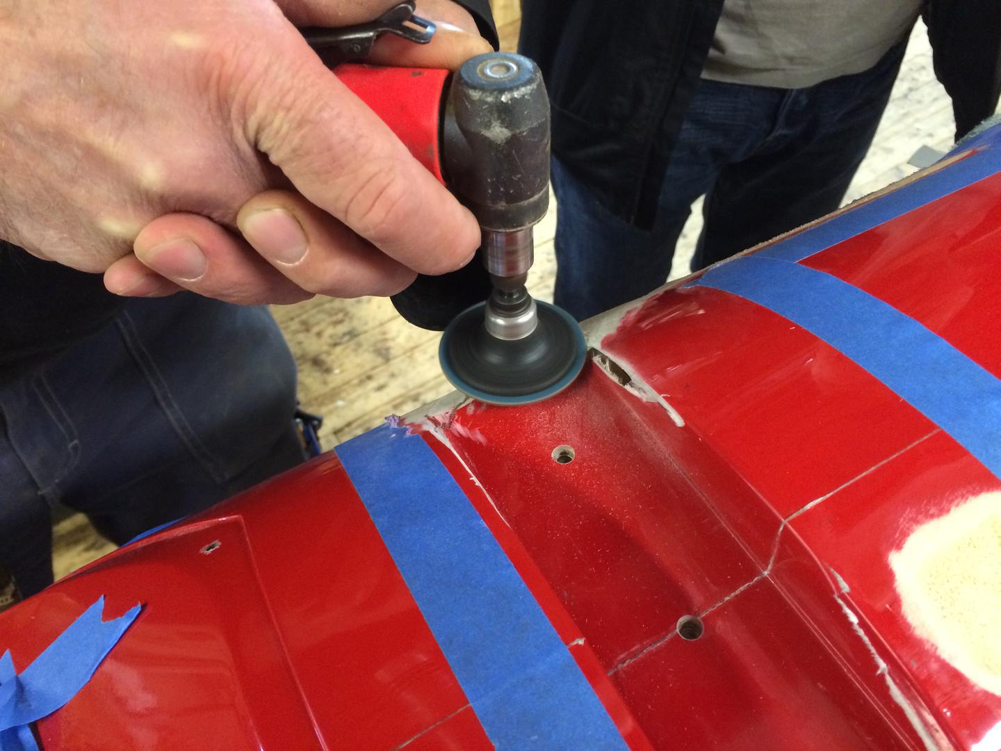

          Større prosjekt var det å komme i gang med selve kroppen og innfestingen av understellet. Igjen - hjelp fra gode klubb kamerater som innehar litt ekspertise. Bjørn som til daglig er trebåt-bygger tar i mot meg og SU'n på jobben hans, Holmen Yactværft, hvor oppbyggingen kan starte.
          I forkant hadde jeg slipt ned på utsiden rundt de skadete områdene, slik at en oppstøping med carbon eller glassfiber kunne gjøres.
          Det må brukes et veldig fint slipepapir da skroget er (overaskende) tynt. Sliper ned til og med det skummet som ligger som et lag mellom epoxy'n. Ikke mye materiale å jobbe med her, så det er viktig å prøve og beholde så mye av skroget som mulig slik at man får bygget opp igjen i rett form.

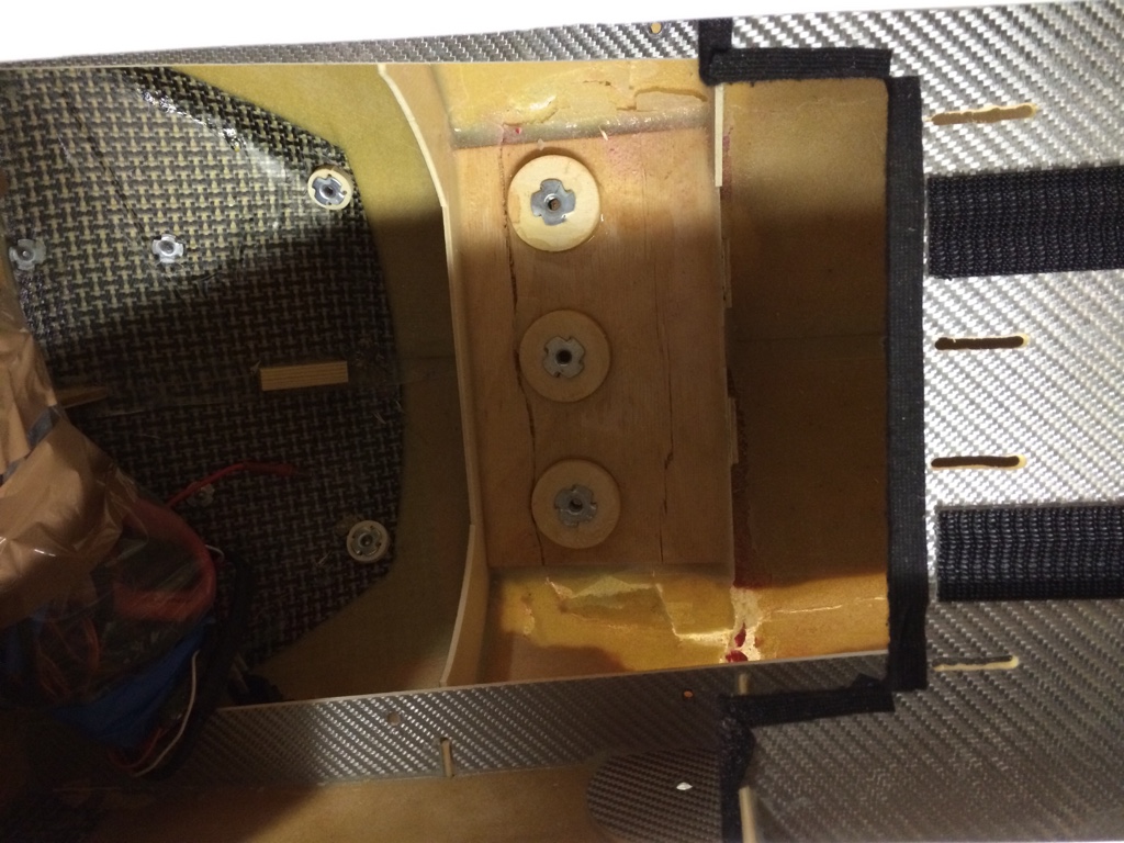

          Platen for innfesting av understellet ble også knekt. Samme med spant i bakkant av plate. Ikke så rart da flyet hadde god fart ut i grøfta Jeg øsnket derfor å forsterke opp innfestingen. Tanken var å gjøre det litt på samme måte som EF forsterker sin innfesting av understell.

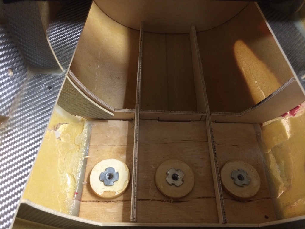

          To nye spant ble derfor laget. Det ene blir satt inn som et en ekstra forsterking lenger bak i modellen, rett bak vingerør.
          2 stk finer staver legges langs bunn fra nytt spant ved innfesting understell, bakover til nytt spant lengere bak.
          Alle nye finerplater limes med tynn-blandet epoxy ved montering ned i skrog. Deretter legges det på en type epoxy-sparkel (epoxy blandet med mikrofiber masse) som hulkil .

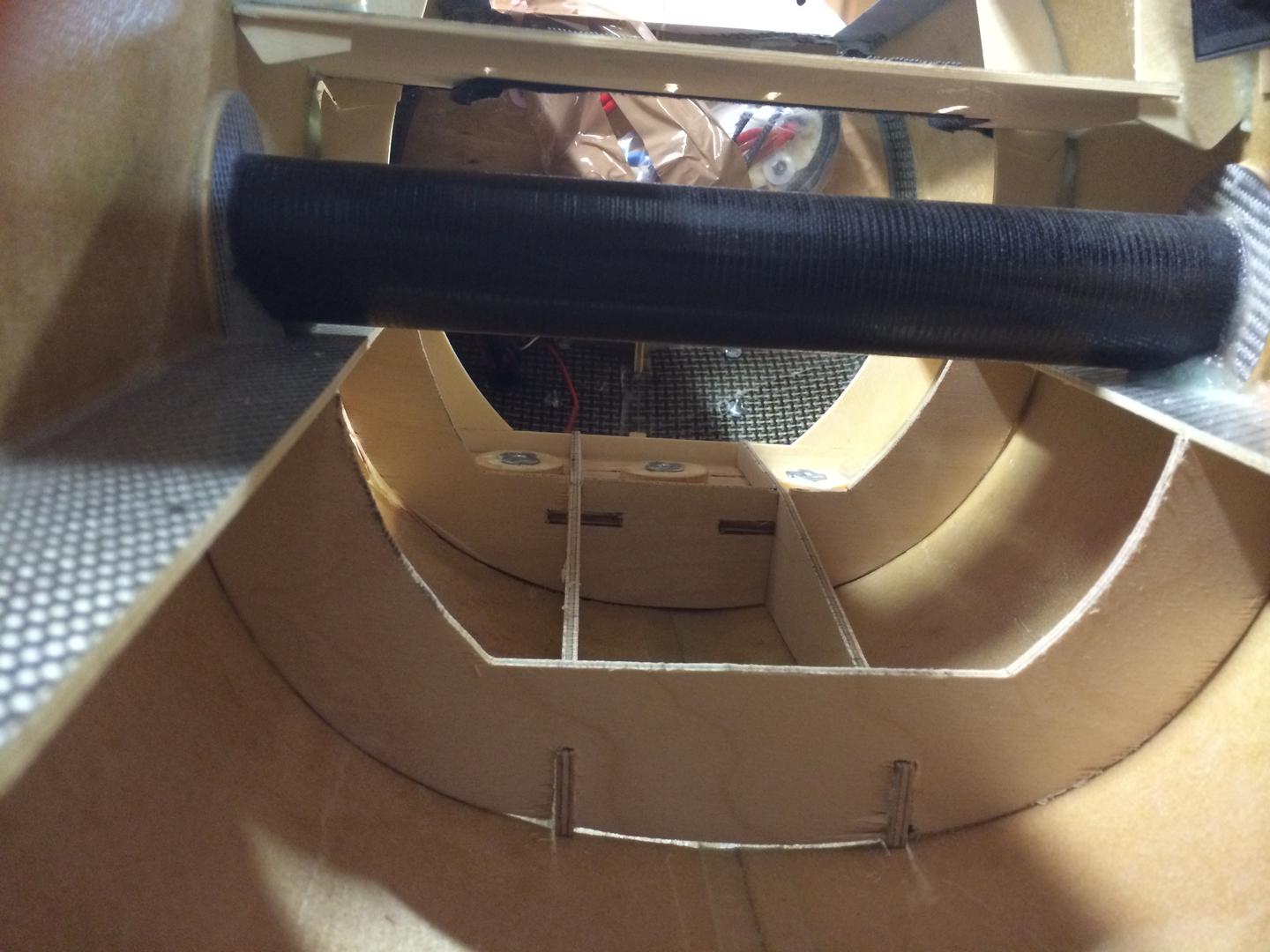

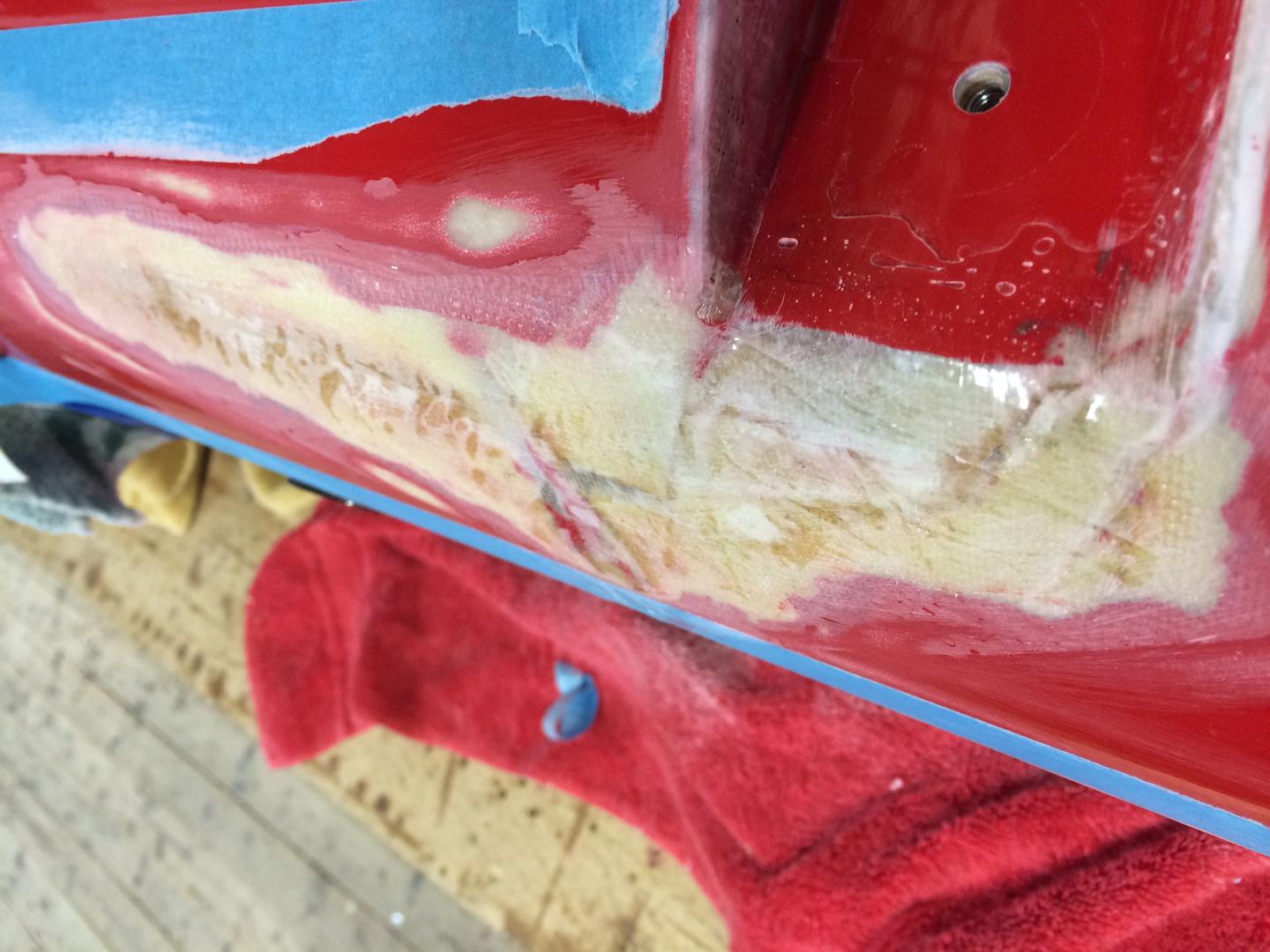

            Dag 2 av prosjekt "Rep Krill" -
            Forsterkingen innvendig var herdet og så bra ut.
            Litt mere pussing før glassfiber og epoxy ble lagt på...
            Deretter ble brun pakketeip lagt på rundt slik at formen skulle bli bra.
            Neste step blir da å sparkle opp samt lime duk og epoxy på innsiden der det er behov.

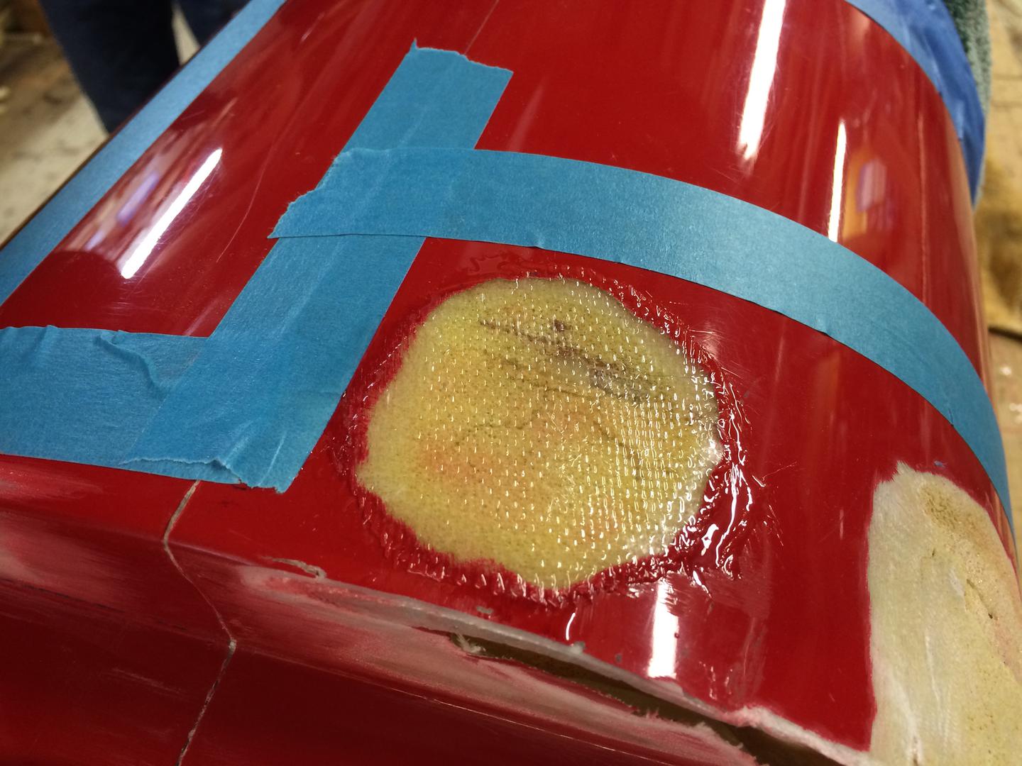

                  KRILL SU29 2,6m

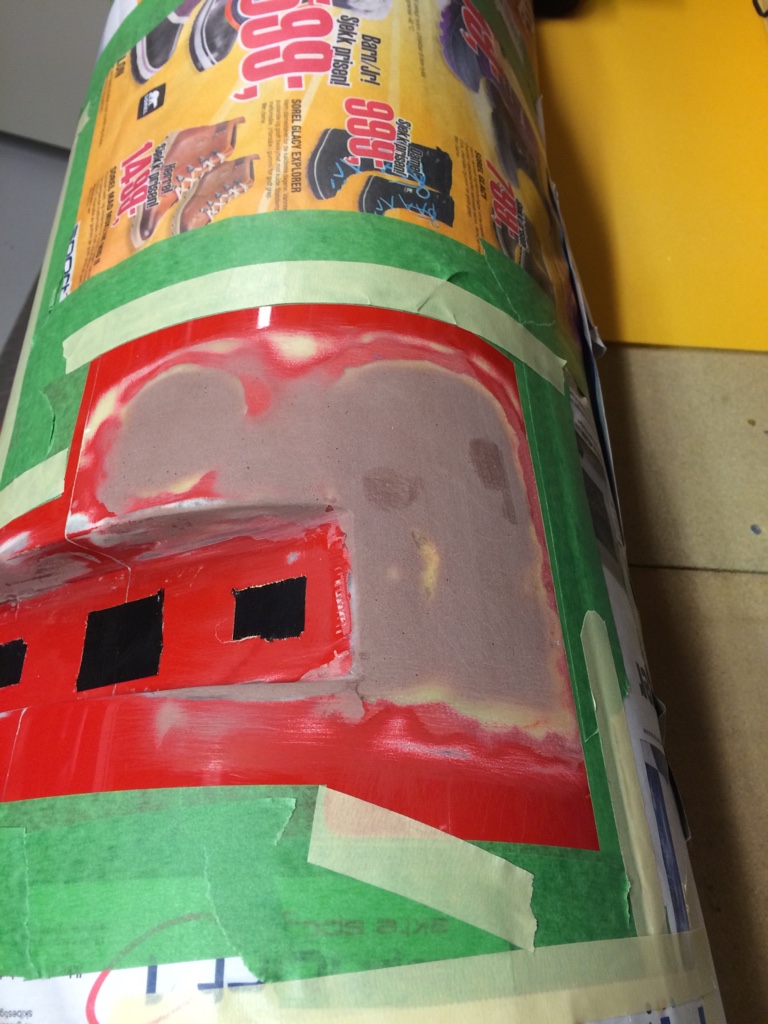

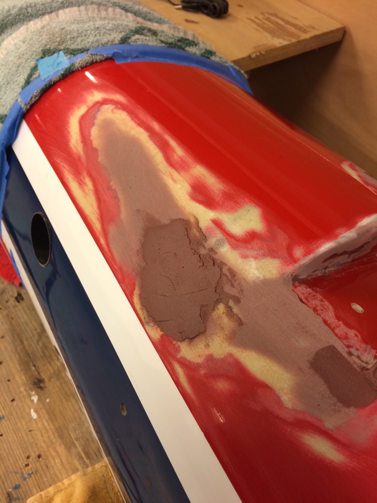

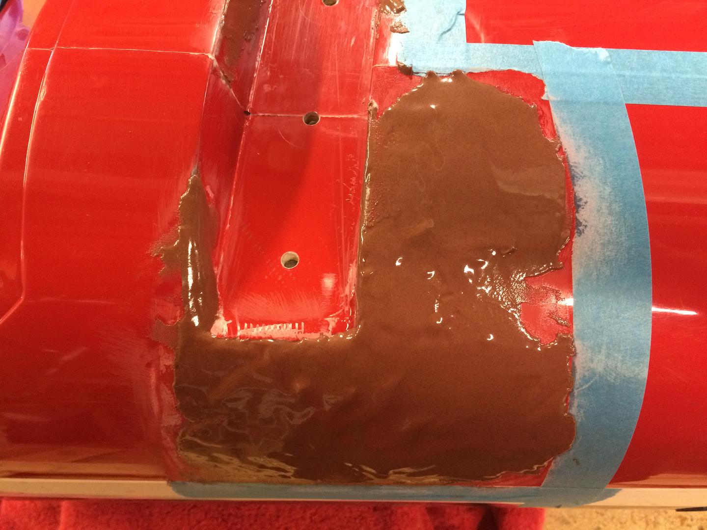

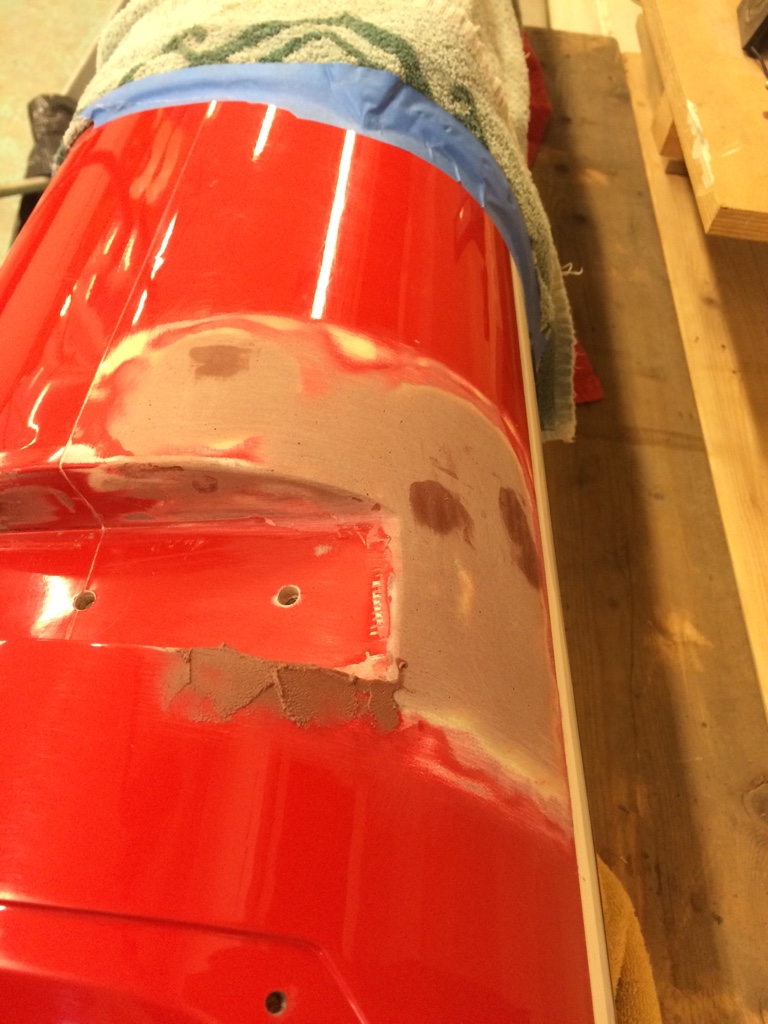

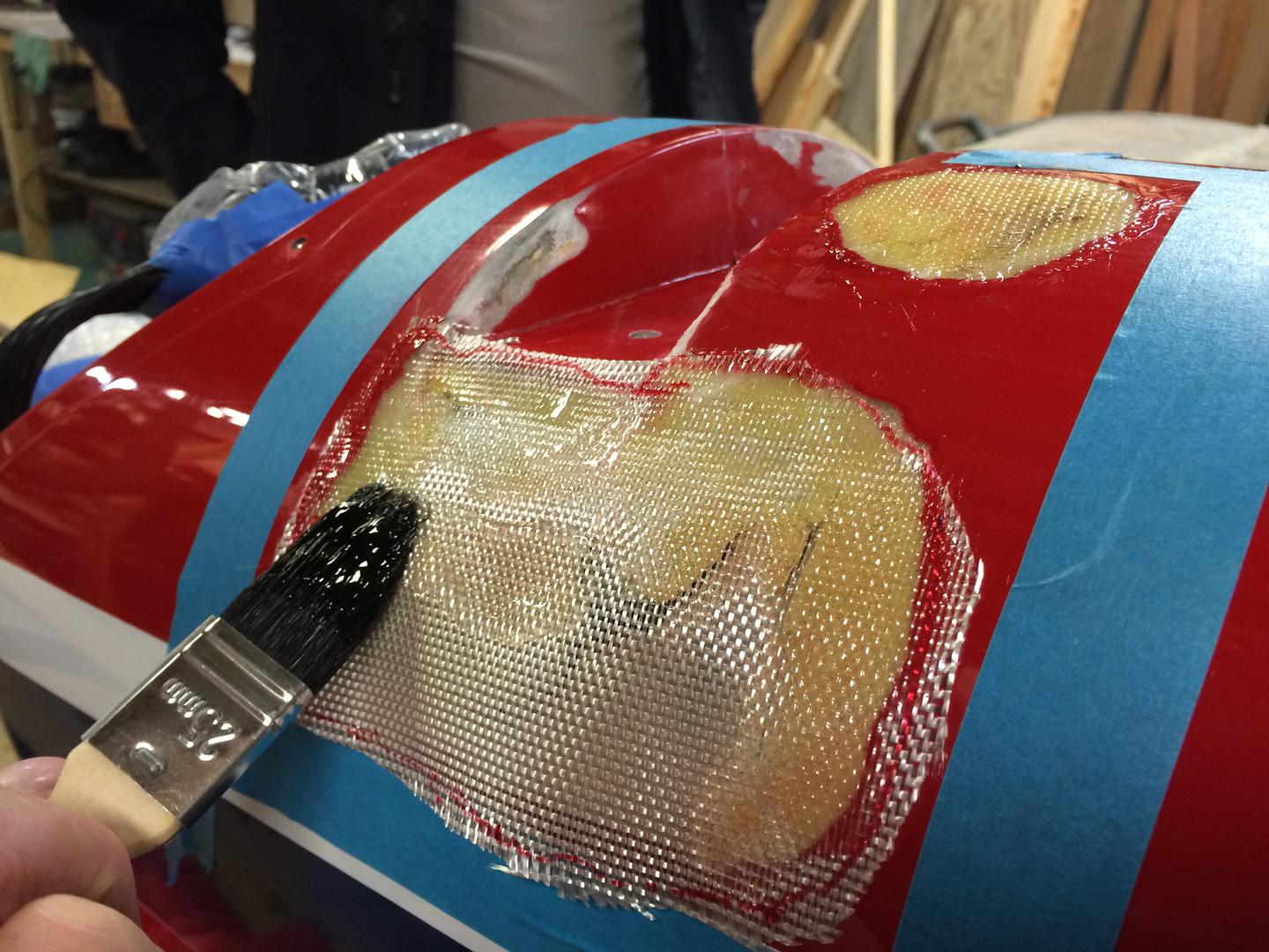

                  Videre arbeid i kveld. Pusse ned glassfiber som ble lagt på utsiden. Klargjøre for epoxy sparkel.
ID:	609678Click image for larger version
                  Detter ble glassfiber duk for den innvendige støpen klargjort og limt med epoxy'n.
ID:	609681Click image for larger version

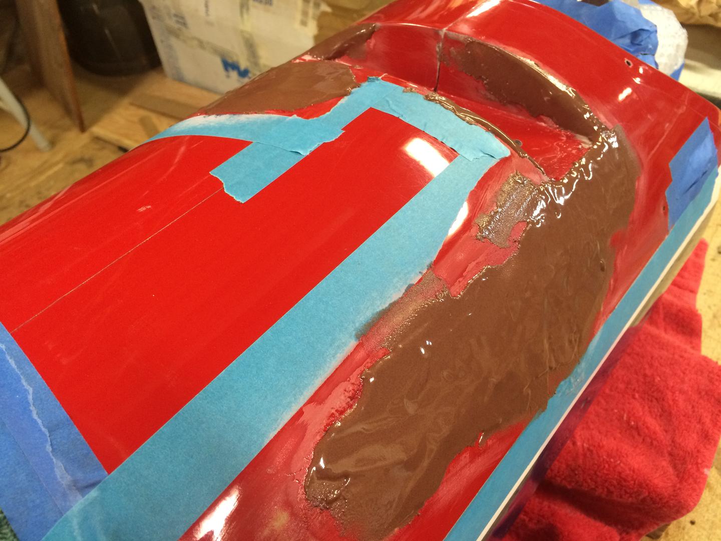

                  Når all epoxy var lagt på innsiden - snu modellen og epoxy sparkle første lag på utsiden.
                  Noen som fikk lyst på Nugatti??
                  Så er det bare å vente til det har herdet før pussing kan starte opp...

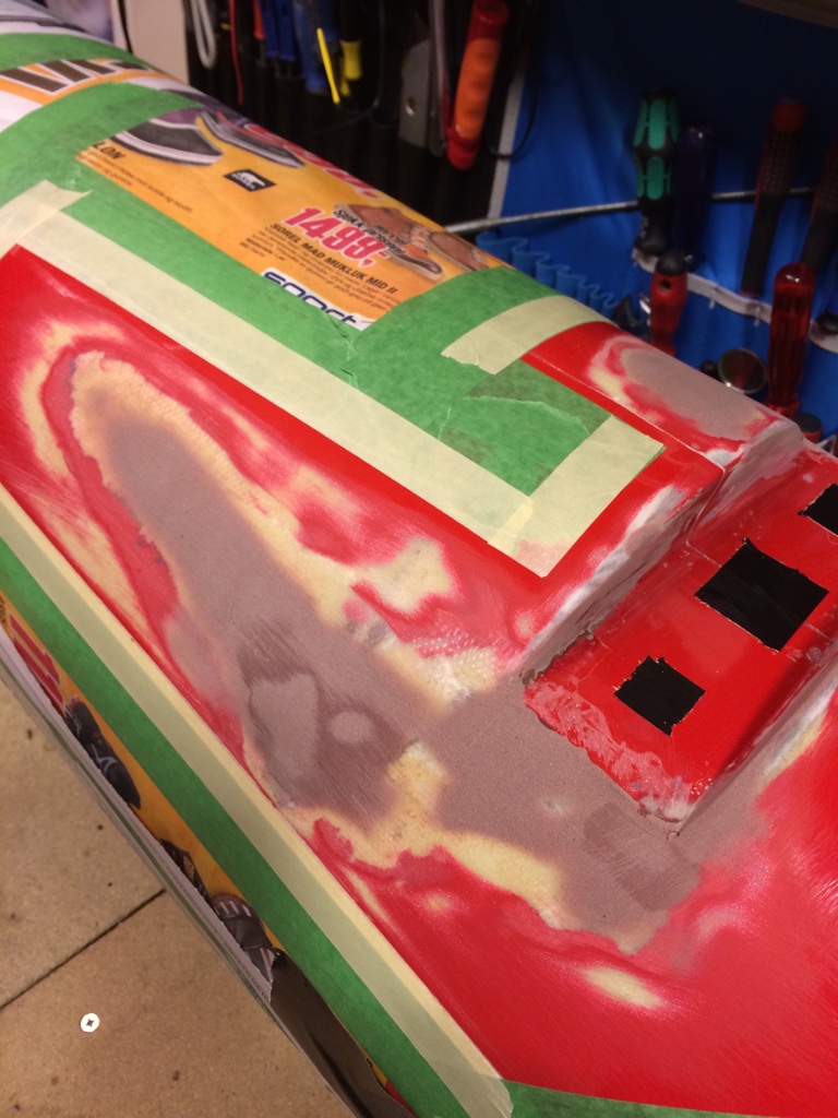

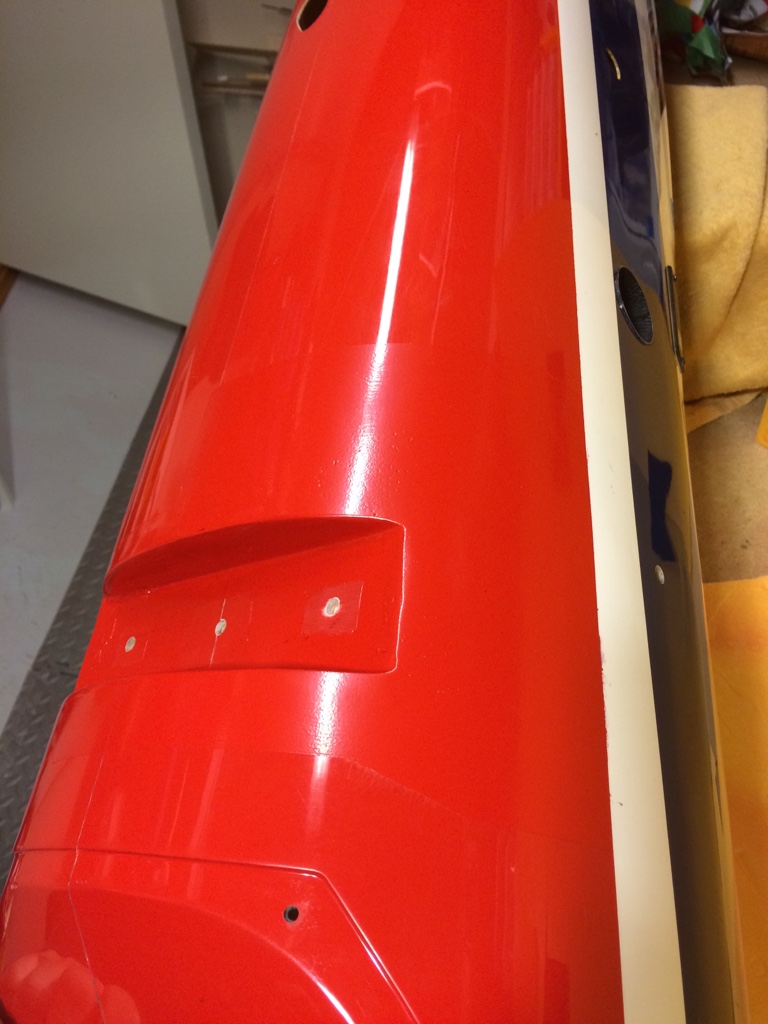

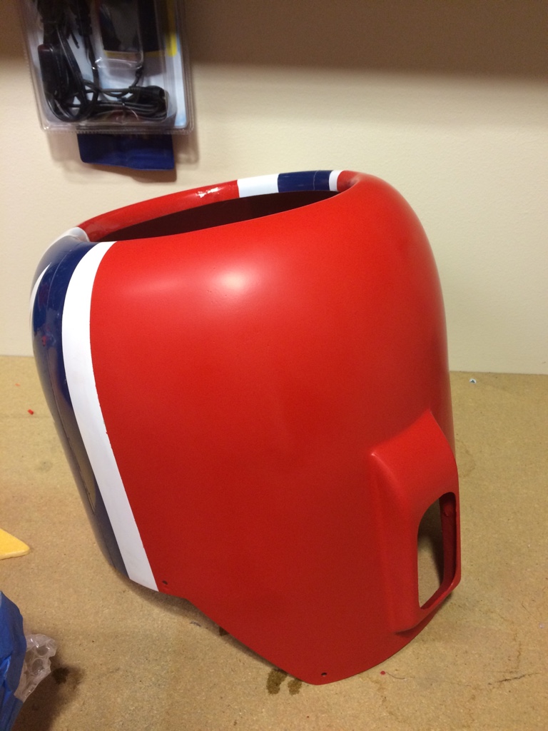

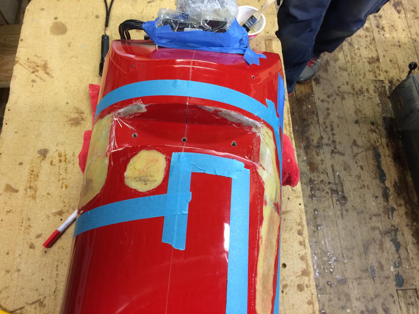

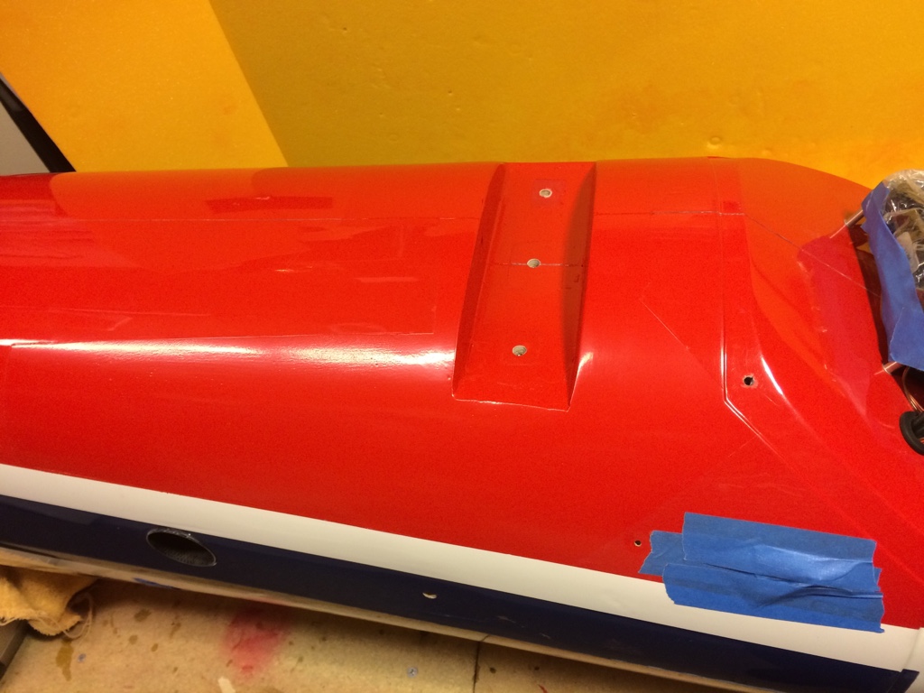

                      Da er faktisk Krill'n klar for montering igjen. Litt pussing etter sparkling og så litt lakkering. RAL 3001 rett ut av boksen. Resultatet ble faktisk helt ok
                      Cowling ble bygget opp igjen med polyester.
                      Bra resultat her også

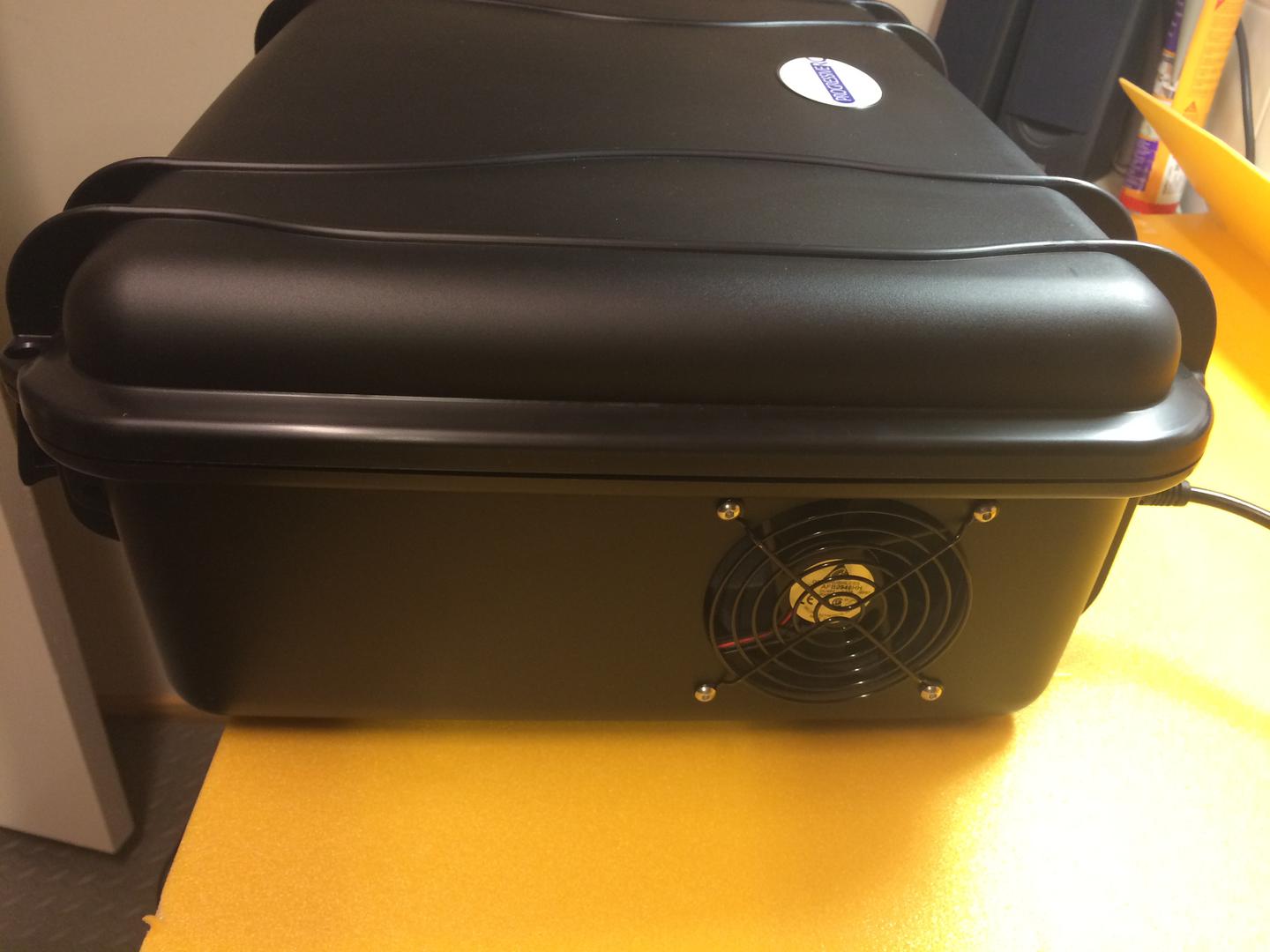

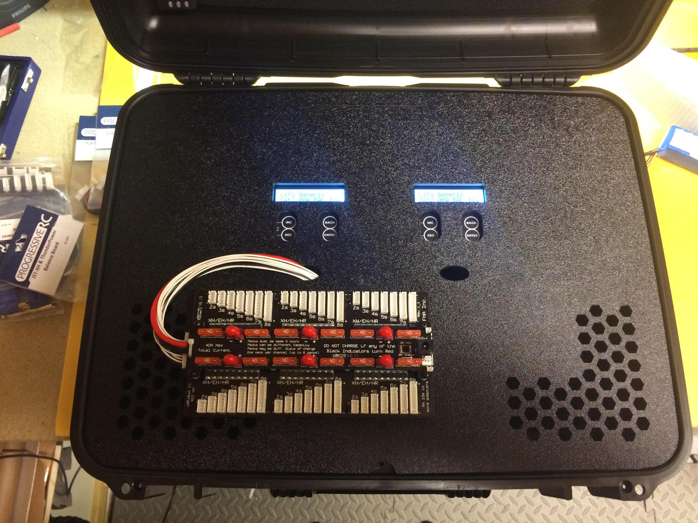

                              Hadde jo planer om å gjøre en liten vinter service på modellen, men ikke på den måten som jeg har måtte gjøre frem til nå
                              Har i løpet av sesongen erfart å bruke "bullet" plugger for sammenkobling av 15S oppsettet ikke alltid er vellykket, ei heller så lurt. Minst en gang har jeg ved kobling av pakkene i serie/parallell kortsluttet de. Heldighvis har det "bare" gått med en pakke så langt, og ingen fingre er brent.
                              Planen er derfor å lage koblingsbrett i modellen med EC5 plugger som har ferdig koblet serie/parallell, slik at det bare er å plugge i batteriene der det måtte passe.
                              I tillegg er ladekoffert oppgradert, slik at lading av 6-12 stk 5S5000 pakker skal heretter gå som en lek. 2 parallellbrett med EC5 sammen (ikke på bilde) med en stk Duo PL8 gjør nok susen.
ID:	610403Click image for larger version
ID:	610404Click image for larger version
                              Krill'n har også fått på plass lufte spalter under kroppen og hull i firewall slik at batterier skal få litt kjøling under flight.
                              Har registrert at de har holdt "god" temp etter en tur. Håper de "jobber" litt lettere når dette kommer på plass.
