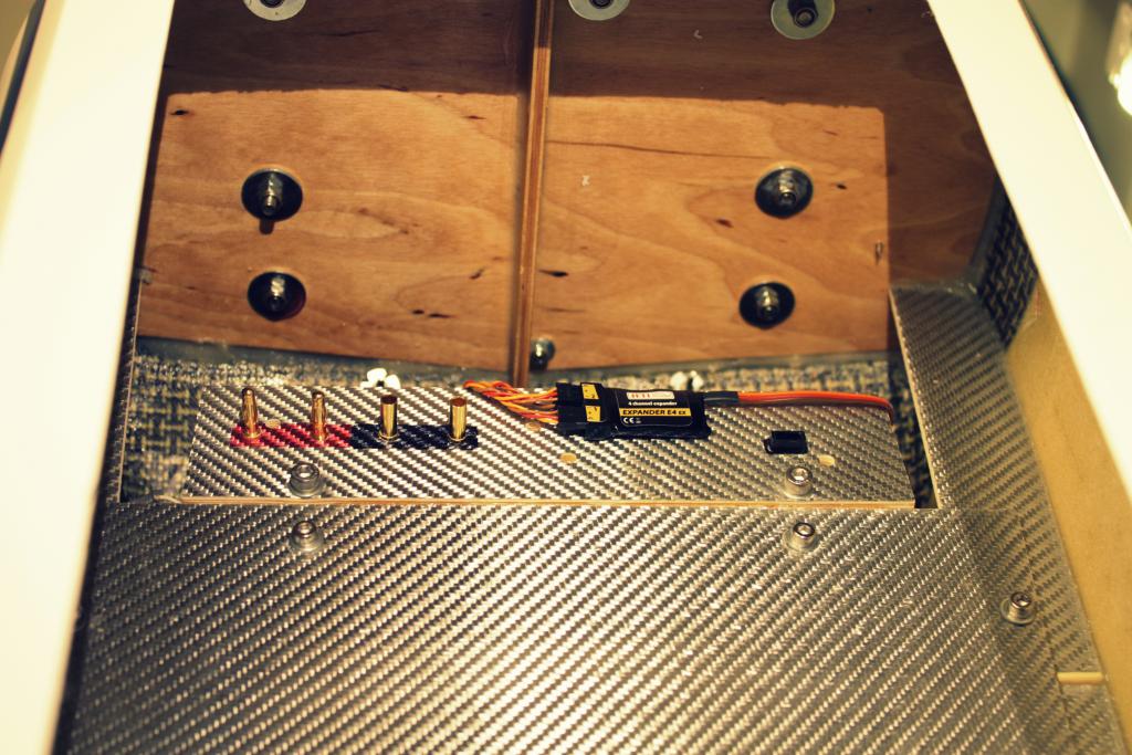

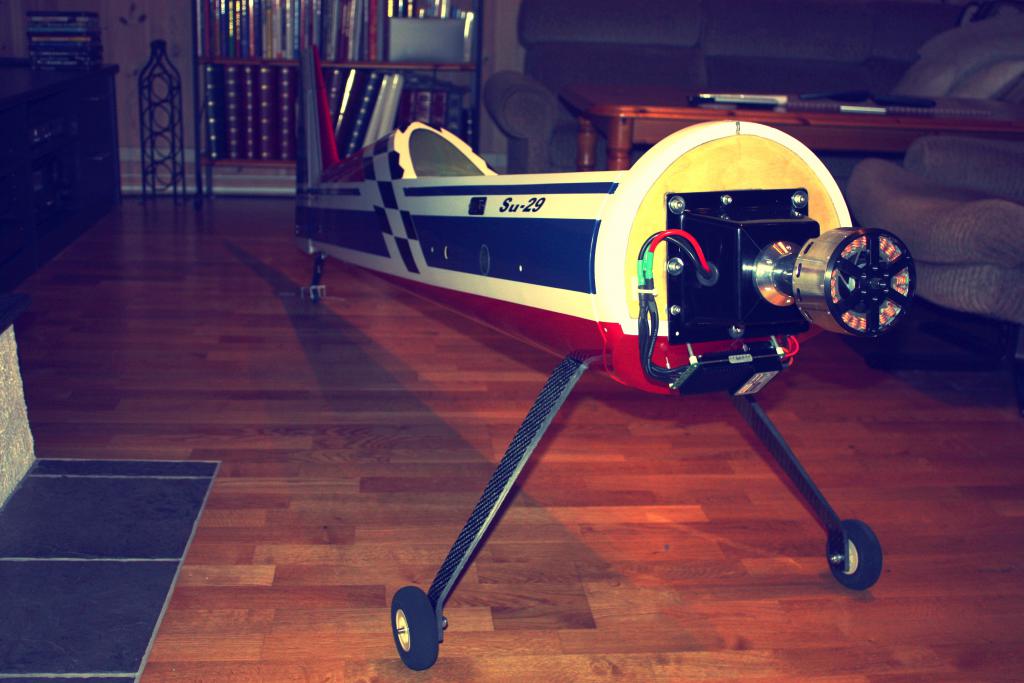

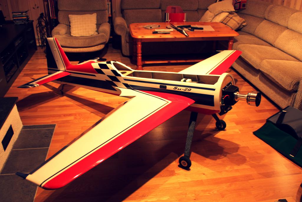

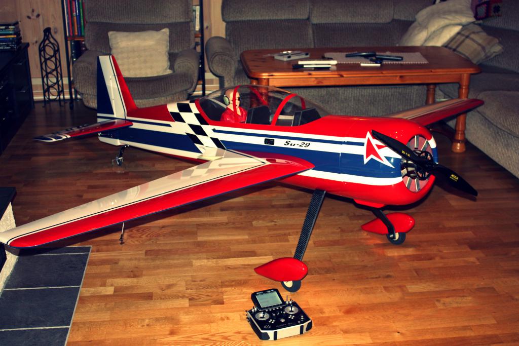

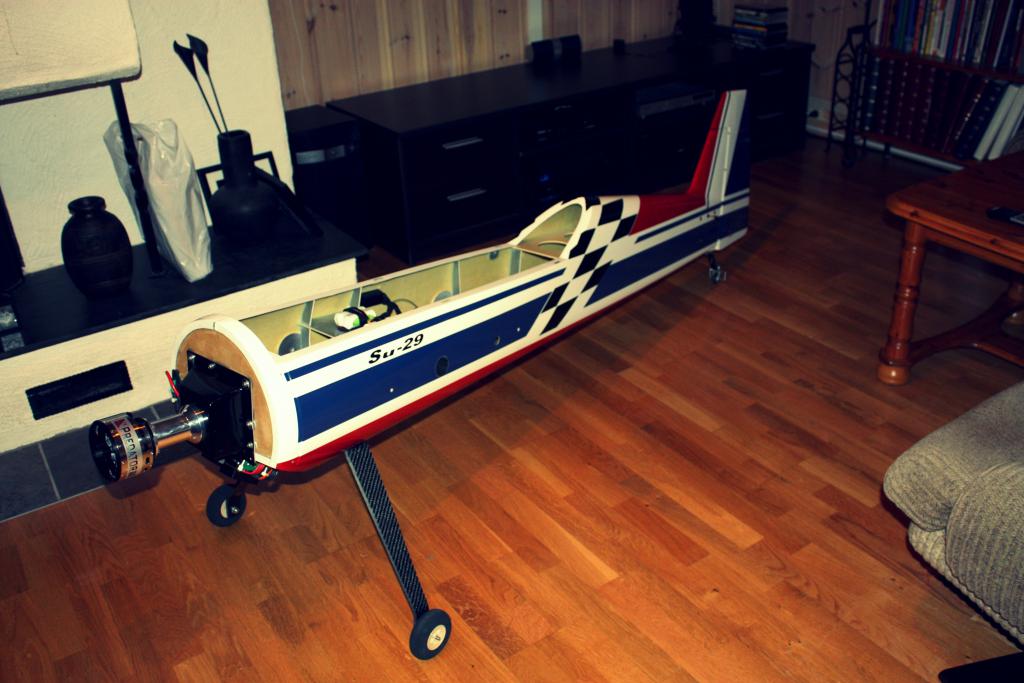

            #125
            It's alive!
            Da ble det en liten prøvemontering i kjellerstua i kveld En liten test av servoer ble det også. Ser ut til å virke greit!

              #126
              Hvordan er det med kjøling av disse motorene? Må man gjøre noe spesielt,
              eller ordner det "seg selv"?

                    #129
                    @Xillian -
                    Her står jo motoren nesten i "friluft" så det bør gå bra. Spinneren kommer til å få noen halvmåne hull (tilsvarende som på Votec'n), som vil hjelpe til å dra luften rett inn over viklingene i motoren. Ellers er det ikke noe videre med baffling. Skal dog ta ut en åpning under i bakkant på cowlingen slik at luft passerer over regulatoren. Se om jeg må lage et lite vakuum slik at luften går greit igjennom. Videre må jeg se an om det bør tas hull i firewallen slik at batteriene også får litt luft. Det får jeg se an litt. Da må det igjen tas hull for ut-luft lenger bak i kroppen også...

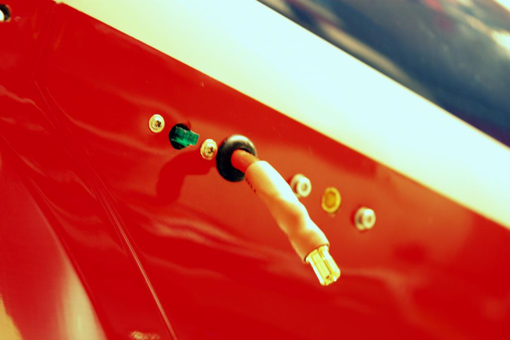

                                Hoved "bryter" utvendig er lagt ferdig, samt trykknapp for lading av kondensatorene på ESC. Vet Jeti har kommet med en ferdig plugg som er genial for dette, men den er kun opp til 150A.

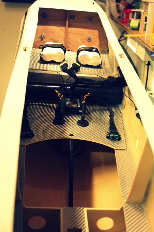

                                Batteribrett og tilkoblinger er klare. Feste av batterier gjøres ved justering av CG. I front sitter expanderen for telemetri, samt plugg for tilkobling av JetiBox til ESC om dette skulle være nødvendig. Dette sitter nå 2 stk MUI 200A ( en for hver av 15S pakkene ). Disse viser A (ampere ) mAh ( forbrukt størm ) og tid. RPM sensor viser naturlig nok rpm, men og W ( effekt ). I tillegg hentes det ut mottager batteri spenning rett fra mottager.

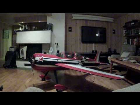

                                Og til slutt en liten film som viser første oppstart av motor og telemetri. Ser ut til å virke med en gang gitt!
