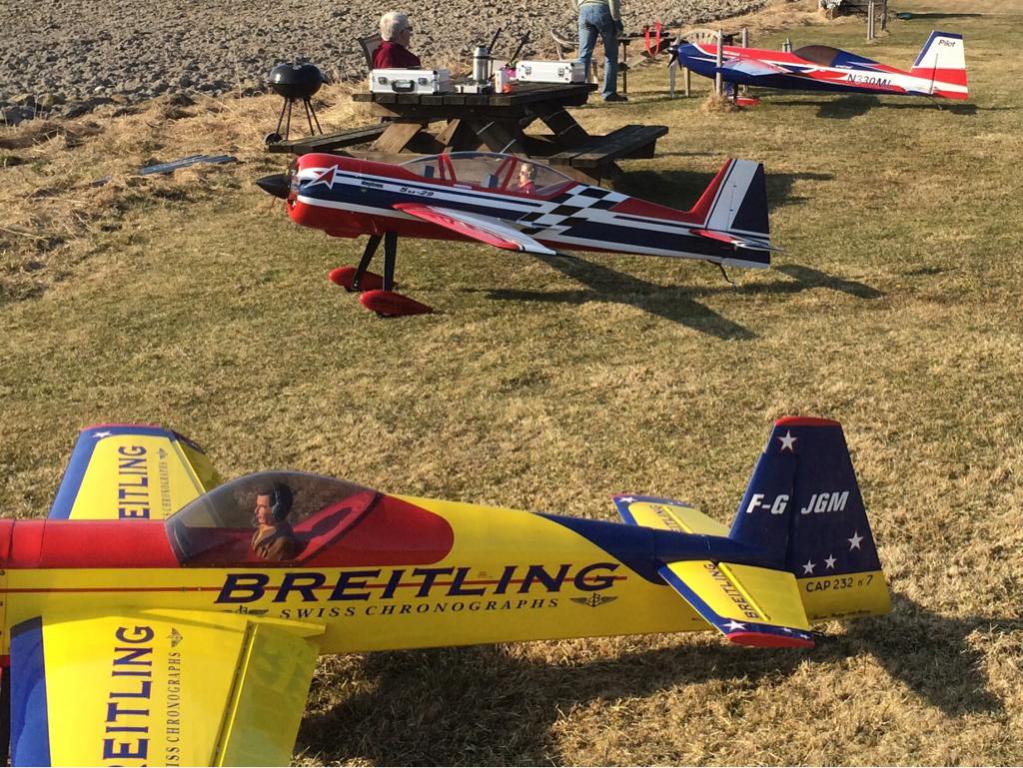

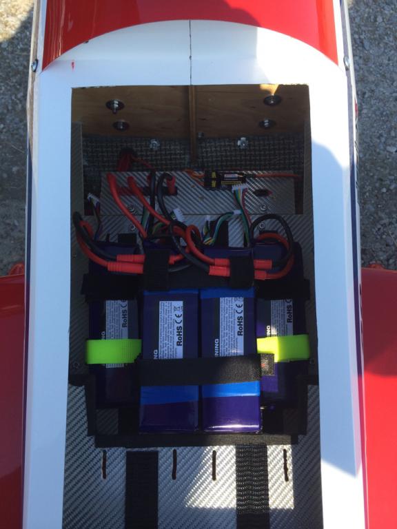

                        Fikk noen flotte turer på stripa i går. Nydelig vær!!
                        Justerte litt mer på CG'n så nå føles den ok. Nye Nanotech batterier ble testet. 35C denne gangen. Fortsatt med Mejzlik 26x15.
                        Trakk 168A og holdt en spenning på 56,5V ved fult pådrag. Fikk 6360rpm og en effekt på ca 9500W. RPM'n er noe høy, så jeg skal prøve å nedjustere fra 100% til 80% på trottle pådrag å justere meg inn derfra.
                        Det var altså en kjempe stor forskjell på resultat med batterier fra forrige sesong, og batterier "rett ut av esken". Naturlig nok.
                        Nanotech pakkene fra i fjor ga kun 5550rpm, og strømtrekket ble på 154A.
                        Batterier er ferskvare ja...
