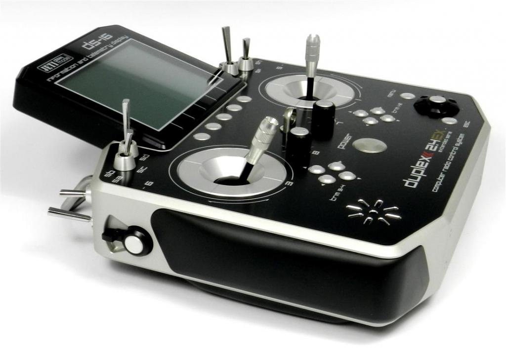

                    stemmer det er 200en, kommer også en 400 og 100!
                    ds-16 blir også ds-24!!!
                    fly 40 og 50% med nm i servoer! og individuell output og justering, blir knall!
                    • OlaGB
                      • 580
                      #85
                      24? Mener de snakker om 32 kanaler faktisk! Gratis oppdatering kun med firmware.
                      Kommer vel aldri den dagen jeg trenger mer enn dagens 16, men major bragging rights på stripa såklart

                        32 var det kanskje, ds-32!!!!!
                        major braggingrights er vel mest desverre skills, hadde man kunne kjøpt de, hadde jeg vært der for lenge siden
                        vi får ta en dag på stripa med snakkeradioene rune, mr falx har også kjøpt en

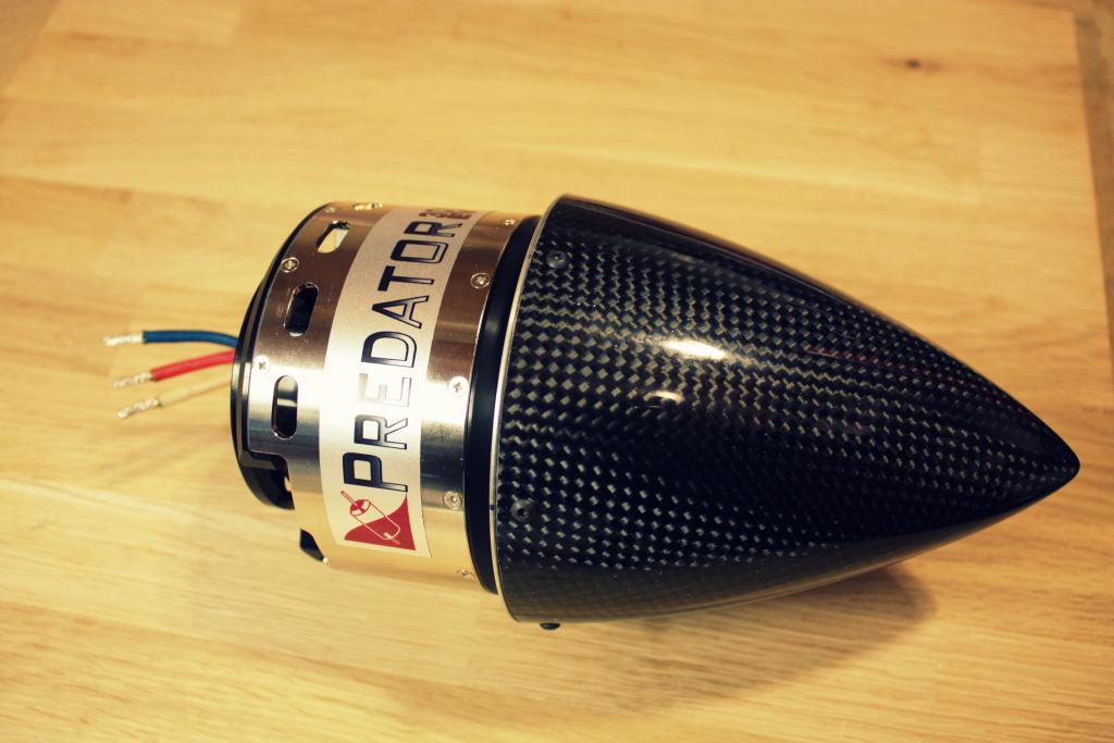

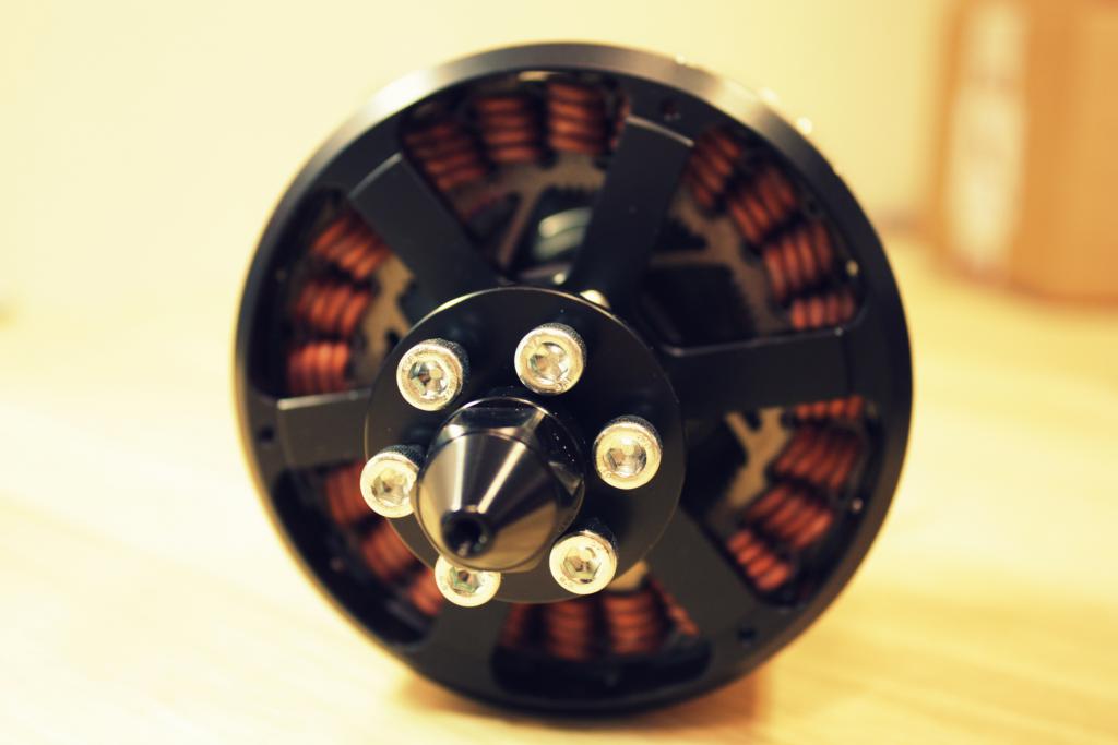

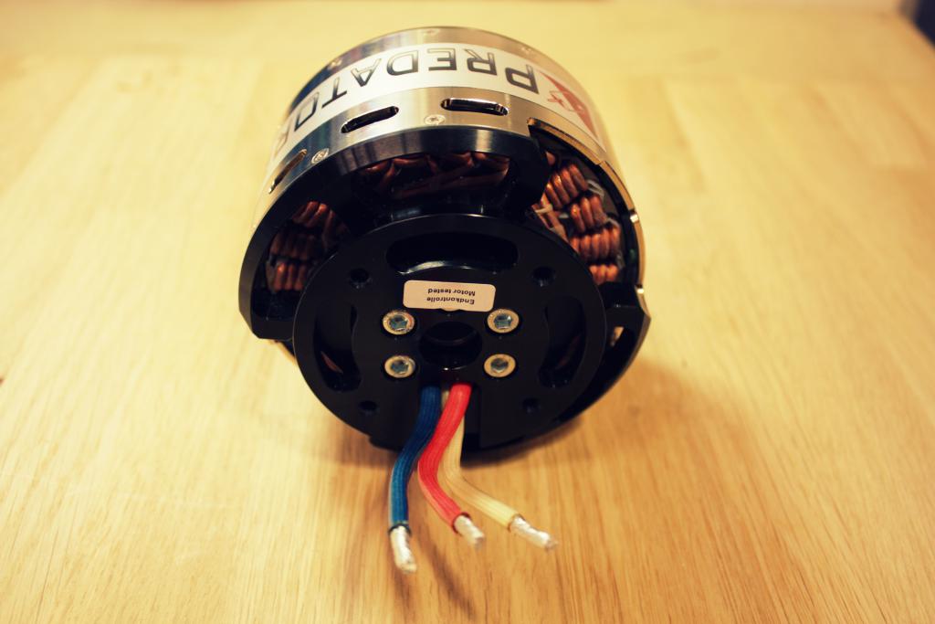

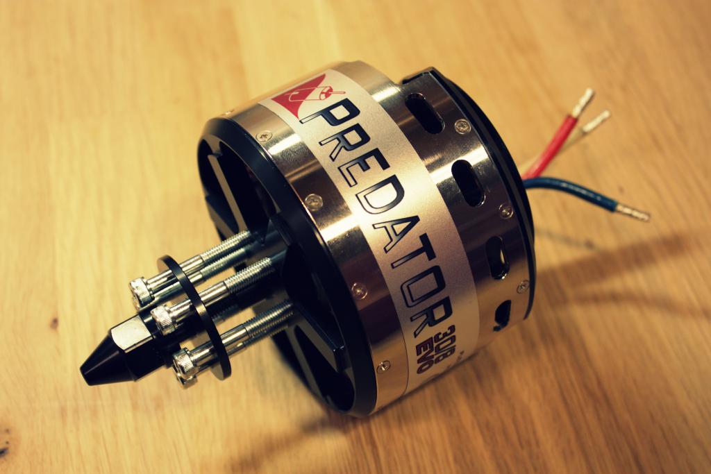

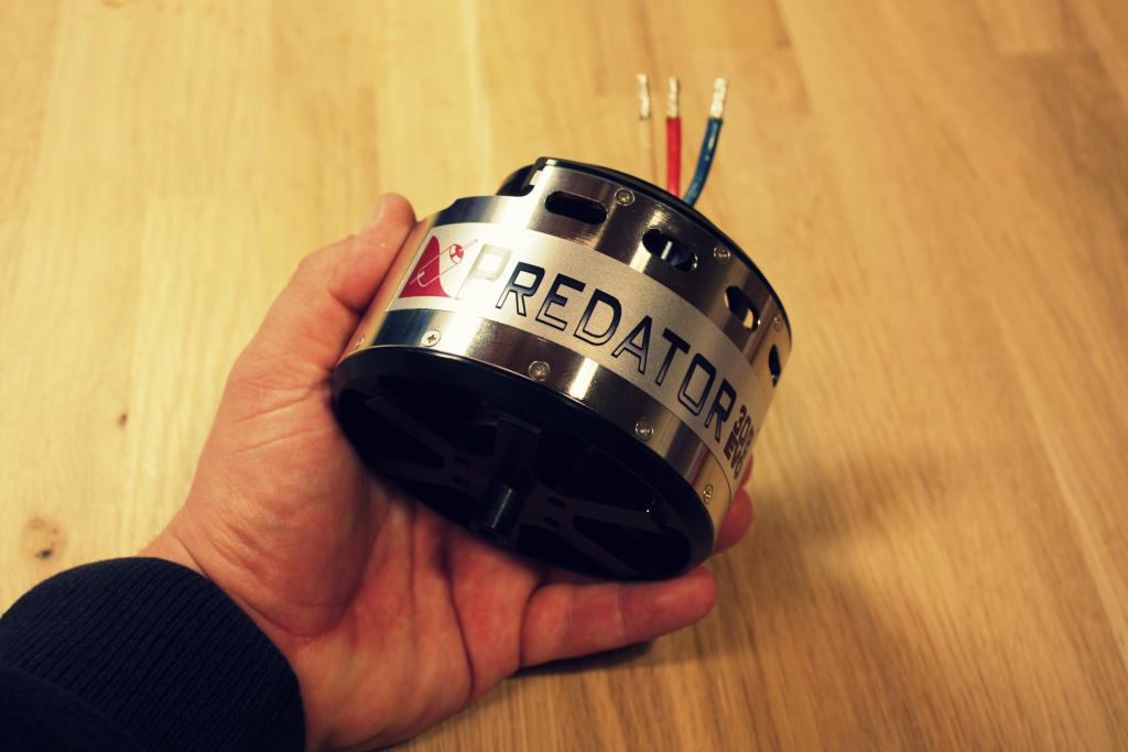

                          Plettenberg Predator 30-8 EVO!
                          ahhh... look what the cat dragged in...(!)
                          Rykende fersk direkte fra Plettenberg... nydelig!
ID:	604589Click image for larger version
ID:	604590Click image for larger version
ID:	604591Click image for larger version

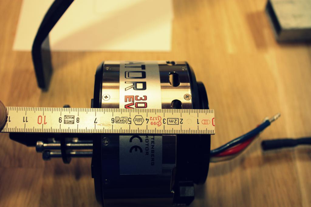

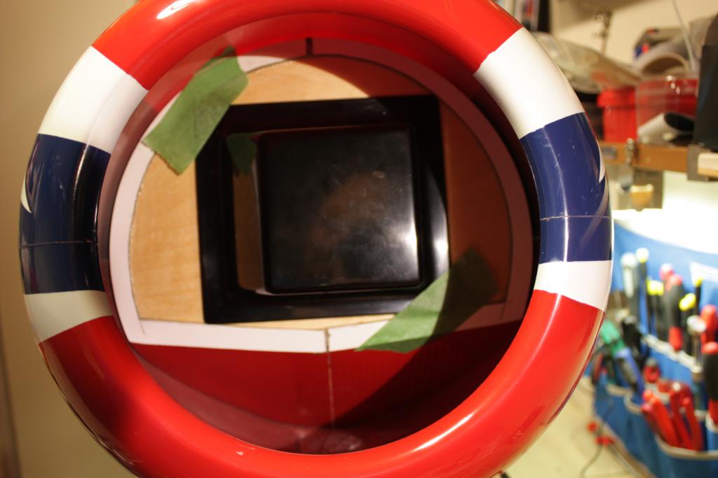

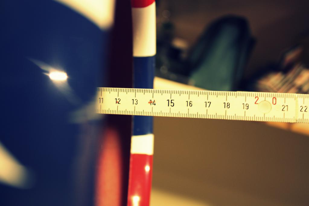

                          Avstand fra firewall til front av cowling er 20,5cm. Ved montering av medfølgende montorbukk fra Krill vil denne avstanden komme ned i 13,5cm.

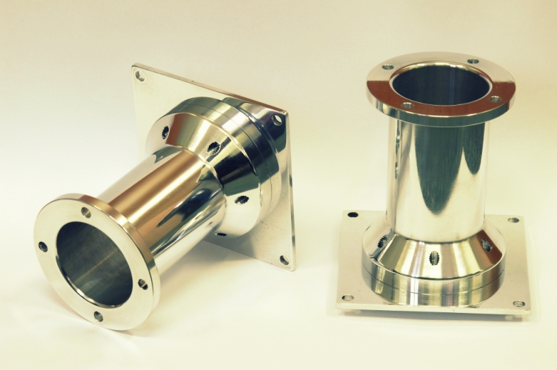

                          Predator motoren bygger 74mm. Ved å bruke "Watts Up" motormount som bygger 96mm kommer motor utenfor cowling med ca 35mm. Dette er vel litt for langt frem??
                          Mulig at ordinere standoffs kan passe bedre her...

                            Jeg tror ikke 35mm er for mye.
                            Bare en fordel at det blir litt avstand mellom propellen og cowlingen.
                            Magne
                            • gnistjeger
                              • 1169
                              #89
                              Magne
                              Ja med denne store covlingen er vel det kanskje bare en fordel? Hadde vært knall bra og kunne brukt den WattsUp motormounten. Både lekkert og enkelt
                              Rune Haugen
                              " It's all 100% electric ! "
                                #90
                                Du skal ikke være redd for at propell blir for langt unna cowling.
                                Fullsize har jo en "halvmeter" i mellom, og jeg mener å ha hørt at ting
                                funker bedre hvis man har litt avstand på modell også. (propelleffekt osv)
