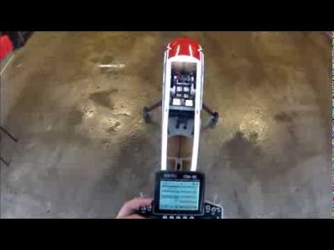

                Da har det (endelig) blitt utført en "ground-test" på Krill'n!
                Litt data:
                Plettenberg Predator 30-8 EVO (145KV)
                Propell 26x15 Mejzlik
                15S LiPo
                Telemetrien viser følgende:
                Strømtrekk pr 15S pakke = 77A totalt 154A trekk.
                Dette vil gi ca 9700W eller 640W pr/kg.
                RPM ca 8600.
                Litt video
                Og kom ikke her å si at elektro er stillegående.....
                Rune Haugen
                " It's all 100% electric ! "

                  bare 8600??
                  • gnistjeger
                    • 1169
                    #174
                    Originally posted by xilian
                    bare 8600??
                    Ække det passe a?

                      Ja fikk jo testet dette i går. Telemetrien viste følgende:
                      RPM ca 8600.
                      Dette er med Meijzlik 26x15 prop'n og Hyain Lipo på 35C. Turtallet er i overkant høyt, så en nedjustering og en litt større propell vil nok kanskje være et bedre alternativ. Antar dette vil ta vekk litt propellstøy også.
                      Plettenberg anbefaler jo 10 - 14 LiPo og da med 28,2 x 13" - 29 x 13". Anbefalt oppsett for aerobatic 12-15Kg.

                        Hei Rune.
                        Strømtrekket ditt høres fornuftig ut i forhold til oppsett, i og med at det ligger på ca. 200-210A (mine verdier) med den "gamle" motoren med Kv=160, 15s batterier og samme propell.
                        Men vedrørende turtallet (og effekten) er det noe som "skurrer".
                        Har du lest av spenningen på batteriene ved full pådrag?
                        Du får vel dette på telemetrien, i hvert fall hvis du bruker MUI EX sensorer. Batteriene vil neppe holde 4,2V ved 77A.
                        Dersom en antar 3,8V ved belastning, vil effekten være i størrelsesorden 8800W. Fortsatt ganske bra, og trolig nok, uten å bytte propell.
                        Turtallsmålingen din er det helt sikker noe feil med.
                        Jeg målte 6700 rpm på Votec'en på fullt pådrag, gammel motor. Da var effekten 11,6 kW.
                        Er det noe med oppsettet av sensoren som påvirker måleresultatet, som f. eks. antall poler?
                        (Jeg kjenner ikke til hvordan turtallssensoren virker.)
                        Personlig er jeg jo ikke helt enig i Plettenbergs anbefaling av propell, i hvert fall ikke for IMAC.
                        (Egner seg sikkert for "sånn dærre 3D-dingling", men slikt driver jo ikke vi med! )
                        Dersom det skulle være aktuelt, så har jeg en Biela 26x16 og en Fiala 26x18E for testing.
                        Jeg har ikke prøvd noen av disse enda, men har kjøpt dem inn for å teste med PR30/8 og 12s oppsett, da Mejzlik 26x15E gir litt lite belastning.
                        Magne

                          Du er nok inne på noe her ja Magne.
                          Spenningen falt helt sikkert ned mot 3,8V ved max pådrag og 77A. Det er mulig vi kan se det i displayet på videoen 😉
                          Når det kommer til RPM sensorer fra Jeti er det helt sikker noen innstillinger som er feil. Skal sjekke manualen. Men er vi ned mot 8000W bør jeg nok se på propell valg, ønsker å ha "mer enn nok" power, og heller luske rundt på halv gass store deler av flighten.

                            Hei.
                            Fant dette på Esprit's hjemmeside:
                            "The MRPM-AC EX sensor is used to measure the speed (RPM) of brushless motors through direct connection with two of the three motor wires. For accurate data, you must set your motor's pole count in the MRPM-AC EX using the JetiBox. The MRPM-AC EX allows you to set multiple alarms and can even display the motor power in Watts."
                            Så du må tydeligvis programmere inn poltallet til motoren. I følge dem må dette gjøres via Jeti-boxen, men dette står det mange steder at en må gjøre, mens en i virkeligheten kan gjøre det direkte via senderen. Så jeg stoler ikke helt på hva de skriver.
                            Det virker som om mye av dokumentasjonen på komponentene deres ble skrevet før de begynte å lage egne sendere, med denne funksjonaliteten innebygd senderne.
                            Poltallet på Plettenberg Predator er forøvrig 20.
