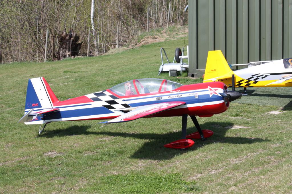

                  Nok en strålende dag i sola! I dag var vi bedt ut til Rune B og Westwings i Lier. For et strålemde anlegg!!
                  Utrolig nok kun oss IMAC gutta som var og fløy der i dag. Fint det - flere turer på oss
                  Noen bilder fra dagen.

                  Etter litt justeringer på de siste turene, synes jeg oppsettet nå fungerer veldig bra. Har logget 20 turer så langt. Trottle max er nå justert ned til 50%. Kan se tydelig forbedring i kapasitet på strøm via telemetrien fra da alt sto på 100%. Selv på andre sekvens (etter ca 6 min flytid) har jeg ingen problemer med å øke hastigheten opp vertikalt (altså bruker ikke mer enn ca 3/4 trottle). I tillegg har jeg lagt inn justeringen på en bryter slik at om nødvendig kan jeg slå over denne og få 70% (justert ned fra 100%). Har kun lagt inn en rudder-elevator mix, ellers ingen justering/mixer. CG virker nå ok, kanskje skulle den vært noen millimeter lenger bak. Deilig å kjenne at flyet begynner å sitte i fingrene
                  Fikk forøvrig en pakke fra B&E i går, så da kom det på plass litt "kontrast" bokstaver på underkant av hoved vingene. Ble bra! I tillegg "måtte" jeg jo ha en "Plane wrapper".... hehe...

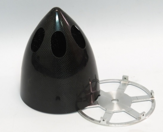

                                Har som sagt ikke målt moen temp på motoren etter flight, men 70 grader er rimelig mye. Men dog konservativt. Hacker anbefaler ikke mer enn 80 grader på sine, og de er veldig konservative.
                                Ser ikke dette som noe problem egentlig. Spinner skal uansett "moddes" slik at det kommer inn mer luft som vist under.
