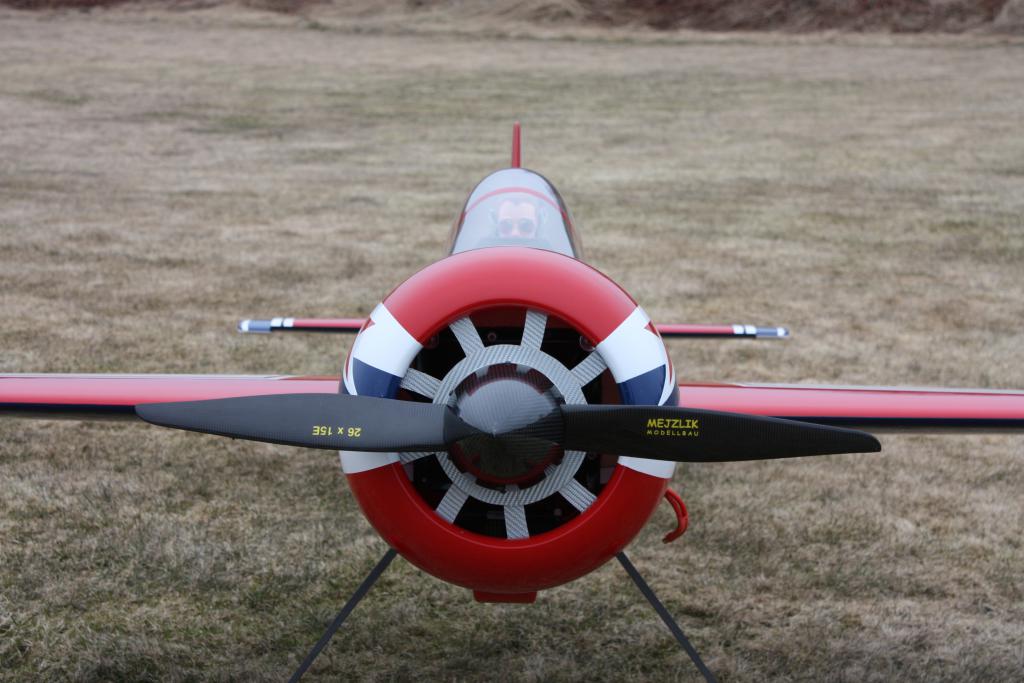

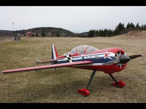

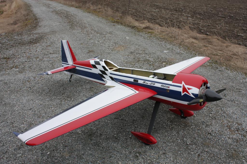

              Da var endelig dagen kommet! Maiden Flight!!
              Været var sånn passe med overskyet og litt vind i fra sør. Dårlig lys, men ikke noe problem.

              Modellen var litt fremtung, så en liten justering på batteribrettet må til. Ellers så virket den veldig stabil og fin. Skarp og fin i bevegelsene. Moro å høre den klassiske pipelyden når du drar i balanseror stikka!
              Propellvalget må jeg nok se litt på. Var ikke noe problem slik den er nå, men følte jeg manglet det "lille ekstra" på effekten. Med EVO motoren kommer det en lavere KV, og siden jeg satt på samme prop som på den gamle 30/8'n kom ikke dette som noen overraskelse. En 28x15E hadde nok vært mer passe.
              Alt-i-alt veldig fornøyd!
