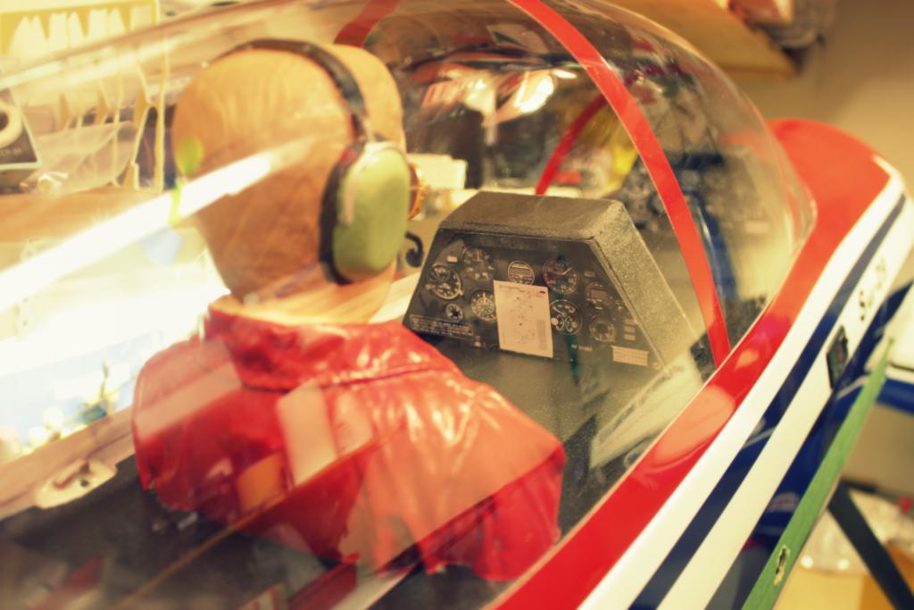

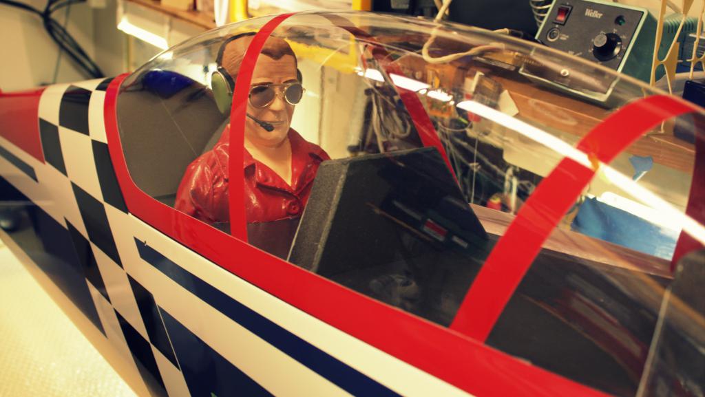

    Nice. Er det sprayet depron du har laget til instrument-dingsen med..?
    Plate under pilot og panel, samt selve panelet er av 3mm sort depron. Instrument fronten er foreløpig bare en prøve. Dog autentisk bilde fra en SU. Her må det vel på plass et IMAC program i front også tenker jeg Dette er jo en 2-seter så jeg må sette opp med to instrumentpanel også....

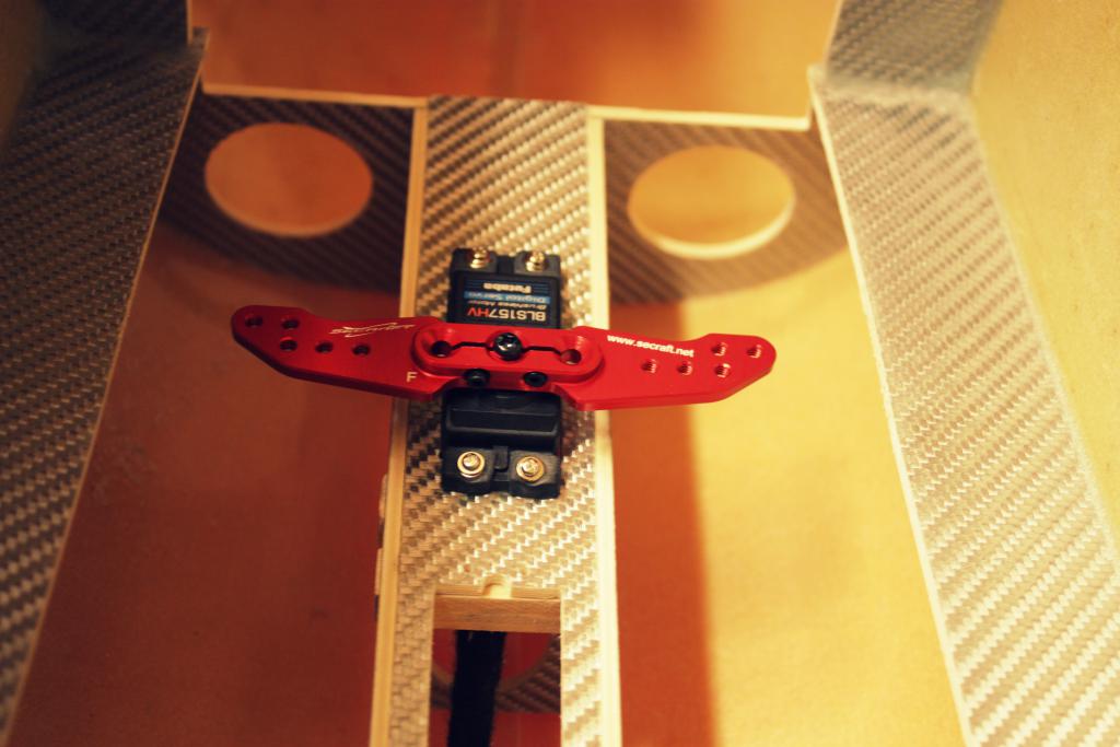

                  Da var Secraft pakka allerede i hus gitt! 5 dager fra Sør-Korea er ikke dårlig synes jeg
                  Bestilt servoarm til sideroret passet perfekt også. Bare å sette sammen og montere servo rett inn.

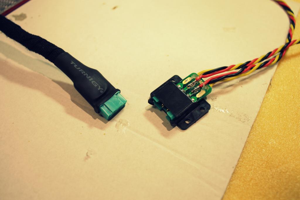

                  Alle servoer er på plass i vingene og kabler er ferdig skjøtet og loddet til en mpx kontakt.

                  Piloten og instrumentpanel er ferdig. IMAC program er på plass, samt at piloten har fått en mic på headsettet Detaljer..detaljer...

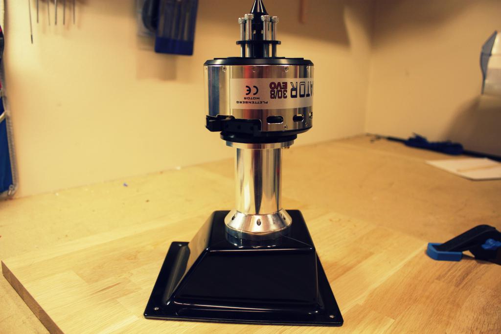

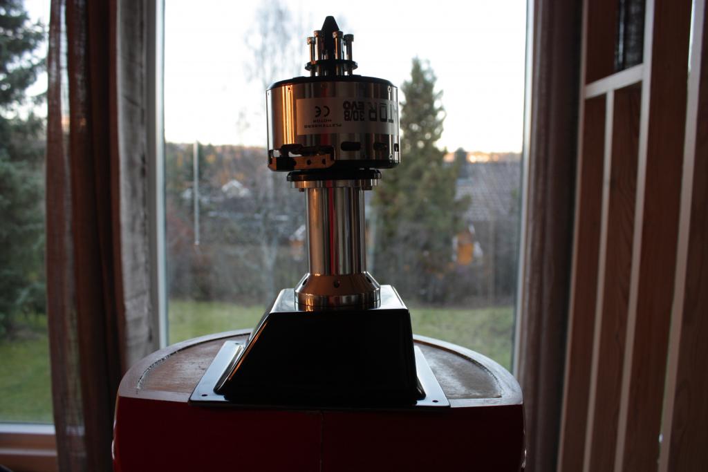

                    "Watt's Up" motorfeste ankom endelig etter å ha blitt borte i postgangen.

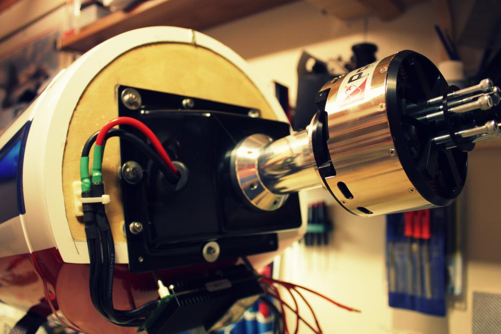

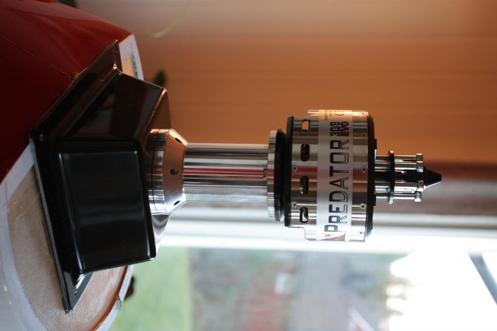

                    Motorfeste er montert på motorbukk som fulgte med fra Krill. Tok av festeplaten og brukte denne som motstykke inne i bukken.

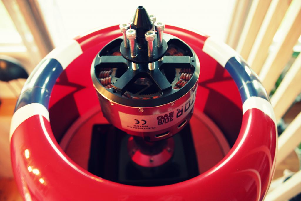

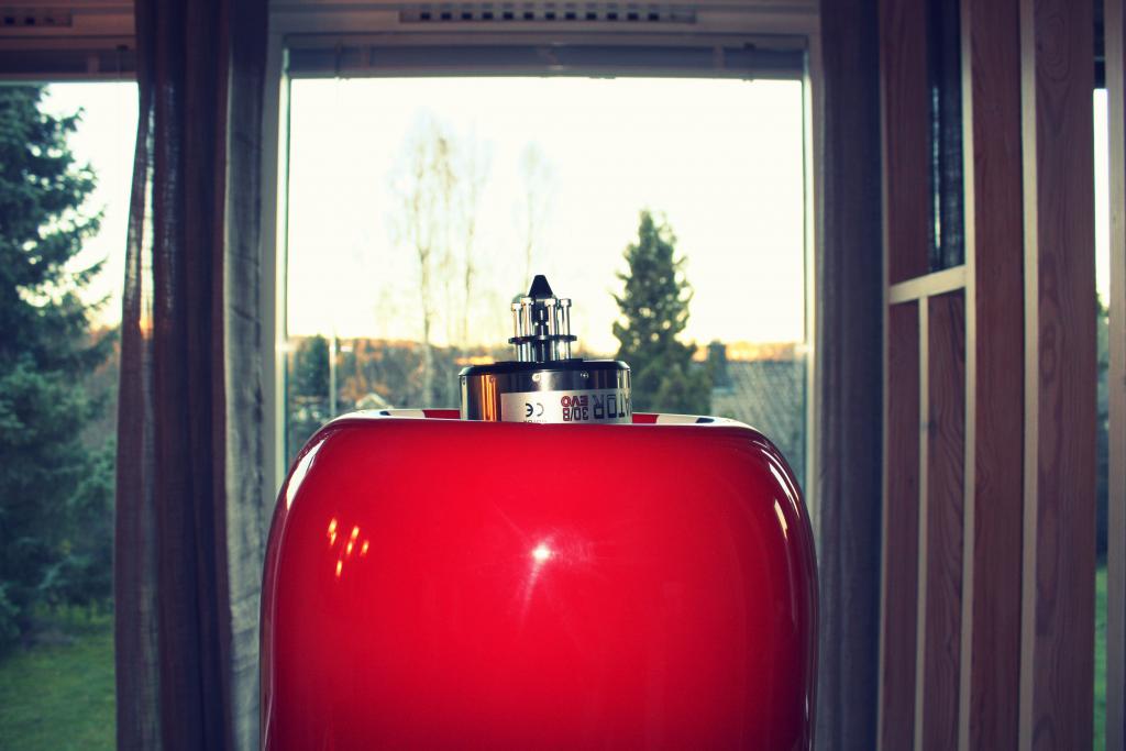

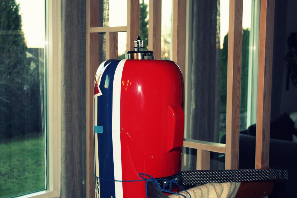

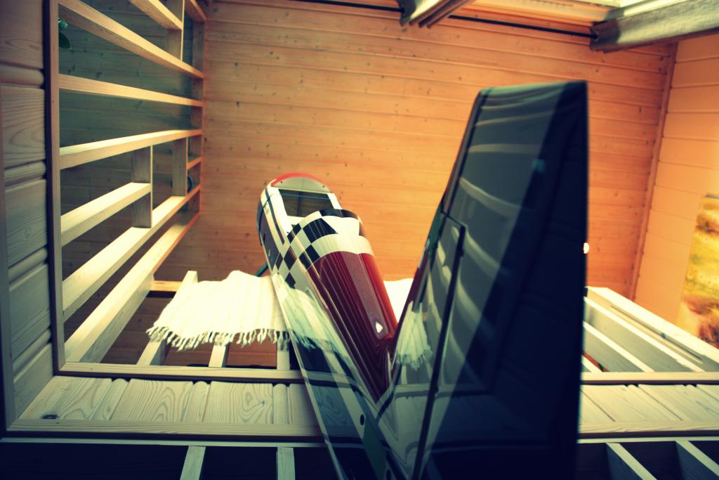

                    For tilpassing av motor i cowling ble modellen elegant hengt opp i trappa ned til kjellerern

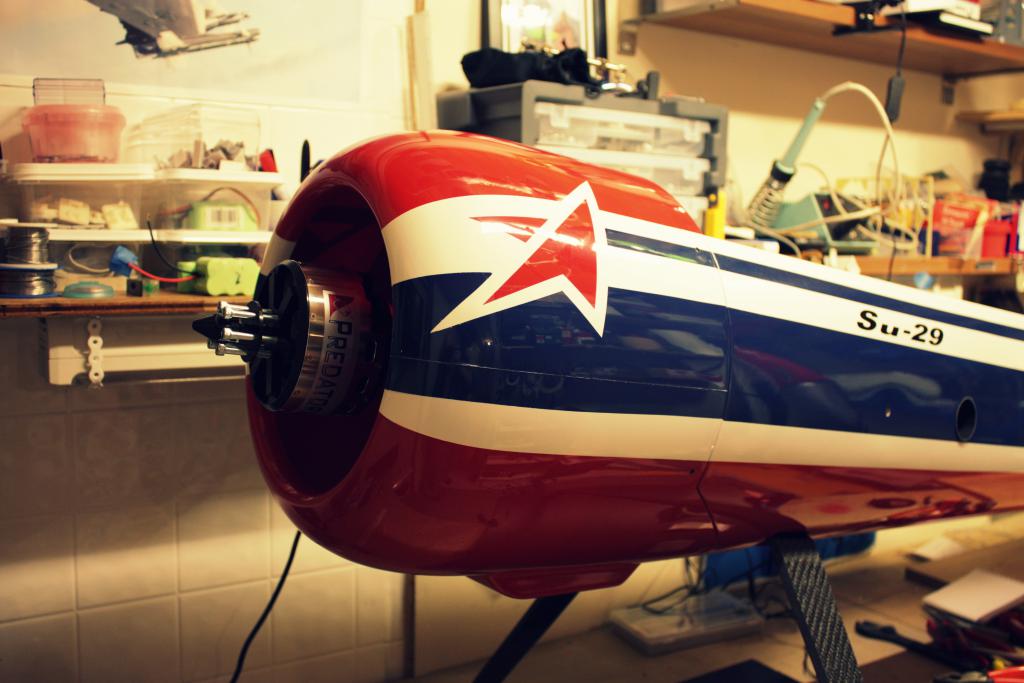

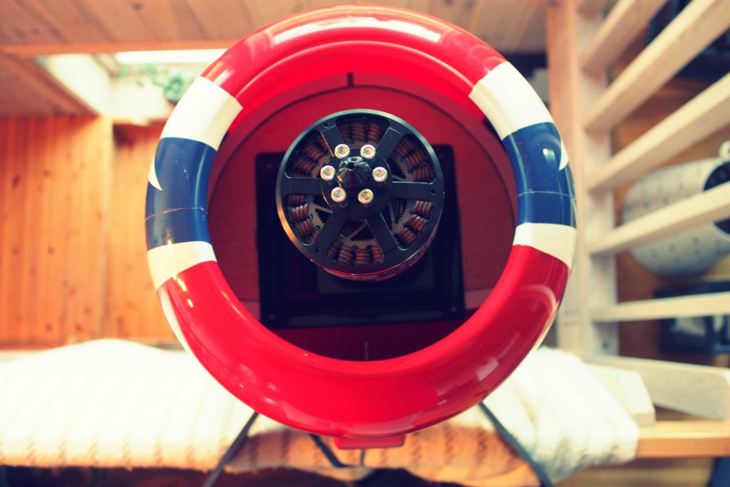

                    Motor ble sentrert i cowling.
ID:	605015Click image for larger version
ID:	605016Click image for larger version
ID:	605017Click image for larger version
ID:	605018Click image for larger version
ID:	605019Click image for larger version

                      Blir fint dette, ser nesten spinkelt ut det festet - men det har kanskje noe med at den er såpass lang..?

                        Skal være enig i at det faktisk ser litt spinkelt ut med det røret ja. Men faktum er at kontra standoffs er dette MYE bedre. Selv Predator'n skal få slite med å vri dette i stykker
                        Et spørsmål da - bør man lime motorboksen til firewall, eller holder det med x-antall skruer igjennom her tro?
                        Føler kanskje at denne bør få et lag med lim sammen med skruene men...? Tips?

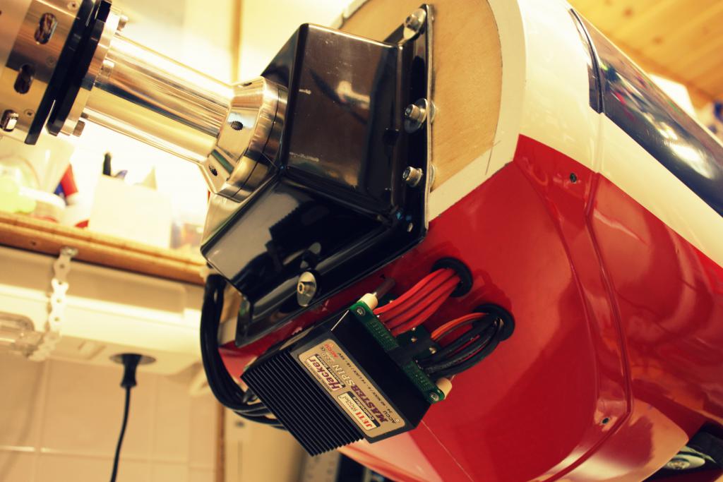

                        Har såvidt begynt på den lett mer artige delen av byggingen - oppsett av alt som skal inni maskinen av elektronikk og batterier.
                        Se litt på plasseringer av diverse ting. Diverse telemetri duppeditter m.m. Jeti regulatoren fikk forøvrig plass inne i cowling under firewall. Her vil den motta plenty mer kjøling

                          Jeg ville bare skrudd det fast, med store skiver på baksiden.
                          Begrunnelse: Å bare lime noe til det ytterste laget i en kryssfinerplate betyr ikke nødvendigvis at det sitter så godt fast. Det er gode muligheter for de-laminering av kryssfineren, dersom denne ikke er av beste kvalitet. Gjennomgående bolter med store skiver krever at ting rives helt i stykker for at det skal løsne.

                            Enig med Magne, bare å skru denne vil jeg tro!

                              Supert! Da blir det slik!

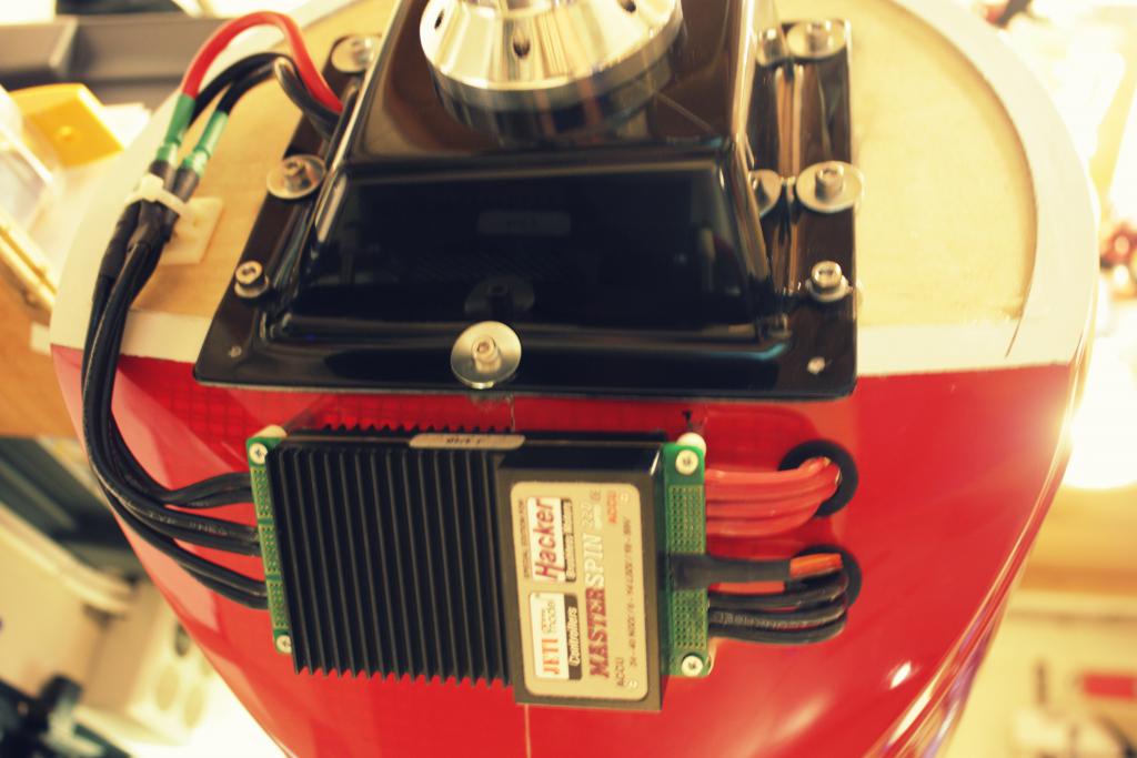

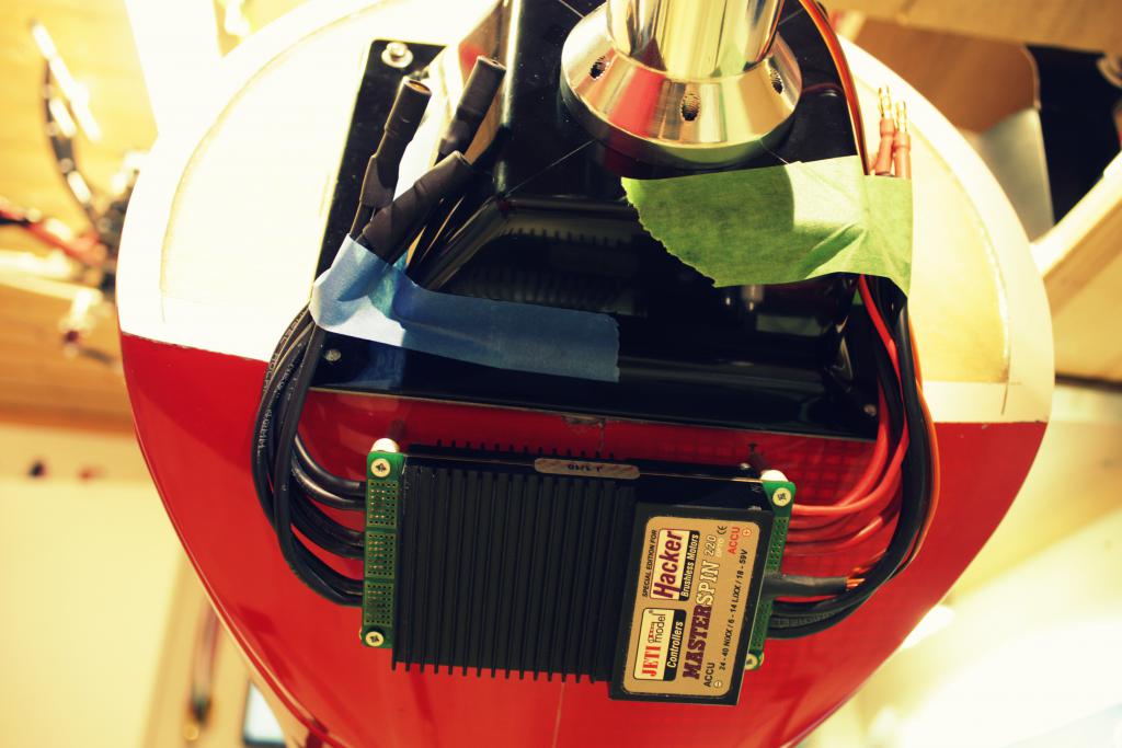

                                Fint med lange mørke kalde kvelder...! Blir tid til bygging!
                                Regulator er nå på plass og festet. Plasseringen vil nok gi den bra med kjøling. Kommer til å ta ut hull i bunn av cowling for utluft (der hvor fullsizen har eksos utslipp tror jeg? ).
ID:	605051 Click image for larger version
ID:	605052 Click image for larger version
ID:	605053 Click image for larger version

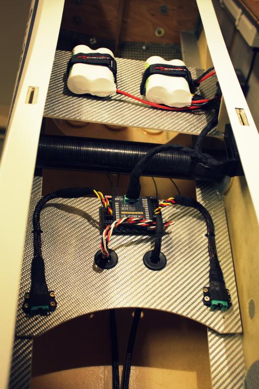

                                Løsningen på plassering av mottager brett og mottager batterier er på plass - ikke festet fast enda. Expander for telemetri settes fremme hvor drivbatteri brett kommer - mellom vingerør og firewall.

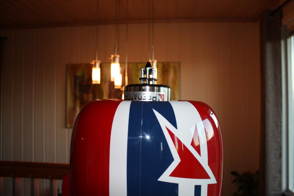

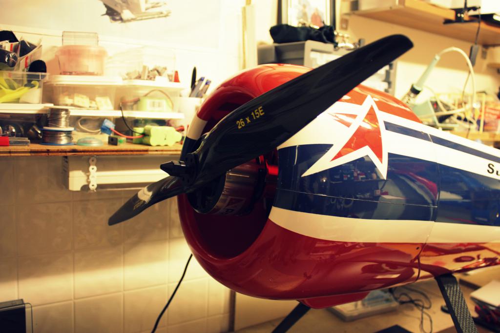

                                Prøvemontering av cowling og propell etter at motor sitter på plass. Ser bra ut?
ID:	605056 Click image for larger version
ID:	605057 Click image for larger version
                                Avstanden mellom propell og cowling havnet til slutt på 33mm. Ser helt greit ut
