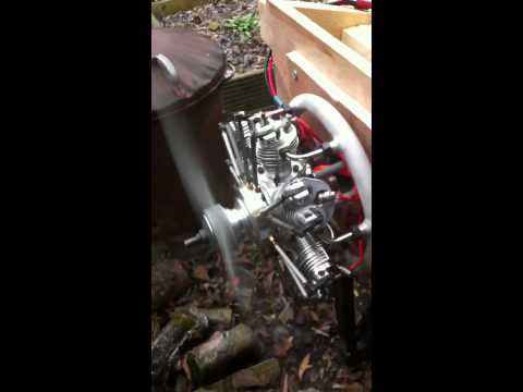

        Er man fornuftig så setter man inn en enkel bensinmotor med magnet tenning type Zenoah men det er mye kulere med en sånn:
        7 Cyl 35cc 4 Stroke Glow Radial Engine (EVOE735): Evolution Engines

        • bardp
          • 2473
          Synes nå ikke det passer med motorsaglyd på et slikt fly.
          4T stjernemotor er jo selvsagt det beste men koster jo litt. For min del blir det nokk og bruke det jeg allerede har, og da blir det Saito 270. Skal sette på CDI tenning på den så bruker den noe mindre fuel. Og kansje sette på en annen forgasser og kjøre den på bensin men da mister en jo litt efekt. Men mulig den er sterk nokk uansett.

              Ja, ikke noe er som en stjernemotor. Problemet er bare at prisen er helt hinsides det som er fornuftig i en ARF, etter min mening... Selv har jeg en RCGF 32cc motor liggende som hadde vært perfekt. Vi får se hva som dukker opp først...phoenix model p-47 eller denne.
