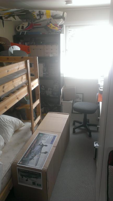

                  Da er flyet på plass og monteringen kan sette i gang..
                  Førsteintrykket er bra, litt småtteri som må rettes opp i men ikke noe store greier...fin maskin..
                  Esken inn døra
Name:	2013-03-05 15.16.34.jpg
                  Esken klem inn på det lille hobbyrommet mitt
Name:	2013-03-05 15.42.41.jpg
                  Esken åpnet for inspeksjon..
Name:	2013-03-05 15.43.15.jpg
                  - Håvard Glad Andreassen
                  - YouTube.com/Warbirdpilot
                  - facebook.com/warbirdpilot
                    #114
                    Re: ESM Seafury
                    Det rommet kvalifiserer til å bygge større fly for meg....

                      Haha, kan være greit å ha litt plass å stå og
                      • gadyrdal
                        • Sep 2008
                        • 344
                        #116
                        Re: ESM Seafury
                        Heldig dere som har hobbyrom, uansett størrelse.
                        Kjøkkenbordet er mitt "hobbyrom"... På femte året... Blir eget rom når junior flytter ut...
                        Geir Dyrdal
                        Scale Warbirds of Norway
                        • E&E
                          • Apr 2008
                          • 578
                          #117
                          Re: ESM Seafury
                          Tydelig at det ikke er rommet det kommer an på, Geir. Du har jo produsert mange kreasjoner uten noe skikkelig arbeidsrom. Men det er klart at et eget rom er en fin luksus.

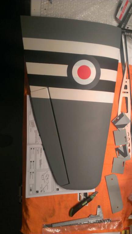

                            Og da var vi igang med vingene. Først er det hengsling, så kommer overføringene
                            Nydelig lakkert og tilpasningen er det ikke noe å si noe på.

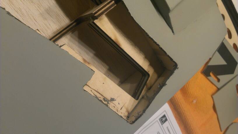

                                #120
                                Re: ESM Seafury
                                Flaps er hengslet og hjulbrønner er åpnet. Her er et god plass, understellinnfestingen er nesten ikke limt, så her blir det en runde med fortynnet epoxy.
