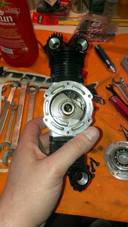

      Da var Maiden unnagjort og det ble en relativ hektisk og dramatisk Maiden. Fyrte opp som vanlig etter en grundig rorsjekk og alt var klart. Takeoff gikk fint og 10kg med fly fløy fint som bare det...noen trimmerunder og så blir det plutselig litt rar lyd i motoren før den sier brrrr...ZACK! og der stod den, heldigvis var i god høyde og liker opp fir en grei finale.. litt Flap nå hadde vært fint tenkte jeg og flippet bryteren til halv flap...og modellen tar nesten en halv roll 10 meter over bakken, bare den ene flapsen kom ut...å dæven tenkte mr. refleks og klarte å kompansere å få vingene rette igjen, jaja ingen vits å fjerne flapsen nå siden jeg var så lavt og flare hadde blitt påbegynt...heldigvis er denne maskinen en fryd å fly så den landet nydelig like utenfor stripekanten.
      Så da var ihvertfall første tur tatt og selv med død motor kan jeg si at denne maskinen flyr helt fint med cg på rundt 14cm. Vi får se om vi ikke kan få fikset motoren evt. satt i noe anna.

                  Har du funnet ut hvorfor motoren stoppet?

                    Nei, har ikke åpnet den å kikket, men den går ledig til et visst punkt hvor det er full stop. Har ikke spesielt peiling på motor så overlater sånt til de som kan det

                        Nei med de opplysningene som er kommet frem blir det nokk bare ren gjetning. Men en kan jo tenke seg at en ventil er løsnet eller slåt sjev.

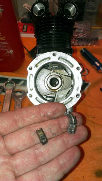

                              Hmm, ikke bra...

                                #225
                                Ja der har du revet et veivlager. Med litt flaks er det kun en ny råde som skal til. Men du får nokk demontere veiva og se hvordan veivtappen ser ut.
