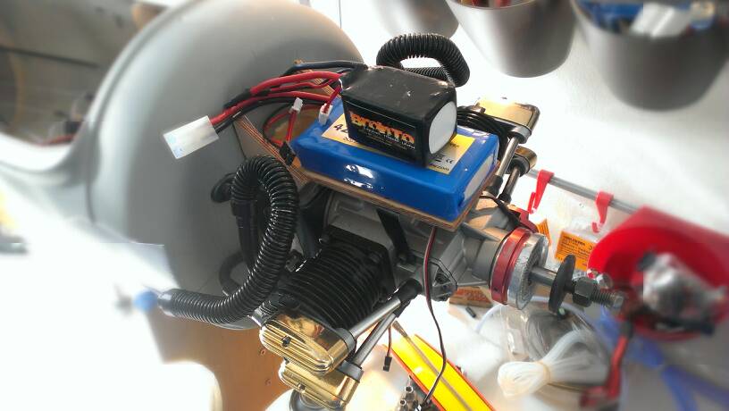

    Da jeg forstod det slik at all vekt må frem har jeg lage et batteribrett under motoren og forhåpentlig så trenger jeg ikke så veldig mye bly i nesa

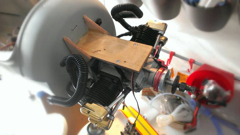

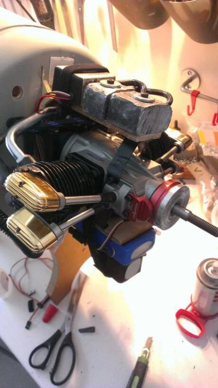

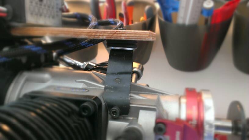

        Ny hylle på plass, denne skal ha masse bly og tenningsanlegget på seg. Og så har den fått gummidemping

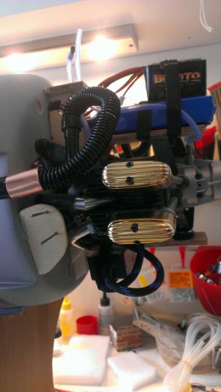

              Da har jeg fått plundret litt med det som skal være foran brannveggen. Fått forlengere på hovednåla og choke, denne motoren må ha choke om man skal klare å starte med hånda. Har å laget en forlenget trakt til forgasseren for å ikke ha sølet inne i cowlingen. Så nå nærmer det seg, skal ha litt bafling også.

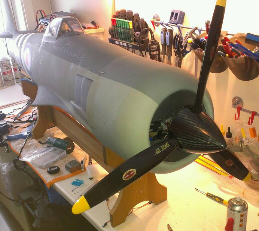

                  Da er flyet klart til motortesting... Har fått skrudd fast et par solide klumper med bly, i alt 750 gram, men tror jeg klarer meg med 500 gram da sån det er nå er cg cirka på 12 cm. Skal gjøre en mer nøyaktig måling i morgen når vinge er skrudd på.

                  Cowling festet og 4" spinner med biela 22x12 prøvemontert. Har og lim inn bafle for motor.

                    Tror den propellen blir i største laget kanskje ?

                      Ja du har nok rett, men tenkte vi skulle prøve og se hva jeg fikk av turtall..

                        Tipper på 4-5000 Opm.Langt unna turtallet motoren yter sitt beste. Har 20 x8 trebladet på Laser300 og det funker bra. Nå er nok Saitoen noe sprekere men tror den skal få slite Alf her med 22x12 og 3000 Opm

                          Nja, saito er ganske sprekt har jeg funni ut etter at min 170r3 drar en 19x8 på 6600 så om jeg får rundt 6500 på bakken med denne er jeg fornøyd. Vi får se i morra....

                                Ja. Jeg tør vedde halehjulsbraketten til Alf at den kommer til å slite, og kanskje gå varm og for-tenne. En tommelfinger-regel er at man går ned en tomme på diameter og vridning nå en monterer 3 blad kontra 2 blad.
