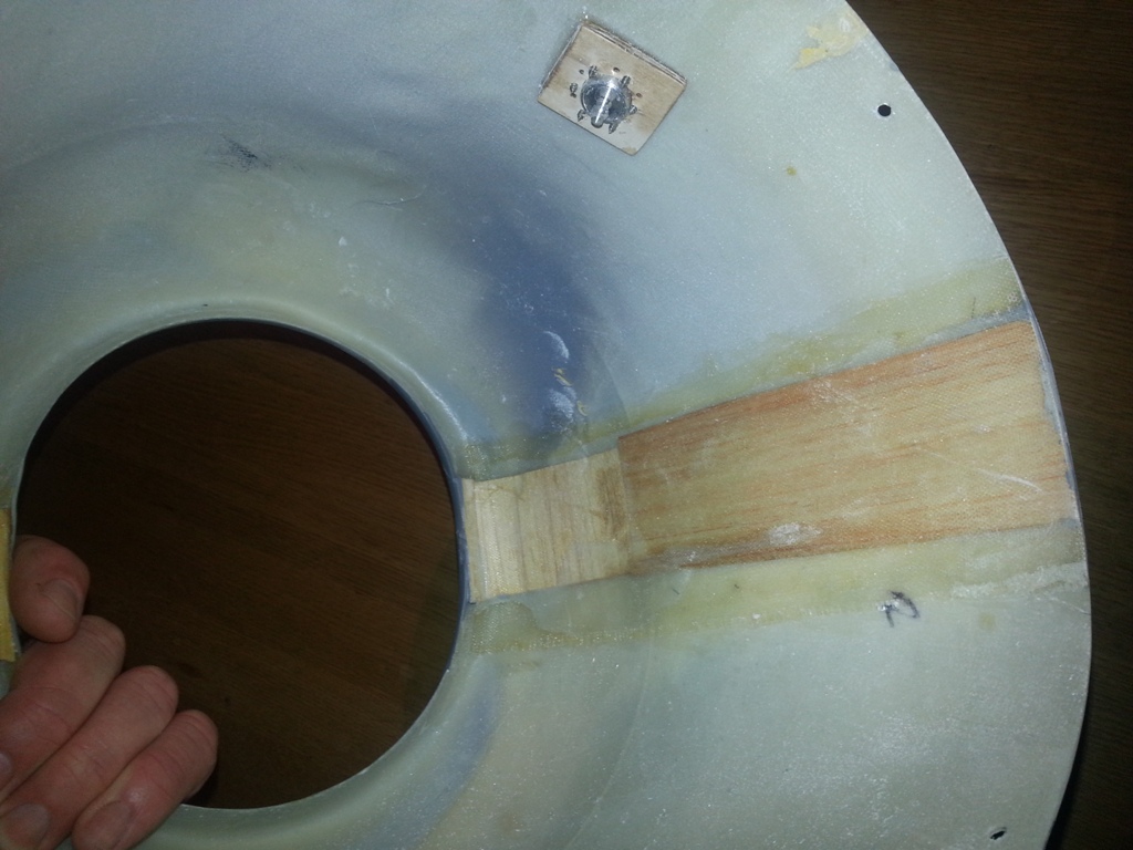

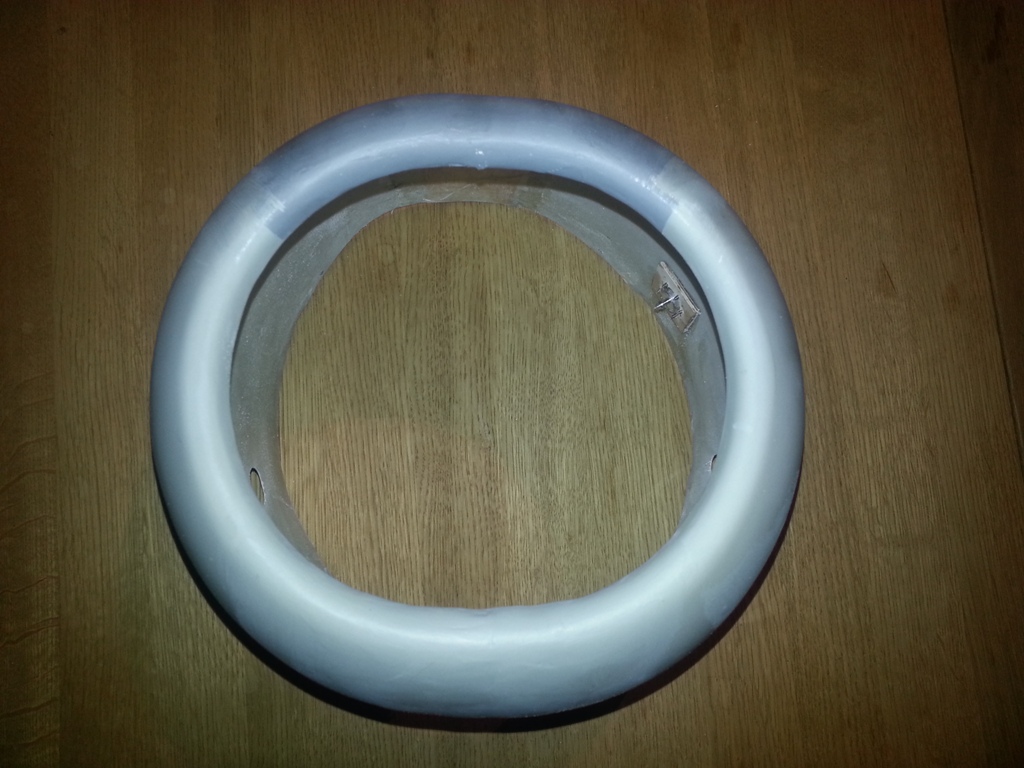

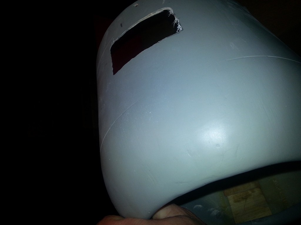

ID:	598707Click image for larger version
ID:	598708Click image for larger version
                      Her er noen flere bilder av cowling. Jeg startet med å kutte cowling i 2 deler. Limte så fast balsa på innsiden så jeg fikk riktig bredde. Deretter limte jeg inn balsa i sporet som jeg pusset. La til slutt glassfiber som ble pusset og sparklet

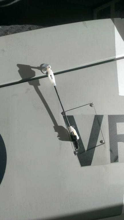

                          Da er yttre vinger ferdig med servoer og kroppen har kommet opp på bordet. Kort vei frem til brannveggen.

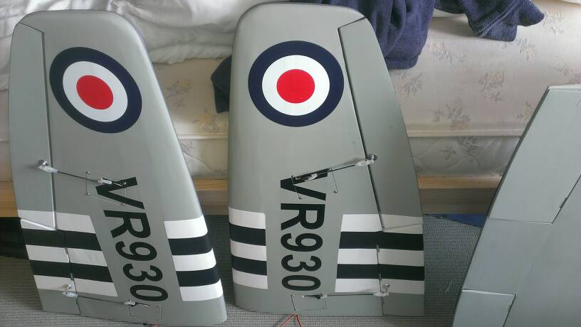

                            Da er høyderor klargjort med vert sitt rorhorn og sideror har fått pinnehengsler limt med Casco poly lim.
